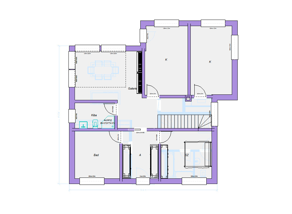

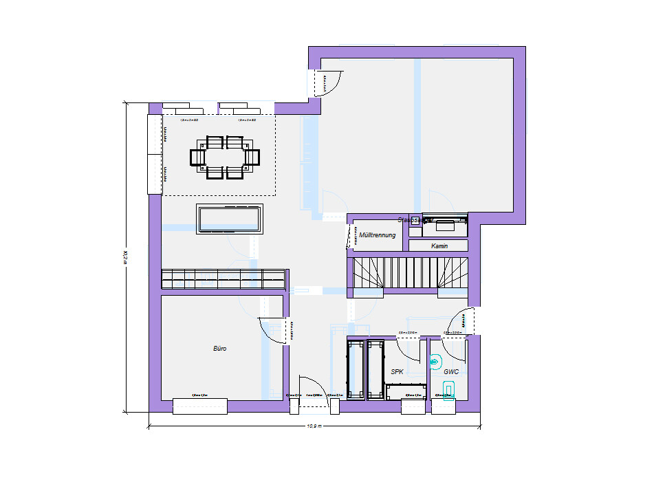

Luftraum in der Ecke mit Galerie (hab jetzt nicht alle Fenster eingezeichnet, bitte denken):
2D-Grundriss eines Hauses mit Büro, Küche, Kamin und Treppen
Grundriss eines Hauses: Treppenhaus, Galerie, Bad, SZ, A und zwei Räume mit K-Beschriftung.
Balkon gecancelt und dafür die Kinderzimmer dort hin gesetzt. Galerie mit Bibliothek, um ihr einen Sinn zu geben. Sitzen kann man da allerdings nicht.
Kostenintensiv und die Esstischbeleuchtung steht wieder zur Diskussion. Trotzdem vermutlich hübsch anzusehen.

K a t j a schrieb:
In die Richtung ging auch mein Gedanke. Allerdings find ich in Deinem Entwurf den Treppenaustritt oben zu knapp.
Ich würde den Luftraum auch eher wie Yvonne verorten.
[ATTACH alt="grundriss-bewertung-fuer-efh-ca-200-qm-589847-2.jpg"]73896[/ATTACH]
[ATTACH alt="grundriss-bewertung-fuer-efh-ca-200-qm-589847-1.jpg"]73895[/ATTACH]
Ich würde in dieser Version Dusche und WC Tauschen, damit die Dusche mehr Licht abbekommt. Außerdem ist der direkte Weg zum WC nicht verkehrt 🙂
14.08.22 20:55
Man benutzt aber die Toi öfter als die Dusche, sodass das Tageslicht eher an der Toi nütze ist. Das hat die Katja schon richtig eingezeichnet. Ein L statt T wäre dann noch Optimum.
