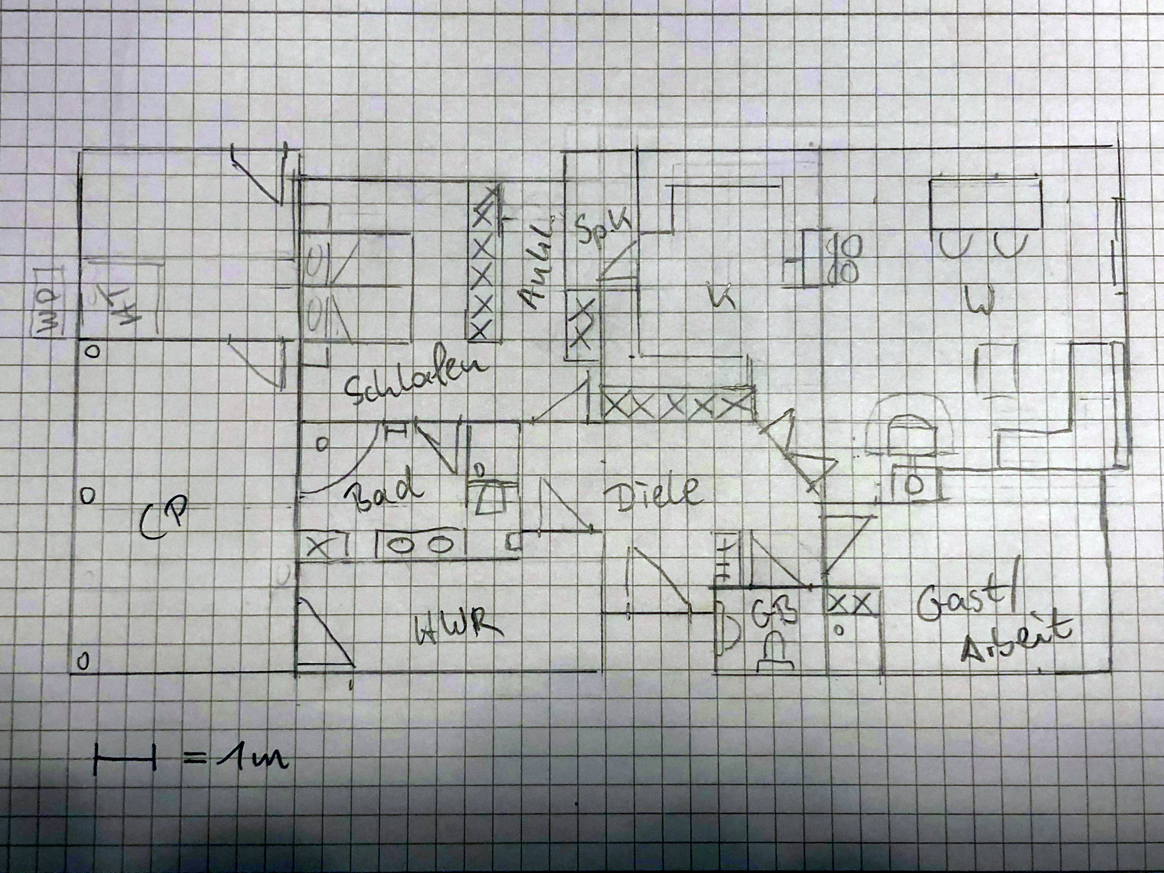

So hier bin ich wieder.
Es ist ja einige Zeit ruhig gewesen, da haben wir in Hausbaukatalogen gestöbert und uns der Grundstücksuche gewidmet.
Nun sind wir den 1. großen Step weiter und haben ein Grundstück gekauft.
Es ist länglich geschnitten, mit rund 1770 m2 recht groß und nord/südlich ausgerichtet. Es liegt im schönen MV, ca. 30 min von Plau am See entfernt.
Der Bungalow würde im nördlichen Ende errichtet werden, so dass der südliche Grundstücksteil Garten wird.
Hier anbei eine erste Skizze, wie er uns als Ruhesitz mit 2 Personen ideal vorkommt.
Die erfahrenen Hausbauer können das sicherlich gut einschätzen, evtl. haben wir ja noch grobe Schnitzer drin.
Ausserdem gibt es sicherlich schon gestandene Bauherren und Fauen, die einen reellen und ordentlichen Bauträger in der Region kennen.
Über Info würde ich mich sehr freuen.
Handgezeichnetes Hausgrundriss-Schema: Schlafzimmer, Bad, Diele, HWR, Gästezimmer.
Gratuliere zum Grundstüc! Wo ist denn Süden, wo die Zuwegung?
vielleicht ist es jetzt mal an der Zeit, dass Du den Fragebogen ausfüllst und den Lageplan der hiesigen Gemeinde spendierst!
