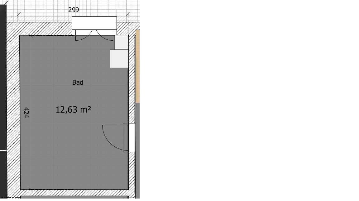

Wir sind gerade dabei unser Bad zu planen und kommen nicht wirklich weiter.
Wie würdet ihr in diesen Raum das Bad planen.
Das Fenster kann noch in der Größe verändert werden und die Badtür kann im Zweifel etwas verschoben werden (nach unten Richtung Süden).
Die Toilette soll am besten etwas vom restlichen Bad separiert werden und die Dusche soll bodengleich sein.
Für eure Ideen bin ich sehr dankbar.

13.05.19 22:40
Was sind denn das für Klötze in der oberen rechten Ecke?
14.05.19 06:22
Keinerlei Dachschrägen oder so?
Was soll den außer Dusche und WC mit vermutlich waschbecken noch rein?
Bestimmte Vorstellungen bei der Dusche?
Ist das Haus schon gebaut bzw. im Bau oder seid ihr noch in der Grundrissfindungsphase?
bon1980
14.05.19 06:53
Ganz ohne Schnickschnack:
Jeweils von unten nach oben, rechts Tür, Waschbecken, Platz für Schrank;links Dusche, Wanne, WC (kann ja mit Schamwand von der Wanne getrennt sein...)

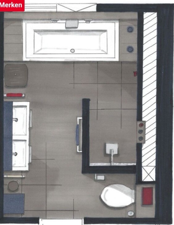

Dachschrägen haben wir keine. Dusche soll offen und groß werden. Wir haben gestern ein Bad gesehen, das bei uns reinpassen würde.
