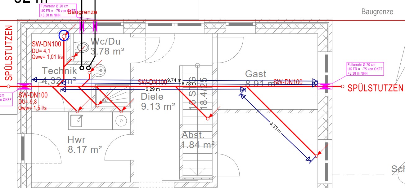

Hallo liebe Forums-Nutzer,
ich habe einen Grundleitungsplan angehangen und folgende Fragen dazu und hoffe auf hilfreiche Antworten:
Wir haben von unserem BU folgenden Plan erhalten. Ich habe ein paar Maße zur Einschätzung eingetragen. Der blaue Kreis stellt die Fallleitung aus dem OG dar. Dort ist die Entlüftung über Dach geführt.
Nach meinen Recherchen ist die Sammelleitung (Grundleitung) sehr lang und ich habe sorge, dass die Küche (ganz rechts) wohlmöglich problematisch mit dem Abfluss wird.
Am Ende des Stranges besteht aufgrund des Grundrisses im OG jedoch keine wirkliche Möglichkeit eine weitere Entlüftungsleitung über Dach zu führen.
Wie würden Experten hier die Situation insgesamt einschätzen?

19.03.26 20:51
Ok.. hier sind übrigens die wenigsten Experten, fast alles Bauherren.
Grundsätzlich kann man es so machen. Der BU wird Dir die kürzesten, also preisgünstigsten Leitungswege anbieten, das ist hier unter dem Haus, also BoPla.
Wo liegt denn hier der Abwasserschacht? Was ist denn das unter der Treppe?
Bei uns ist es zwar etwas her, aber sofern ich mich erinnere, wurden Toi, TK und Küche direkt nach außen geplant, dann um und vor dem Haus zusammengeführt. Oberstes Gebot: so wenig Leitungen wie möglich unter dem Haus, wenn man die Kontrolle behalten möchte.
Das mögen ein paar Meter mehr sein, wenige Euronen mehr, aber sinnvoller und praktikabler bei späteren Arbeiten an der Verrohrung.

In der Tat , der Strang vom Fallrohr aus bis zu der Küche ist eigentlich ungelüftet sehr ( zu ) lang.
Wenn es tatsächlich Probleme gibt hast du die Möglichkeit nachträglich außen den Spülstutzen mit einem Unterdruckbelüfter  zu bestücken , kleinen Strauch daneben Pflanzen macht ihn unsichtbar.🤗
 Überlegung wäre noch Abluß für Kondensat sowie für Entleerung Heizungsanlage.Innen und Außen für Wärmepumpe ?
Ein Ausgußbecken im Technikraum kann auch gute Dienste leisten für Feudel und Co.
