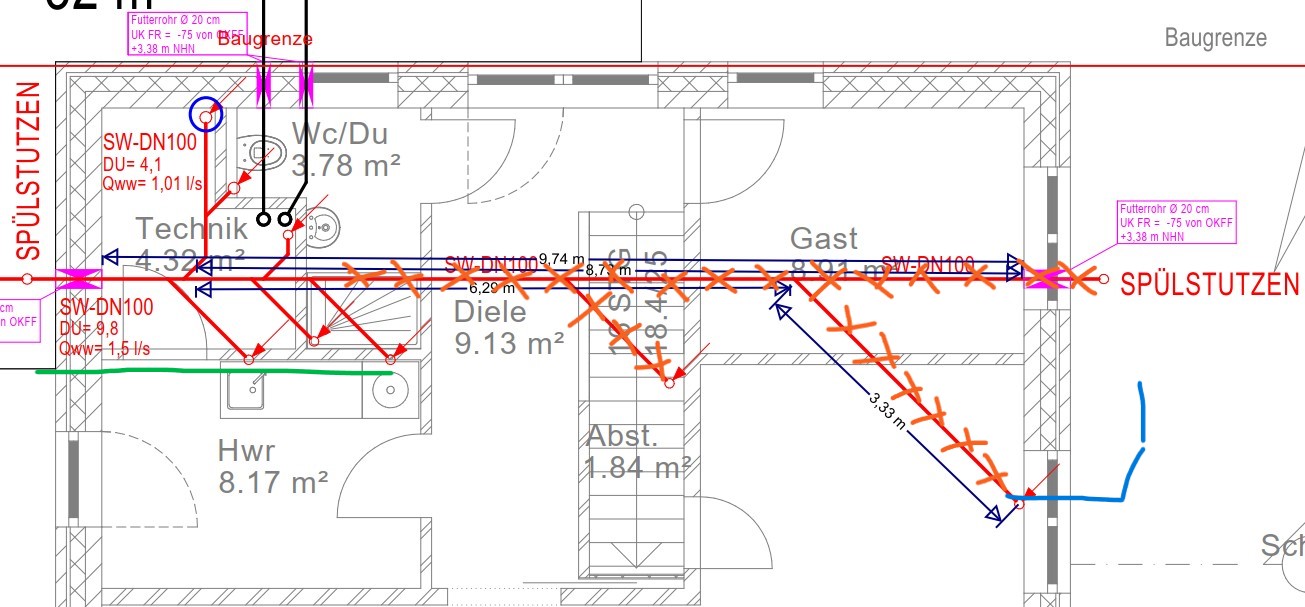

Hallo liebe Forums-Nutzer,
ich habe einen Grundleitungsplan angehangen und folgende Fragen dazu und hoffe auf hilfreiche Antworten:
Wir haben von unserem BU folgenden Plan erhalten. Ich habe ein paar Maße zur Einschätzung eingetragen. Der blaue Kreis stellt die Fallleitung aus dem OG dar. Dort ist die Entlüftung über Dach geführt.
Nach meinen Recherchen ist die Sammelleitung (Grundleitung) sehr lang und ich habe sorge, dass die Küche (ganz rechts) wohlmöglich problematisch mit dem Abfluss wird.
Am Ende des Stranges besteht aufgrund des Grundrisses im OG jedoch keine wirkliche Möglichkeit eine weitere Entlüftungsleitung über Dach zu führen.
Wie würden Experten hier die Situation insgesamt einschätzen?

Danke für die abgebenen Meinungen.
Wenn ich die Mehrheit richtig verstanden habe, denn wäre es sinnvoll die Leitung Küche direkt einzeln nach draußen zu führen. Auf den Reserve Anschluss im Bereich der Treppe müsste man denn wohl verzichten.
Insofern würde man nur den Kern links oben nach außen führen. Ist dort nochmal eine Unterteilung in 2 Stränge sinnvoll: z.B. Hauswirtschaftsraum Bereich (grün) gesammelt einzeln abführen?
Was wäre hinsichtlich Be-/Entlüftung sinnvoller?

Ich würd jeden Abfluss einzeln nach draußen führen, auf kürzestem Weg. Wozu soll die Reserve denn sein? Was könnte im Bereich der Treppe noch kommen was Abwasser braucht?
