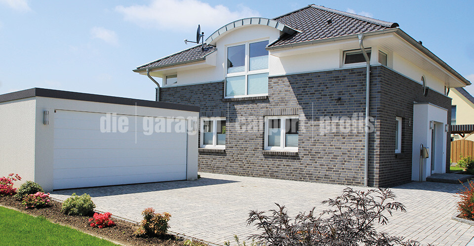

Bei uns wird die Garage erst in ein/zwei Monaten kommen...
Daher ein Bild von der Homepage der Garagen und Carport Profis, wo wir die Garage bestellt haben:
Modernes Einfamilienhaus mit Backsteinfassade, weißem Obergeschoss und Doppelgarage.
Außen wird die dann auch bei uns "bestreuselt"
Wie das mit Schwitz- und Tauwasser aussieht, kann ich dann mal berichten. Uns wurde gesagt, dass das heutzutage kein Problem mehr sein soll, da es einiges gibt, was man dagegen machen kann (u.A. das angesprochene Vlies)
