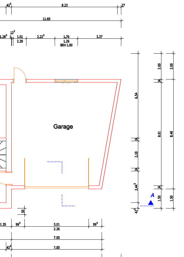

Moin,
wir haben unsere Garage ebenfalls der Grenze angepasst um eine Schmutzecke zu vermeiden und das Haus dennoch grade zur Straße ausrichten zu können. Uns wurde Online vorher auch von viel höheren Preisen berichtet und das es nicht im Verhältnis stehen würde, gemerkt haben wir davon allerdings nichts. Ist wohl von Rohbauer zu Rohbauer unterschiedlich...
Hier eine kurze Auflistung der Daten
Maße:
- Garage vorne: 7m
- Garagenlänge: 8,49m
- Garage hinten: 8,23m
Kosten:
- Rohbau inkl. Bodenplatte: 8.730€
- Sektionaltor 5m x 2,26m: 2.829€
- Zimmermann: 2.800€
- Garagenabdichtung: 2.000€
- Nebeneingangstür: 1.061€
- T30 Tür: 854€
- Fenster: 580€
- Fließen: 1.500€
- Estrich: 900€
Außer dem Innenputz müssten das eigentlich alle Posten gewesen sein. Was der Innenputz gekostet hat, weiß ich leider nicht so genau, war aber nicht viel. Die beiden Türen kamen so teuer, da diese noch mal extra einbruchshämmend sind.
Alles in allem haben wir somit gezahlt: 21.254€
Gruß
Michael
2D Grundrissplan mit Garage, Maßen und Wänden im Grundriss
