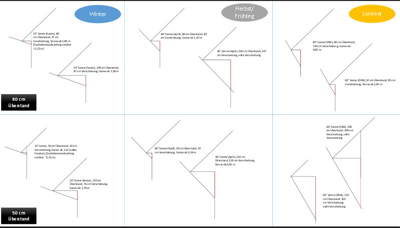

Planen gerade Einfamilienhaus.
Bin unsicher bzgl. der Größe der Terrassenüberdachung.
Die Terrasse ist nach SO ausgerichtet.
Die Breite der Überdachung soll ca. 4 m betragen. Wieweit muss ich in die Tiefe gehen damit mir die Überdachung Schatten auf der Terrasse spendet?

Schatten spendet die Überdachung eigentlich fast immer. Die Frage ist, wieviel soll denn beschattet werden.
Unsere Terrasse ist auch nach Südosten ausgerichtet und wir haben ca. 2,50 überdacht (Schleppdach). Uns reichts. Ein bissel Sonne, darf in den lichtarmen Jahreszeiten auch noch in den raum gelangen.

Wir haben das ganze mit Sonnenstand und Strahlenmalen damals versucht zu simulieren.
Beim Sommer muss eigentlich die eine Darstellung nach oben und eine anderen nach unten. Es ging damals bei uns darum, ob wir 50 oder 80 cm Dachüberstand machen und beim Zurückgezogenen Gebäudeteil damit 2,1 m oder 2,4 m. Wir haben uns letztlich für den geringeren Dachüberstand entschieden, damit wir am Esstisch in Winter und Frühjahr etwas mehr Sonne haben. Im Sommer sind beide Überstände genug für eine volle Verschattung.
