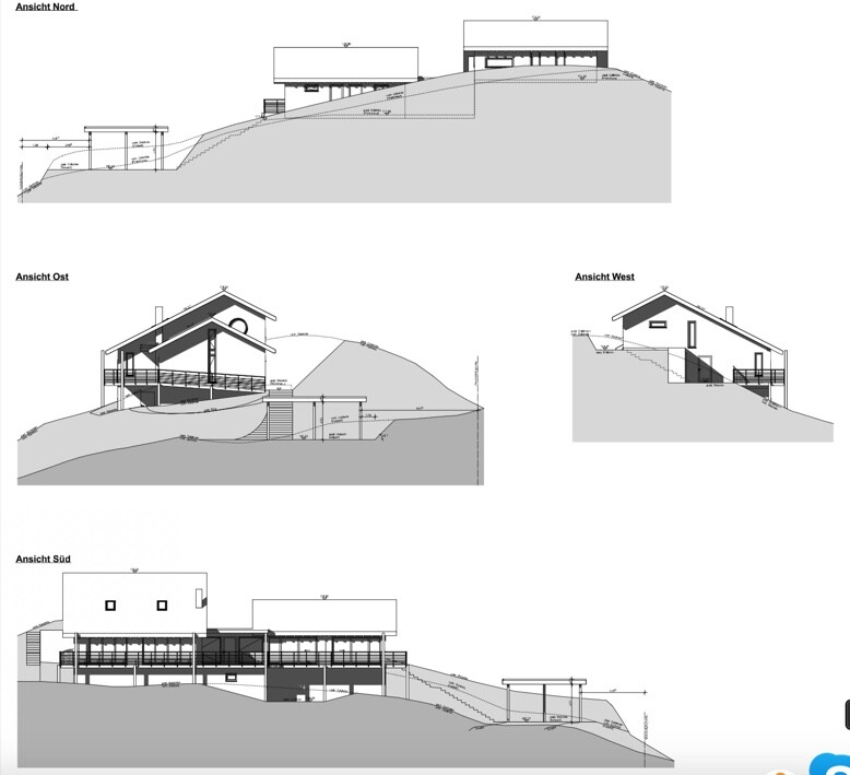

Hier mal Bilder des Projektes mit Hanglage. Wir haben an der Westseite das steilste Gefälle Richtung Süden. Das Gelände fällt ebenfalls nach Osten, sodass der westliche Hausteil in den Hang geht während der östliche Hausteil auf bzw. über dem Hang steht.
An dieser Skizze richtig: Das Gefälle am Haus. Falsch ist, dass das Gelände nach norden hin weiter ansteigt und dass wir die Einfahrt wo der Carport eingezeichnet ist weiter hoch gezogen haben. Die Südansicht betrachtend:
Links und mittig ist das Elternhaus (ca. 115 qm) , im rechten Bereich sind 2 Apartments (je ca. 35 qm) mit eigener Haustüre für die Jungs (fast 18 / 20 beim Einzug im Sommer). Der Hausanschlussraum ist mittig unterhalb der Terrasse und hat Keller-Charakter.
Hanghaus mit Terrassen: Schnitte und Ansichten (Nord, Ost, West, Süd)

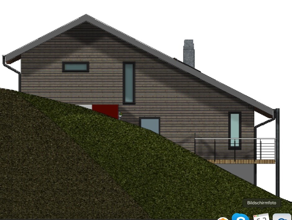

Unten ist die Westseite. Das was hier rot ist haben wir als Findlingswand gebaut. Alles was dahinter unter dem Haus ist ist kein Wohnraum, sondern Fels (Grauwacke). Den Ausgang aus der Küche sieht man hier verdeckt - es ist ein ca. 3m breiter Platz vor dieser Tür und der Zugang zum Garten sowie zur das Haus umlaufenden Terrasse. Nach Norden kann man das Haus wieder ebenerdig verlassen.

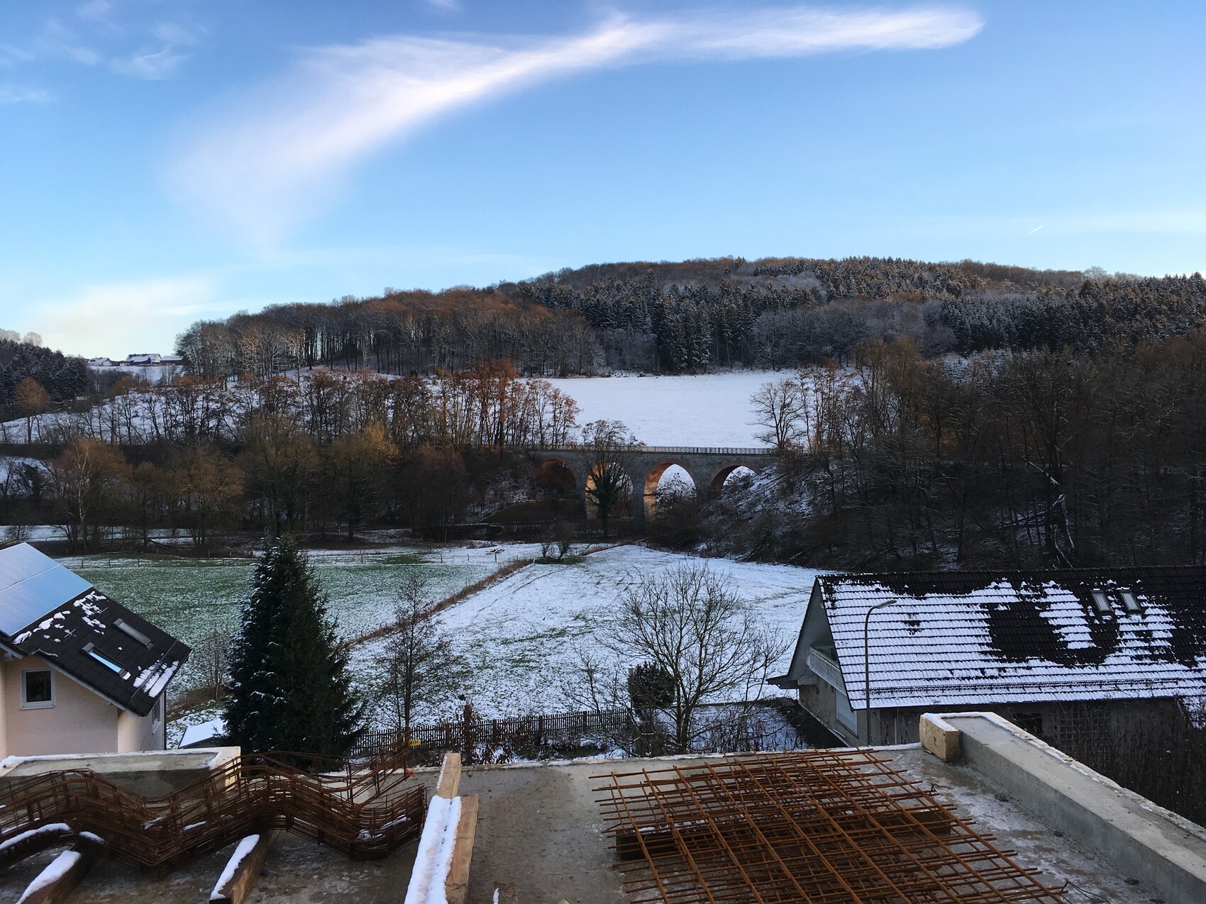

Blick nach Süden:
