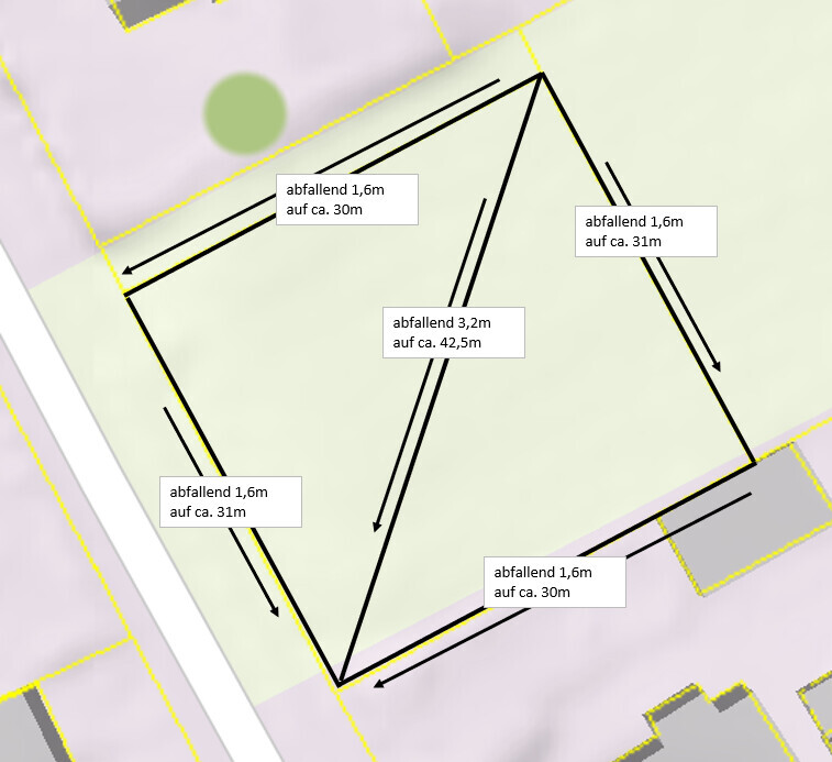

hanghaus202314.01.25 11:56Du hast das Haus für 2 Leute geplant. Dafür jede Menge Luxus im Keller. Das Haus ist so weder schön noch effektiv baubar.
Für Deine kalkulierte Summe kann man was schönes bauen. Das Haus sollte man aber nicht so bauen.
Grob hast Du mit dem Keller 240m2 Wohnfläche/NF 240*3300 =792k + Garage und Außenanlagen.
Hast Du einen Plan mit den Geländehöhen?

Zeige das Grundstück mal mit konkreten Maßen (vor allem möglichst vielen Höhenpunkten), dann läßt sich zumindest ein wesentlicher Posten (Keller oder andere Geländeertüchtigungen) seriös beurteilen. Dabei hilft Dir die 11ant Kellerregel, u.a. (extern, in Anführungszeichen "Mit oder ohne Keller: eine Regel als Entscheidungswerkzeug") zu finden. Weitere dicke Posten sind der Energiestandard und die Heiz- und Warmwassertechnik; gefolgt vom Baukörper (im Beispiel bis auf die Erker kompakt) mitsamt der Dachkonstruktion, und dann dem Ausstattungsstandard.

Teimo198815.01.25 11:46Bezogen auf Energiesparverordnung 2024 kommentiere ich mal deine Preise.
-Rohbau sollte für weniger möglich sein
-Putz außen und innen halte ich für zu gering wobei ich deine Malerarbeiten für außen für zu hoch halte, könnte sich ausmitteln
-Elektro nur Material reichen 8k bei geringen Ansprüchen
-Erschlieẞung heißt Abwasser, Frischwasser und Elektro von der Straße aufs Grundstück? Kann möglich sein, je nach Grundstück, sonst mehr
-Heizung + Lüftung wird sehr sehr eng mit 30k zumindest wenn man alles machen lässt
-Sanitär inkl. Keramik? Dann auch eher enges Höschen
-Fliesenleger muss der sich die Treppen noch fließen? 10k sind aber wahrscheinlich auch ohne Treppen schon zu wenig
-Sind die Fenster inkl. Verschattung, falls ja wahrscheinlich auch zu wenig
-Was willst du denn mit den 10k für die Decken? Verputzen, abhängen, spachteln?
-1000€ für Innenfarbe und Acryl reicht auch nicht sind dann eher 2-3k
Erdarbeiten hängen halt stark vom Grundstück ab. Da lässt sich aus der Ferne wenig sagen. Mit Keller aber bestimmt nicht viel billiger als 15-20 k€ wenn alles über Firma und Deponie.

Vielen Dank für eure Antworten. Das hat mir schon sehr weitergeholfen.
Wir befinden uns noch in einer sehr frühen Phase und der selbst gezeichnete Plan wird bestimmt so nicht umgesetzt, da kommen natürlich noch Profis zum Zuge.
Ja die Kostenaufstellung, da muss ich euch recht geben vor allem 11ant, ist natürlich totaler Quatsch.
Die Kalkulation bis ins kleinste Detail zu planen funktioniert natürlich in dieser frühen Planungsphase nicht. Da sind wir übers Ziel hinaus geschossen bzw. haben falsch angefangen. Wir wollten für uns nur eine grobe Richtung abstecken, ob wir 700k, 800k oder 900k einplanen müssen.
Ich habe die letzten Wochen schon einiges hier gelesen, aber du muss ich mir noch einige wichtige Sachen durchlesen.
Den ausgefüllten Fragebogen würde ich zu einem späteren Zeitpunkt in Anspruch nehmen, wenn wir einmal bei einem Architekten oder oder Planer eines Bauunternehmens waren.
Hier noch das Grundstück mit den Höhen. Das Gelände fällt von Norden gleichmäßig in alle Richtungen ab. Höhen stammen aus dem BayernAtlas, da wir noch keinen Plan vom Kataster- oder Vermessungsamt haben.
