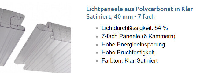

Eventuell ist ja so etwas eine Alternative. Habe ich erst vor kurzen gesehen.
Lichtpaneele aus Polycarbonat, Klar-Satinierte, 40 mm, 7-fach
Simon-189
16.11.23 15:31
Polycarbonat findet man vorrangig im Industriebau. Die sind praktisch weil günstig und leicht. Mehr aber auch nicht.
Außerdem vergilben sie durchaus schnell. Auch wenn hier mit hoher Bruchfestigkeit geworben wird, so sind sie doch sehr anfällig bei Hagel.
Als Glasscheibendicke wird je nach Einteilung / Riegelaufteilung / Glasbreite irgendwas zwischen 16mm und 24mm heraus kommen.
Ähnlich wie bei vielen Glasvordächern bzw. Terrassenüberdachungen.
Vielleicht kann jemand aus dem Forum mit geschlossener Glas-Terrassenüberdachung Feedback zum Thema Lautstärke bei Regen geben.
Mir persönlich wäre das nix wegen schwieriger Beschattung und Verdunklung zum Schlafen.
