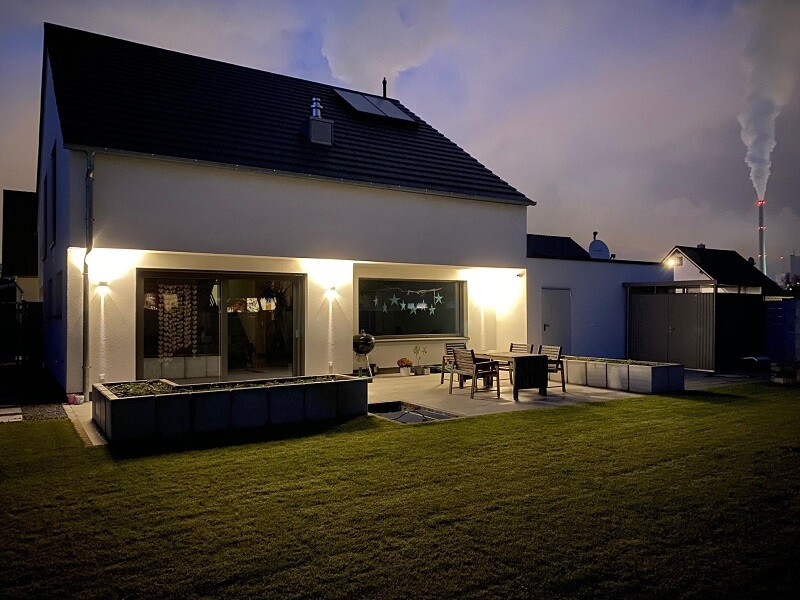

Hier mal noch ein Bild:
Moderne Doppelhaushälfte mit beleuchteter Terrasse, Garten und Outdoor-Möbeln im Abendlicht
Das Obergeschoss steht etwas über. In der Mitte der Außenwand ist ein Knick. Die mittlere Lampe wäre dann quasi auch die Stelle, wo die Markisen getrennt würden, wenn es zwei werden. Ganz links geht leider das Regenfallrohr runter, sodass ich keine zwei gleich großen Markisen machen könnte.

Wieso benötigt ihr da links überhaupt eine? Auf dem Foto sieht es so aus, als würde man da lediglich eine "Verkehrszone" haben, den geselligen Teil würde ich rechts einordnen...Also laut Foto würde ich persönlich die 5 Meter rechts mit einer Markise versehen, Sonnenanbeten auf Liege dann im Garten.
OT: Was ist rechts vom Hochbeet? Sieht aus wie eine kleine Wassertretanlage
OT2: Sieht gut aus, das alles!
