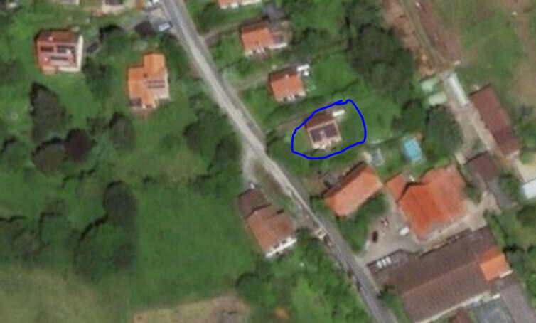

Es gibt für uns zwei Optionen:
1) Kauf einer Bestandsimmobilie (in der Stadt) noch unbekannter Form und auf unbekanntem Grundstück. Da wo wir suchen sind die Grundstücke allerdings in der Regel eben. Hier würden wir umbauen wollen/müssen.
2) 1950qm Grundstück (5km außerhalb der Stadt) mit einem für das Grundstück relativ kleinen Bestandsobjekt:
- Das Grundstück selbst ist 19*50m, an den kurzen Seiten ist einmal die (ruhige) Straße (SW) und einmal eine Reitanlage (bzw ein Feld) (NO). An den langen Seiten nach NW ein Nachbar und nach SO ein Hof (keine Viehhaltung -> Reitschule)
- 110qm Wohnfläche
- teil-unterkellert
- 1 Vollgeschoss + Satteldach
- Dimensionen ca 9x8 Meter
- Garage direkt an der Grundstücksgrenze zum Nachbarn
- Baujahr 1963
- Photovoltaikanlage von 2010 auf dem Dach
- Dach 2006 neu eingedeckt
- Ölheizung
- war damals auch ein Architektenhaus
In beiden Fällen suchen wir ein Haus für 4 Personen + häufigen Gastempfang + 3 Tage / Woche Home-Office. Grob überschlagen kommen wir da bei ca 180qm raus.

Oh sorry, nicht 1950, sondern 950qm Grundstück.
Luftaufnahme eines Dorfviertels mit grünem Gelände; blau markiertes Haus nahe der Mitte.
Ist ein ganz normales Wohngebiet, der Bebauungsplan wurde 2012 aufgehoben und nun gilt Bebauung nach Nachbarschaft.
Die Frage, ob der Architekt mitkommen soll, stellt sich eher bei Variante 1. Bei 2) gehört uns das Grundstück ja schon und wir können es entspannt angehen.
