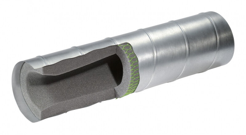

Gibt es denn auch Schalldämpfer, die direkt am Tellerventil montiert würden? Diese Telefonieschalldämpfer habe ich im Keller.
Mycraft 30.09.2021 15:39
Ja natürlich gibt es auch Dämpfer direkt für die Ventile. Ich würde hier vermuten die Wege von Küche usw. sind recht kurz und die Ventilmengen dafür möglicherweise recht hoch. So kommt es zu einer übermäßigen Geräuschentwicklung im vergleich zu den Zuluftventilen.
BBaumeister 30.09.2021 16:00
Absolut richtig. Sowohl der Weg von der Anlage zur Küche, als auch zum Schlafzimmer sind sehr kurz. In den übrigen Räumen, vor allem in den Kinderzimmern hört man tatsächlich gar nichts. Kannst du mir einen Link per PN senden, wo es solche Dämpfer gibt? Ich habe spontan bei Google nichts finden können.
Vielen lieben Dank auf jeden Fall.
Mycraft 30.09.2021 17:23
Die Dämpfer heissen "Einschubdämpfer" und die gibt es in verschiedenen Ausführungen. Zu bekommen entweder bei dem Lüftungsteileliferant deines Vertrauens oder einfach auf den einschlägiigen Portalen.
Silberner Metallzylinder mit segmentierter Außenfläche, offenes dunkles Innenfach und grünem Ring am Rand

BBaumeister 01.10.2021 08:08
Super, genau so etwas habe ich gesucht. Ich werde mir direkt einige davon bestellen und ausprobieren und danach Bericht erstatten. Das Problem haben ja sicherlich nicht wenige. Dann kann ich die Lüftungsanlage nachts, wenn alle zu Hause sind, deutlich stärker laufen lassen. Im Moment läuft sie ja komplett entgegen des tatsächlichen Bedarfs.
konibar 01.10.2021 08:26
bei der Montage sollte man darauf achten, dass der Filter-/Dämpfer-Einsatz einfach wechselbar bleibt.
Ich habe 2 ähnliche im Einsatz und nach 3 Monaten Betrieb sind die tiefdunkel-black vom Staub.
Da könnte auch Verkeimung drohen, wenn man die nicht regelmäßig reinigt
