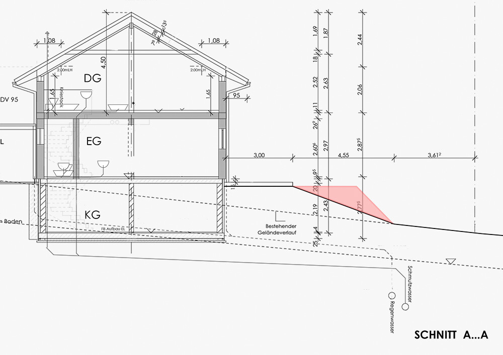

Wenn ich das jetzt zusammenfasse könnte man es so verstehen, dass wir eine gewisse Aufschüttung genehmigt bekommen haben, die auf jeden Fall DIREKT mit unserem Bauvorhaben in Zusammenhang steht. Der direkte Zusammenhang ist mindestens dadurch gegeben, als dass unsere Terrasse diese Aufschüttung benötigt, um eine ebene Fläche zu haben.
Wenn man jetzt jedoch mehr Erde anschüttet, dann steht dies nicht mehr DIREKT in Zusammenhang mit dem Rest des Bauvorhabens.....oder?

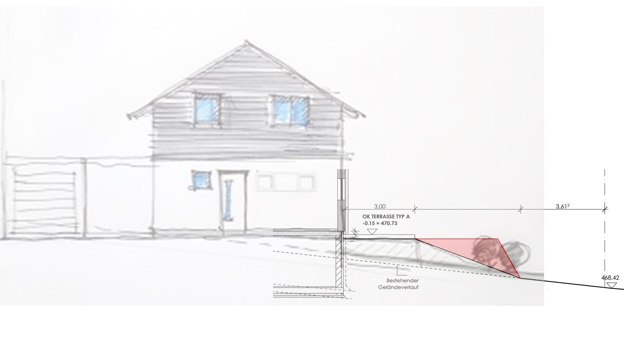

ich war mal so frei deine Skizze und deinen Avatar transparent übereinander zu legen. Ihr diskutiert hier über eine gestalterische Kleinigkeit wo jedes Hochbeet oder jeder Kindersandkasten eine größere Relevanz hätte. Wenn man wegen einer derart minimalen Geländemodellierung jedes Mal so einen Wind machen müsste, bräuchten die Ga-La-Bauer gar nicht mehr mit irgendwas anzufangen.
Skizze eines zweistöckigen Hauses mit Terrasse; rechte Hanglage mit rotem Dreieckbereich.
Haha, danke dir! Das stimmt sogar ganz gut überein
Anbei noch mal ein größerer Ausschnitt zur besseren Veranschaulichung
Architekten-Schnitt eines mehrstöckigen Hauses mit KG/EG/DG und rotem Außenbereichs-Dreieck.
