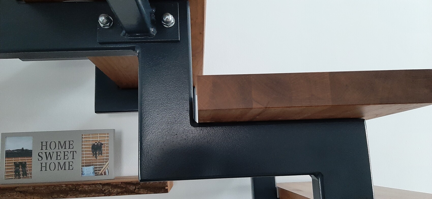

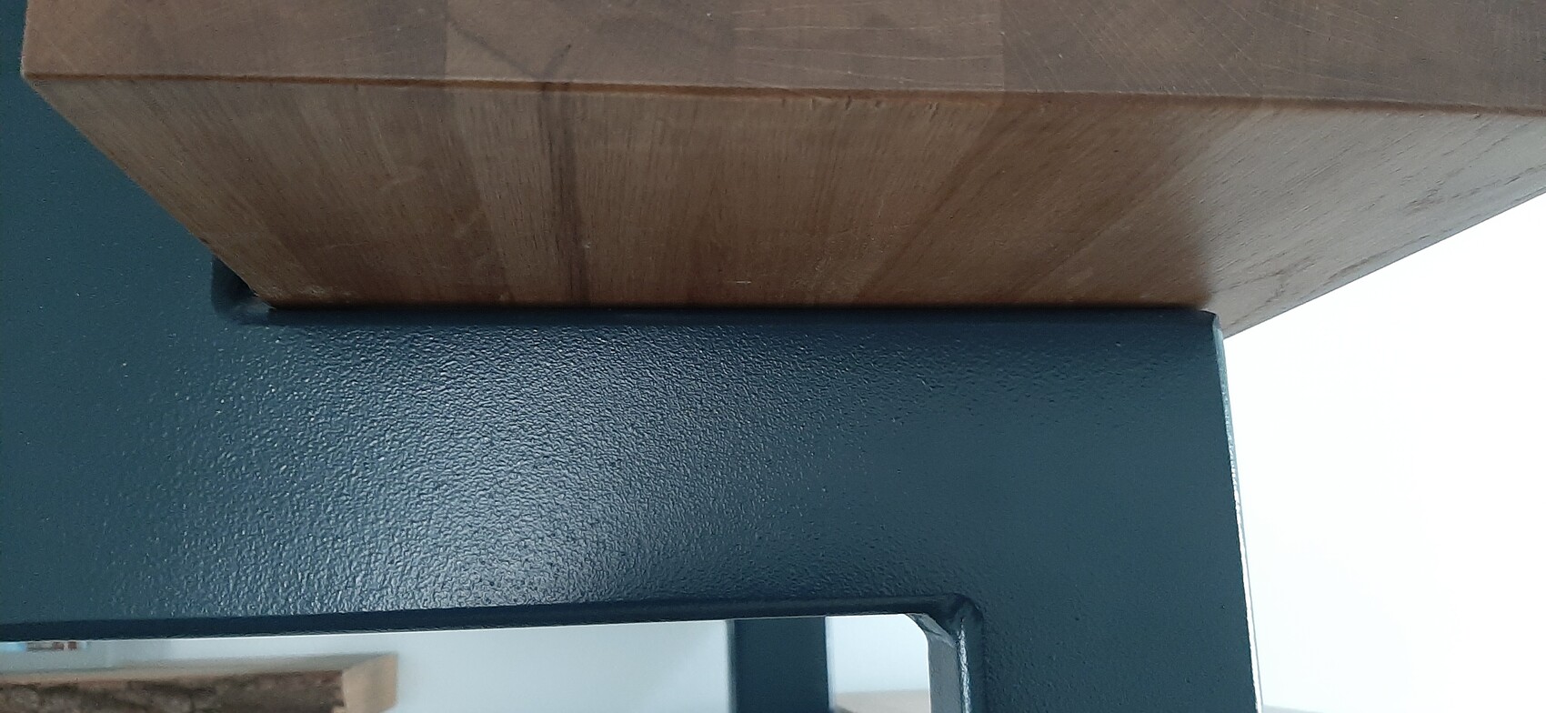

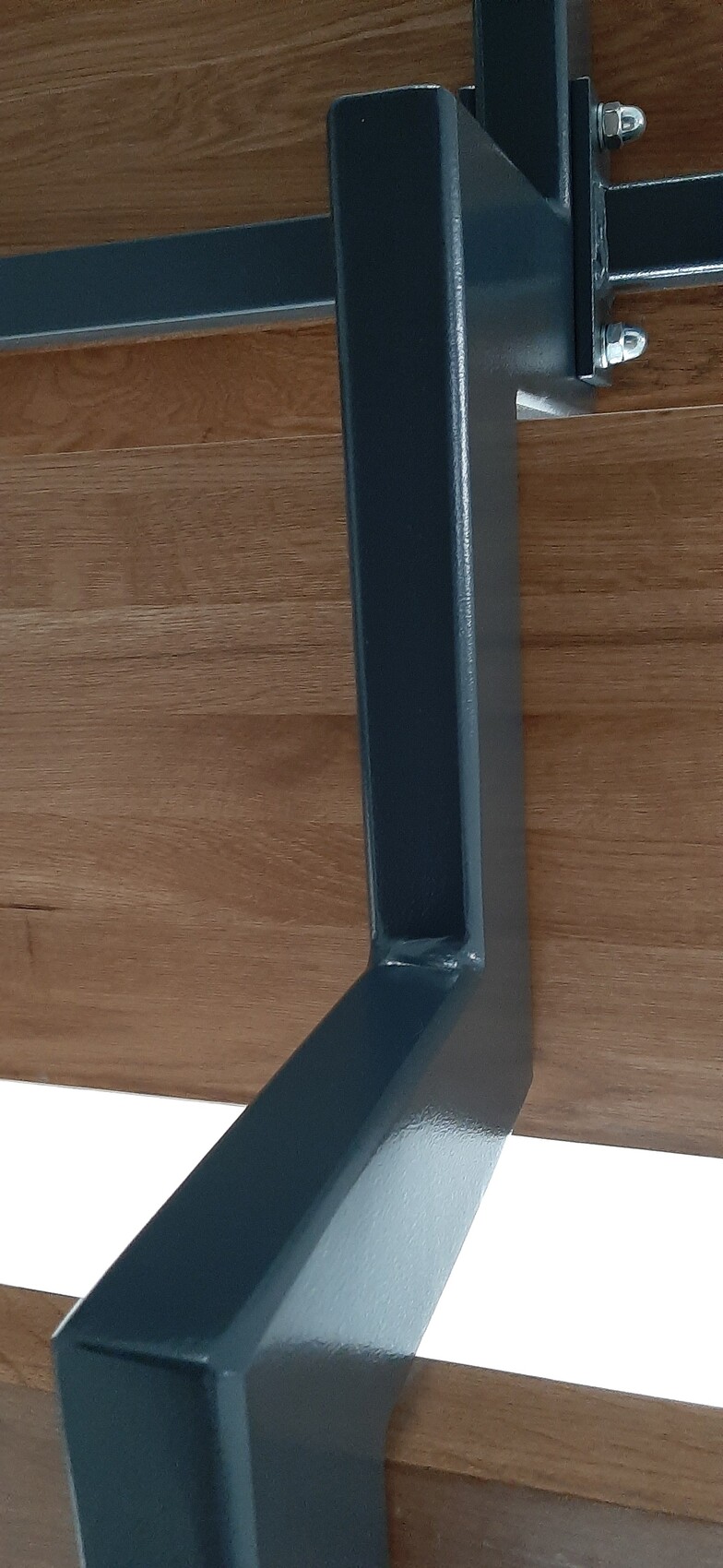

Hallo zusammen, wir sind Mitte letzten Jahres eingezogen und haben eine Stahltreppe mit Holzstufen. Die Holzstufen wurden damals nur geklebt. Nun haben wir das Problem dass sich seit unserem Einzug 2 Stufen gelöst haben. Als Kleber wurde vom Tischler Lugato bombenfest verwendet. Eine Art Montagekleber. Könnt ihr was bessere empfehlen?
Die Stufen sind 2x geölt worden und wurden an dem Klebebereich nicht eingeritzt oder ähnliches. (Das hatten wir ja bei der ersten Stufe gesehen.)
Nachdem sich die erste Stufe gelöst hat hatten wir sie damals noch mal neu geklebt. Die zweite ist noch nicht ganz ab, aber schon lose. Der Kleber hält auf dem Stahl aber nicht an dem Holz. Was würdet ihr jetzt empfehlen? Ich habe euch Bilder von dem Aufbau der Treppe angehängt. Natürlich gibt es die Möglichkeit die Stufen auch zu schrauben. Wir wollten aber von unten keine Verschraubungen sehen. Wenn man jetzt eine Verschraubung vornimmt, ist es dann möglich von unten zu Bohren und die Stufen dabei sitzen zu lassen?

Myrna_Loy 18.03.2021 11:49
Alter Lackiererspruch: auf Öl hält nichts. Das ist das erste Problem.
Und Holz arbeitet. Metall nicht. Das ist eine sehr, sehr ungünstige Kombination was die Haltbarkeit der Verbindung betrifft. Wer hat Euch das empfohlen?

Wenn Holz mit dran hing, dann ist der Kleber so stark, dass er die Holzfasern mit abreißt. Dann ist die schlechte Haftung durch das Öl nicht das alleinige Problem. Wenn Holz arbeitet (was es immer tut, gerade bei geölten, also offenen Oberflächen), dann löst es sich an den geölten Stellen leichter und reißt an den Stellen mit weniger Öl ab. Das wird sich nicht vermeiden lassen. Verschraubungen würden dann dazu führen, dass die Stufen reißen.

Sieht eher wie Eiche aus?
