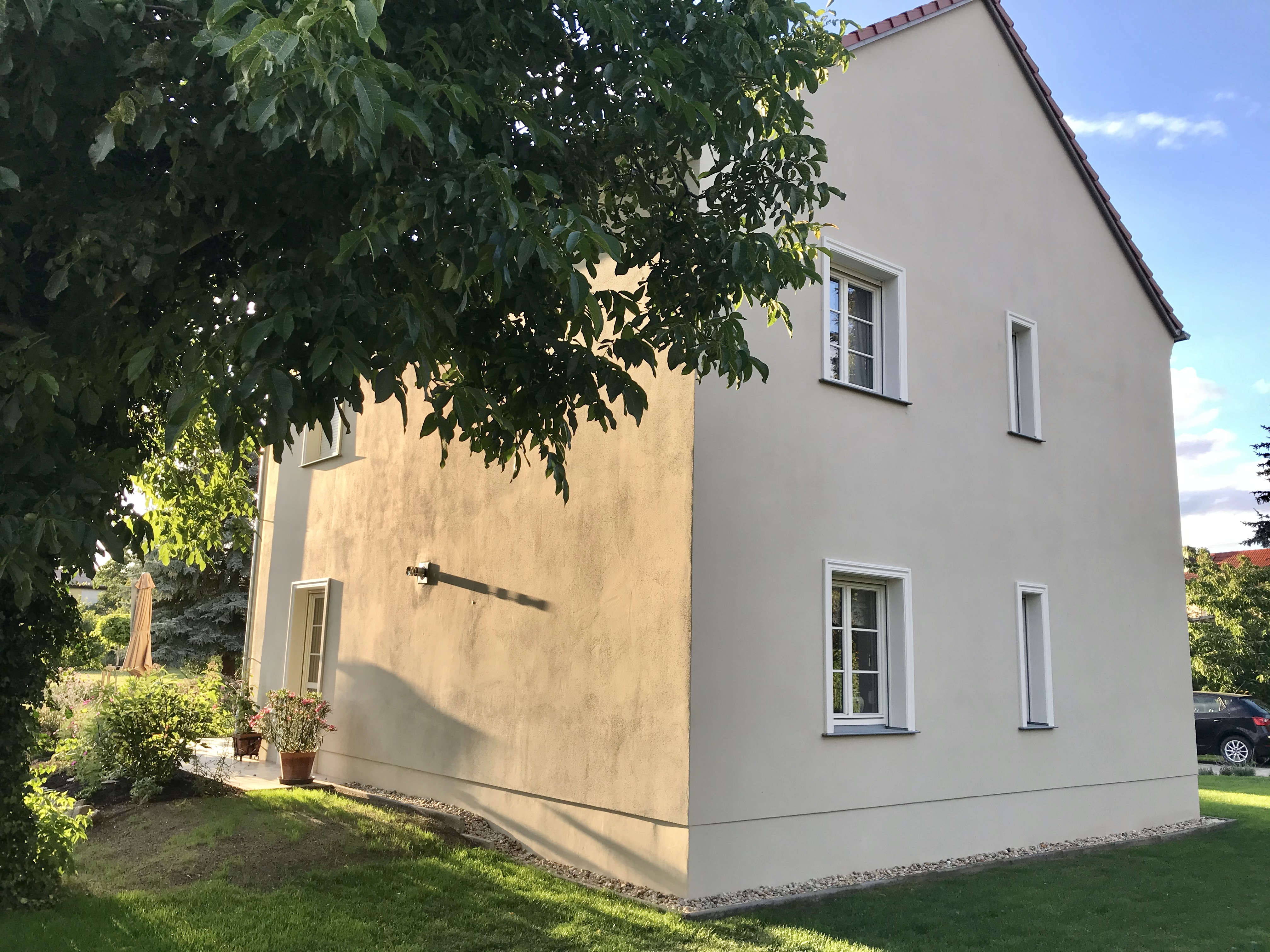

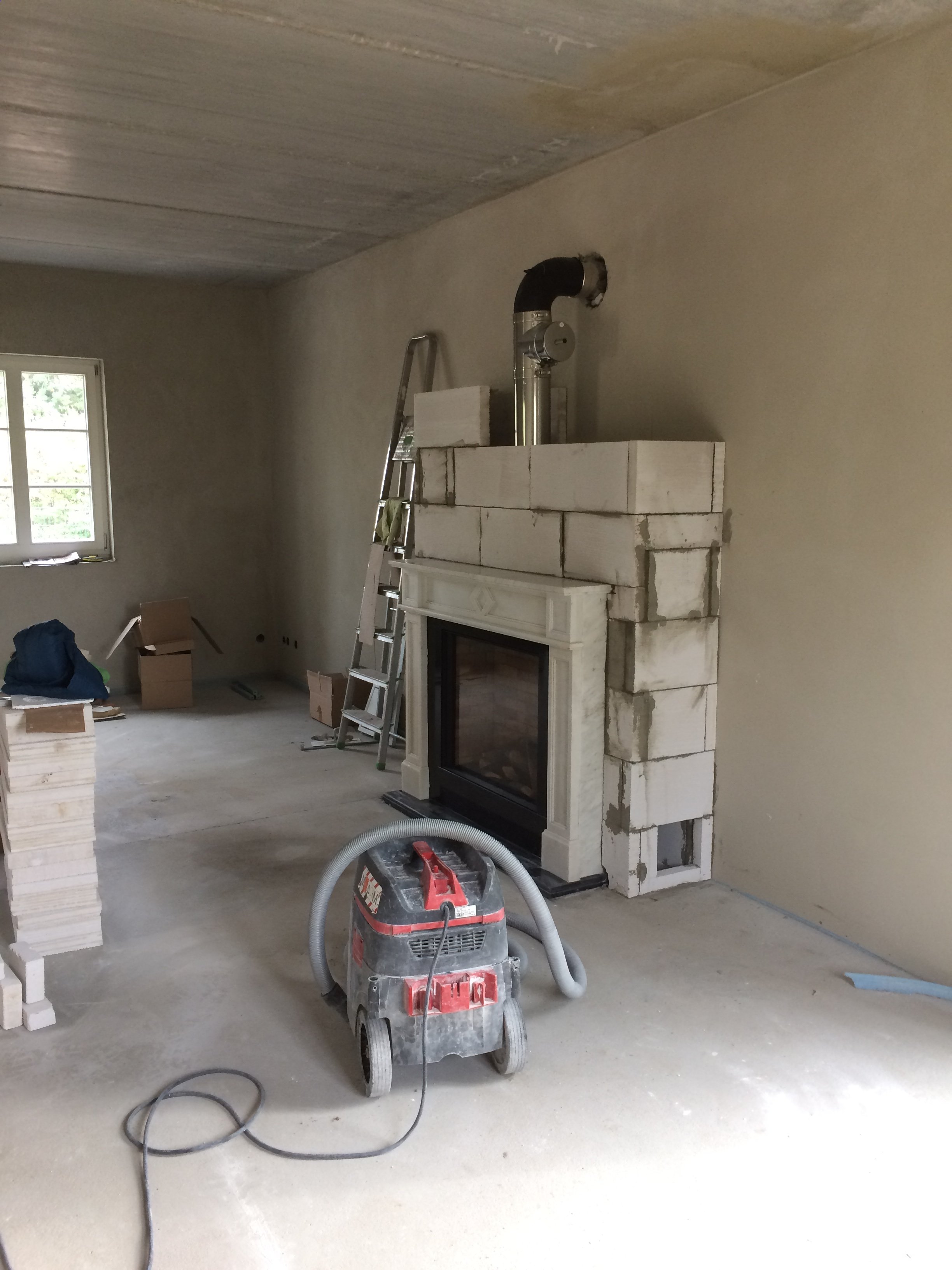

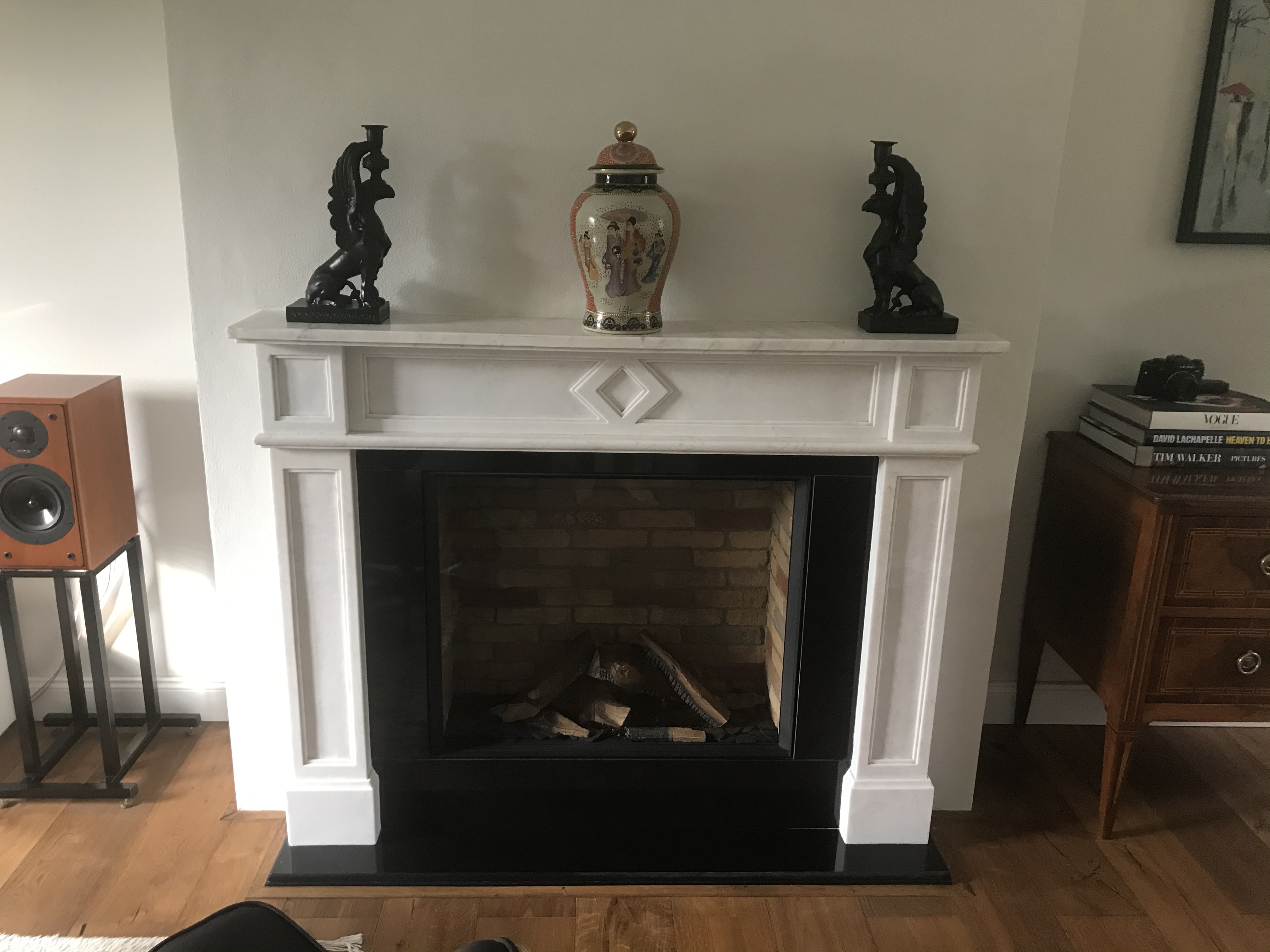

Wir haben ja auch einen Gaskamin mit LAS. Das LAS-Rohrsystem musste vom Kaminlieferanten sein (Dru). Wir haben es uns aber einfach gemacht und das LAS in ca. 2,5m Höhe direkt über die Außenwand rausgeführt. Fällt kaum auf und man spart sich die ganze Strecke durch zwei Etagen. BTW der Kamin hat gut 7 kw, ballert also richtig gut, kein Anheizen, kein Ruß, sofort aus wenn’s zu warm wird.
Klasse, genau diese Lösung habe ich mir für uns auch erhofft. Bei uns scheitert es leider daran, dass wir dafür im EG zu viele Fenster und Terrassentüren haben, von denen das LAS einen bestimmten Mindestabstand einhalten muss. :-(
Georgian2019
Ja, daher haben wir unter anderem an der Südwand bis auf die Terrassentür auf weiter Fenster verzichtet. Man baucht auch mal Stellfläche, Abgassytem vom Kamin mit Mindestabständen und Aufheizen im Sommer.
