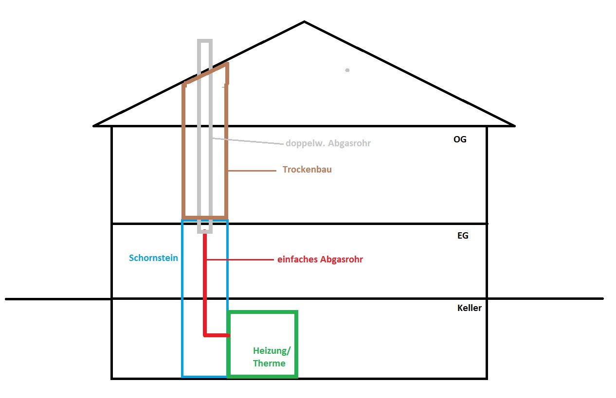

wir stecken mitten in der Komplettsanierung unseres Einfamilienhauses (BJ 1957) und haben unsere Therme im Keller platziert, da hier der Anschluss an einen alten Schornstein möglich ist, der das Abgasrohr aus dem Dach führen und gleichzeitig die Verbrennungsluftzufuhr sollte.
Bedingt durch die Dachsanierung musste der Schornstein nun im OG bis auf Bodenhöhe abgenommen werden. Der neue Plan sieht daher vor, am Ende des Schornsteins auf doppelwandiges Abgasrohr zu wechseln und dieses aus dem Dach zu führen. Das Rohr soll anschließend in einem Trockenbau verkleidet werden (siehe Skizze anbei)
Die Frage, die sich stellt ist nun, wie und ob sich der Übergang zwischen Schornstein+einfachem Rohr und dem doppelwandigen Rohr realisieren lässt und was es sonst zu beachten gibt, um Probleme mit Schornsteinfeger etc. zu vermeiden.
Vielen Dank vorab und viele Grüße!
Schematische Hauszeichnung mit Heizung, Schornstein, Abgasrohr und Trockenbau
