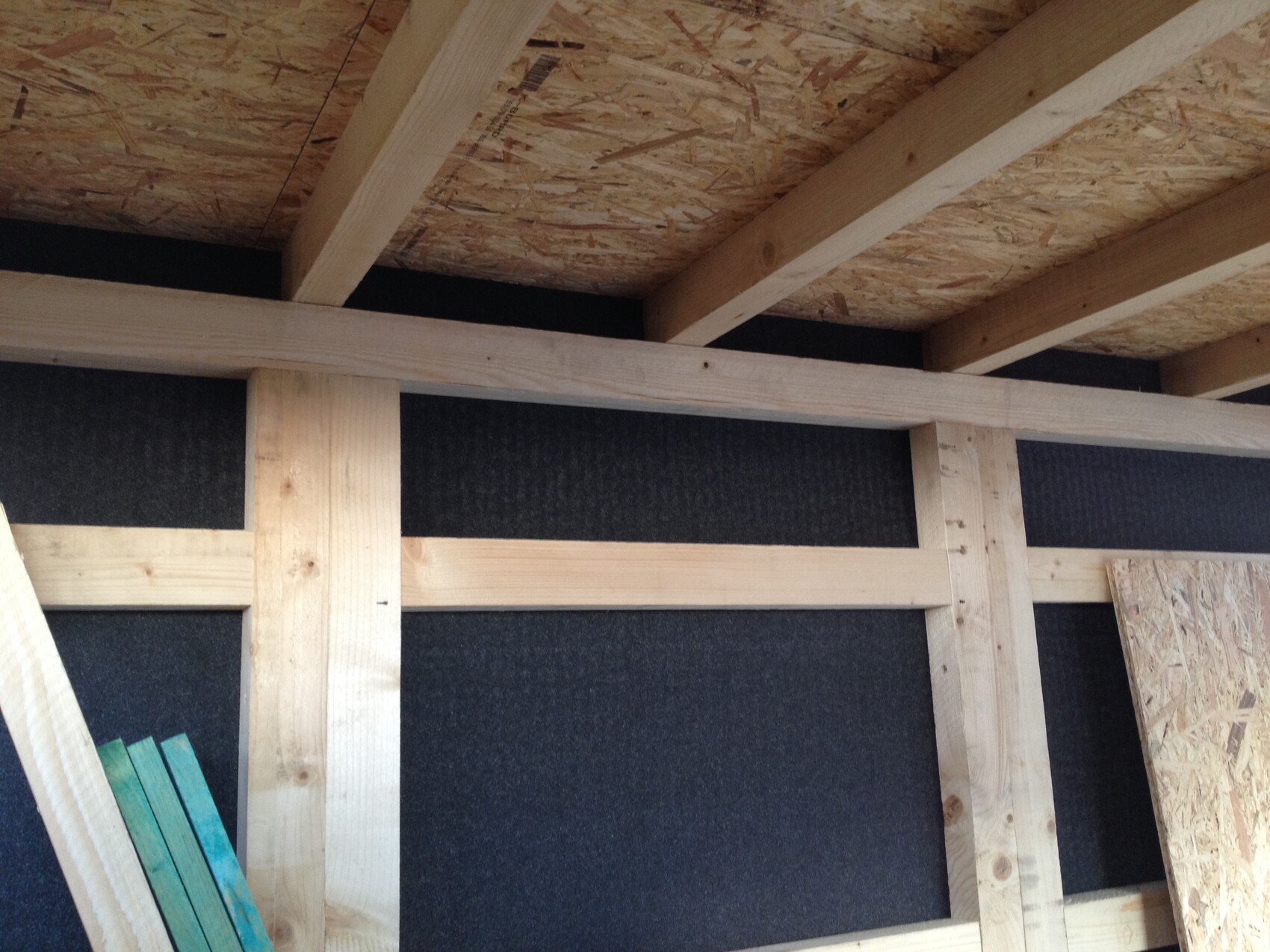

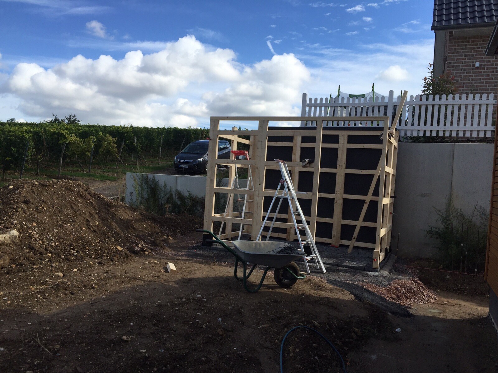

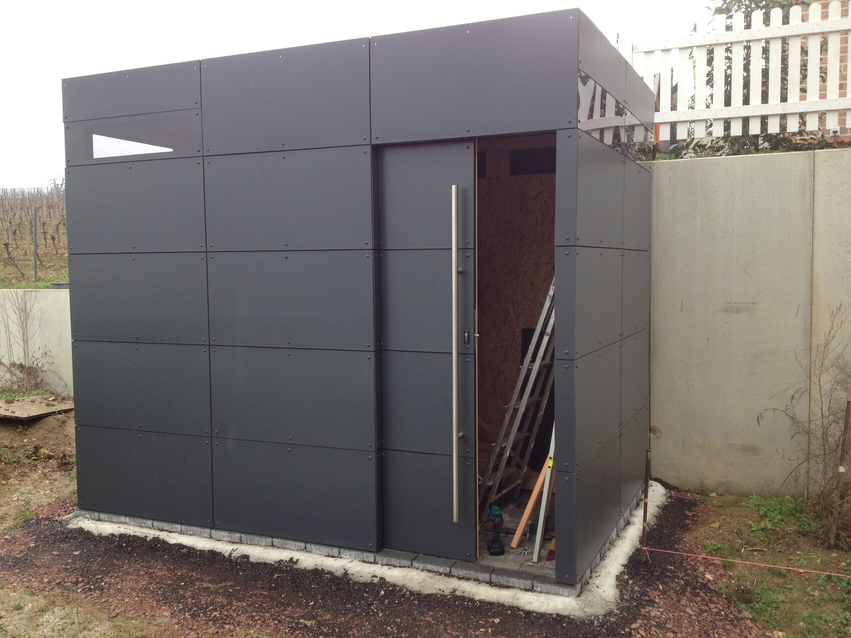

Eigenbau mit günstigen 6x8cm Fichtenbalken in Rahmenkonstruktion, darauf 6mm HPL mit Unterspannbahn drunter. 4 Grad Dachneigung, das Ganze steht stabil seit 4 Jahren auf Schotter und 20x10 Pflaster.
Höhe 2,50m
Breite 3,00m
Tiefe 2,00m
Innenansicht eines Holzständerwerks mit OSB-Decke und schwarzer Dämmplatte.
Moderne dunkle Metallhütte mit offener Tür; Innen Leiter und Bauholz sichtbar, neben Betonwand.
Baustelle mit Holz-Wandrahmen, Leiter, Schubkarre und Erdreich vor Haus.
