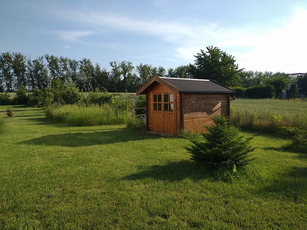

Wir haben unsere Gartenhütte vor etwa 10 Jahren vom Fachhändler liefern lassen. Ist jetzt nichts besonderes, aber der Zusammenbau war ganz easy und jede Schraube hat gepasst. Auch der Umzug ins neue Heim ging ratz fatz. Alle Bretter schön beschriftet. ( )
Als Untergrund haben wir genau die von Dir im Eingangspost beschriebenen Bodenhülsen mit Beton gefüllt. In diese werden beim Befüllen Eisenträger mit eingepasst. Zum Höhenausgleich haben wir sehr gute Erfahrung mit Sandsäcken, die man unter die Balken legt, während der Beton trocknet.
Auf die Balken dann die Unterkonstruktion und der Rest der Hütte. Die Sache ist so von unten belüftet und schwebt frei. Seit 10 Jahen fault da nichts weg. Vorn haben wir kleine L-Steine davor gesetzt und ein Rasengitter für eine ebenen Eingang.
Damit die Rohre seitlich nicht so stark zu sehen sind, wurden die so hoch wie möglich angeschüttet. Das Gras macht dann den Rest. Allerdings muss man nach ein paar Wochen nachlegen, weil es zusammensackt - das haben wir bislang versäumt.
Man kann aber auch verkleiden, wenn man das lieber mag. Wenn ich zu Hause bin, mach ich mal Fotos.
Von weitem sieht das alte Hurzelchen jetzt so aus:
Holzhütte im grünen Garten, Baumreihe im Hintergrund, sonniger Tag
Wie gesagt, nichts dran, aber alles drin.
Davor wächst übrigens mein Alternativ-Weihnachtsbaum, welcher im Advent selbstverständlich Strom aus der Hütte erhält.
