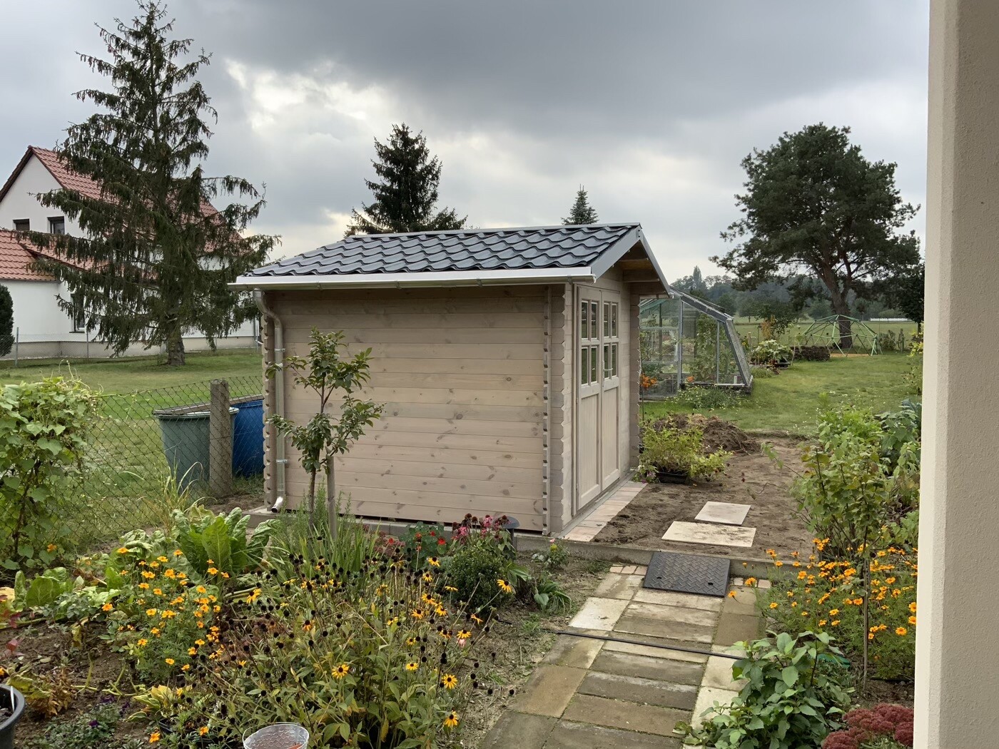

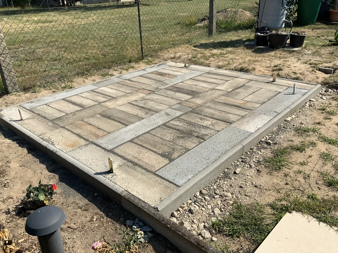

Im Oktober hatten wir unserem Gartenhäuschen ein Blechdach und ordentliche Regenrinnen verpasst. Das macht optisch viel aus.. Um das Gartenhaus bei Sturm zu sichern hatten wir an den 4 Ecken lange Ladenbänder ins Fundament betoniert.. (durch die Öse des Ladenbandes vorher noch ein Stück Bewährungsstahl und dann dick Beton drüber.. siehe 2. Bild). Die Hütte ist damit verschraubt. Im Fundament sind unsere alten Rasenkantensteine verarbeitet. Das Puzzle dafür haben wir zuvor am Rechner gelöst 😉
Kleines Holz-Gartenhäuschen mit dunklem Dach, Blumenbeeten und einem Gewächshaus im Hintergrund.
Neu verlegtes Pflaster-Patio aus rechteckigen Steinen mit Betonrand; Gartenzaun im Hintergrund.
