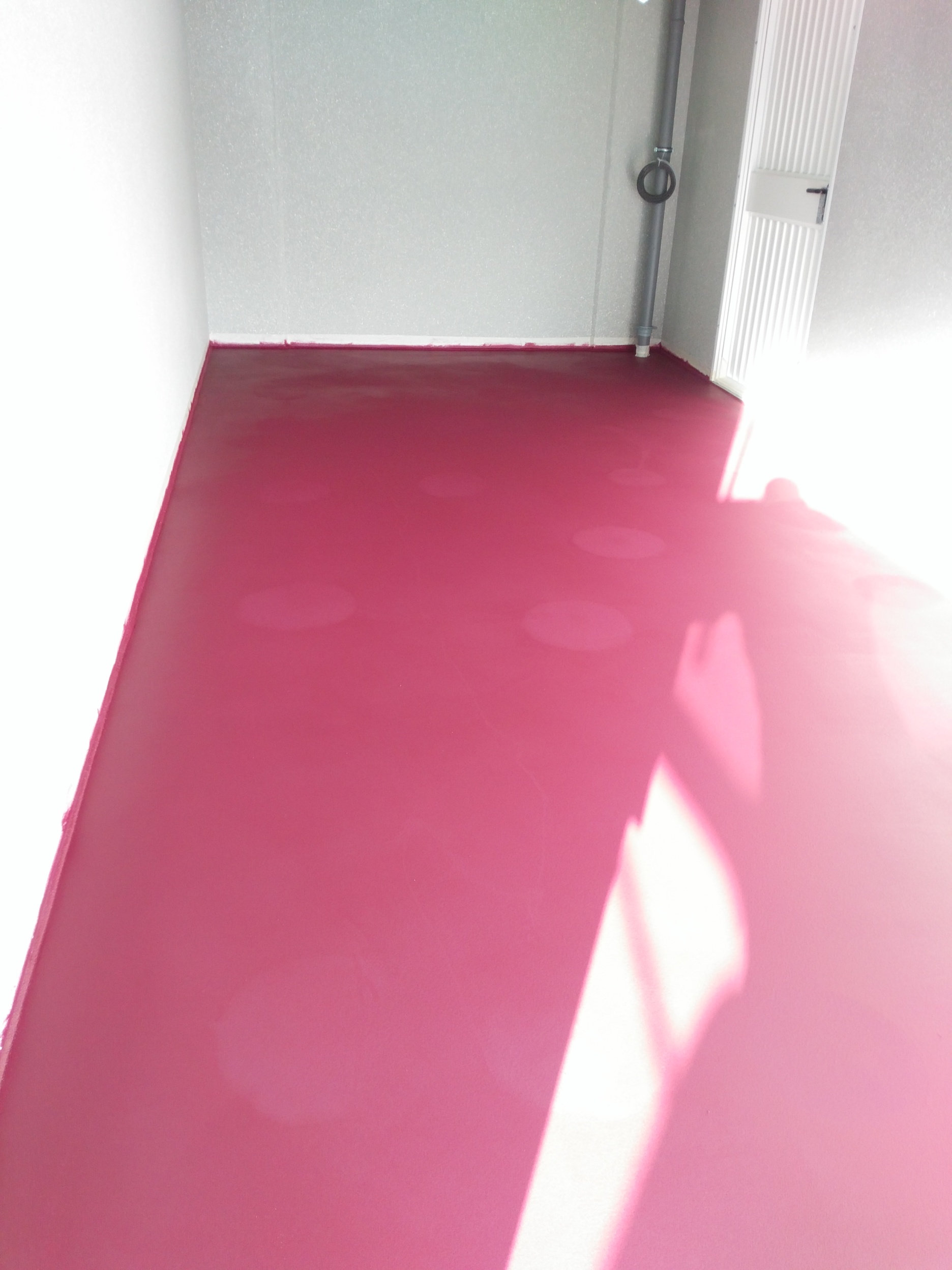

Wo hast Du gekauft? Die von mir direkt kontaktierten Anbieter betonten, dass ihre Ware stets frisch sei (trotzdem wiesen sie auf diese Problematik und die Notwendigkeit des Aufrührens hin).
Am Folgetag als ich gestrichen habe, hatte sich die Farbe wieder abgesetzt. Ich denke, dass das normal ist und nichts über die Abfüllqualität aussagt.
Den Shop schicke ich dir per PN, da ich nicht sicher bin ob man hier links einstellen darf. Die Farbe hat bis jetzt einen guten Eindruck gemacht, allerdings endgültig bewerten kann man das wohl erst in den nächsten Wochen/Monaten.
Das Zubehör das ich gleich mitbestellt habe, war qualitativ gemischt. Die Rollen fand ich von der Qualität (10,- EUR) überteuert und eher schlecht, da sich beim streichen doch immer wieder kleine Büschel gelöst haben. Und auch die Pinsel haben doch einige Borsten verloren. Das war etwas ärgerlich.
Die telefonische Beratung von dem Shop fand ich mit am besten. Bei den Farbenhändlern/-Läden vor Ort war die Beratung eher Mau. Die Beratung bestand daraus, die Broschüre des Herstellers auszudrucken. Das war auch der Grund, wieso ich online bestellt habe. Preislich war die online Farbe im Mittelfeld im Vergleich zu den lokalen Anbietern.
Sackkarre

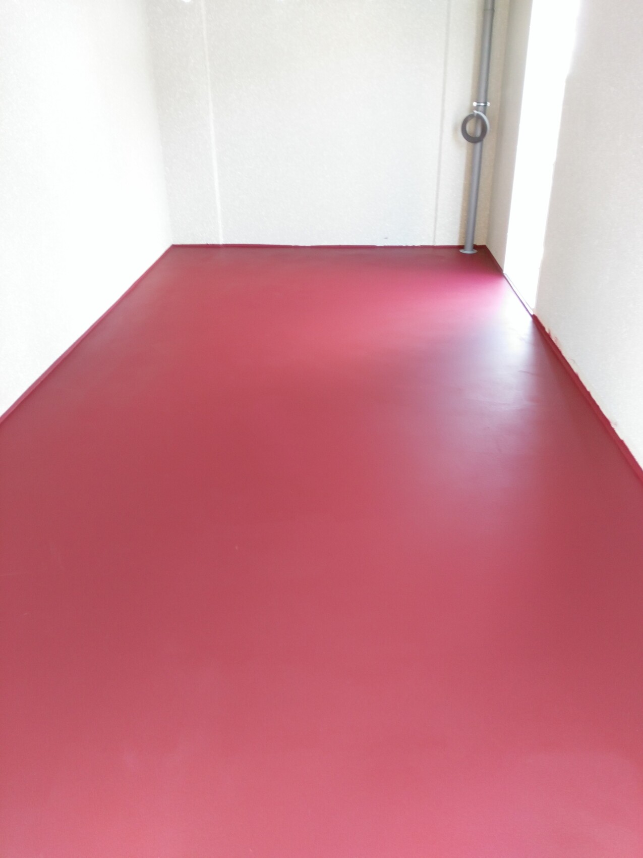

Der Anstrich ist nun abgeschlossen.

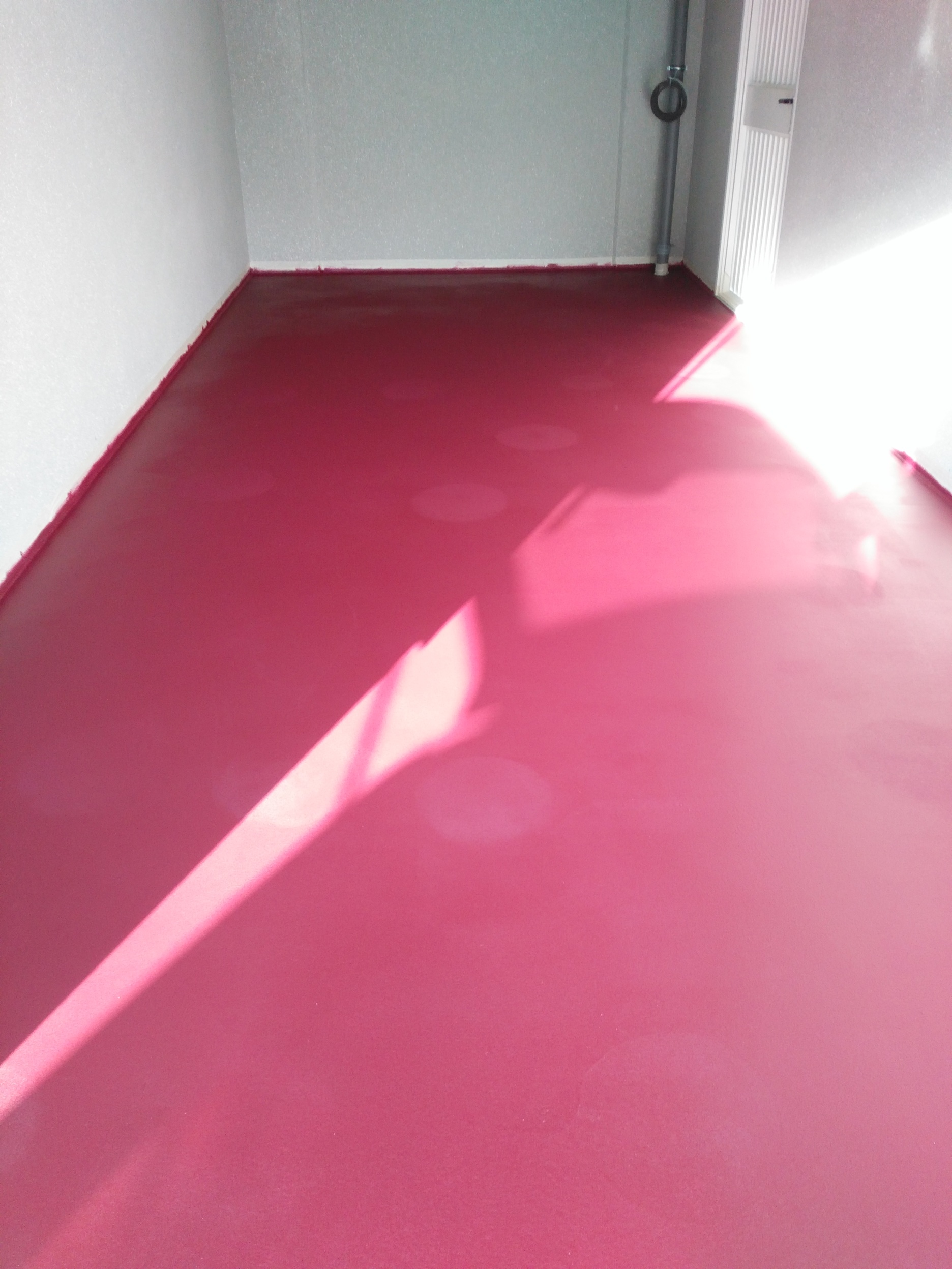

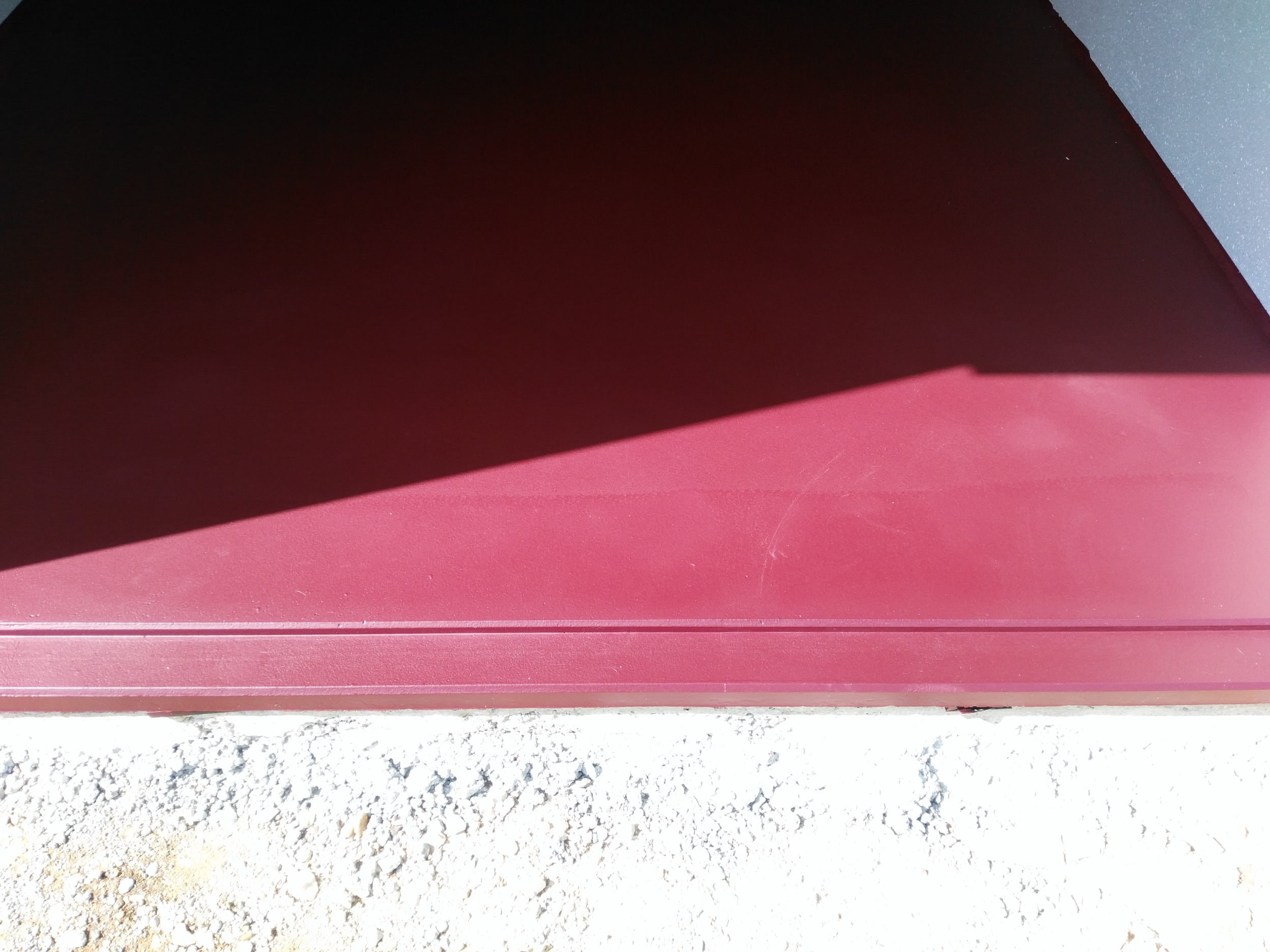

Die ersten beiden Bilder zeigen den ersten Farbanstrich nach einem Tag trocknen. Wie man erkennen kann, haben sich die Farbkleckse abgebildet. Das war scheinbar auch nicht das Mittel der Wahl. Vielleicht wäre die nach dem vollständigen Aushärten noch verschwunden. Aber wie gesagt war die Umgebungstemperatur auch nicht ideal. Beim letzten Anstrich habe ich dann direkt aus dem Eimer geschüttet, einen Bereich gestrichen und wieder neu ausgeschüttet. Da die Umgebungstemperatur nicht so hoch war wie die Tage zuvor, war das scheinbar kein Problem.
Die letzten beiden Bilder zeigen den zweiten Anstrich nach einem Tag trocknen. Mit dem Ergebnis bin ich ganz zufrieden. Man sieht noch etwas die Fahrspuren/-Richtungen der Rolle. Vielleicht verblasst das noch, wenn die Farbe komplett durchgehärtet ist. Aber da es nur der Garagenboden ist, wäre das nicht so schlimm.
