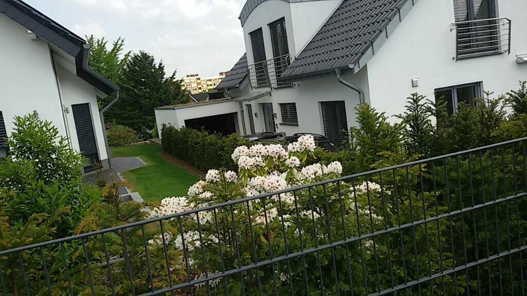

Also wenn das offenbar schonmal so genehmigt wurde, kann man daraus ableiten dass sie es wieder genehmigen müssen?
Nicht unbedingt. Erstens s. @Nordlys und zweitens müssten bei Dir die gleichen Ausnahmetatbestände vorliegen.
Und kann sowas dann trotzdem im Kenntnisgabe- oder vereinfachten Genehmigungsverfahren gemacht werden?
Normalerweise nicht. Es soll in manchen Bundesländern die Möglichkeit geben, Befreiungen bereits vor Einreichung der Bauvorlagen einzuholen. Ob BW dazugehört und ob das überhaupt praktikabel ist, weiß ich nicht.
Ich wette, die von Dir beschriebenen Garagen und Ports sind einfach hingestellt worden.
Das wäre auch eine Möglichkeit. Die Garage zunächst weglassen und später als verfahrensfreies Vorhaben einfach bauen.
niri09
Bei uns haben wir aber das. Warum soll das nicht gehen?
Der Anschluss ist mit einem Blech abgedichtet und der Rasen wächst nicht direkt am Haus. Da sind noch größere Kieselsteine dazwischen, bestimmt an die 40 cm Abstand.
Das geht, bei uns wird die Garage auch an das Haus angebaut und Begrünung ist Pflicht laut Bebauungsplan
