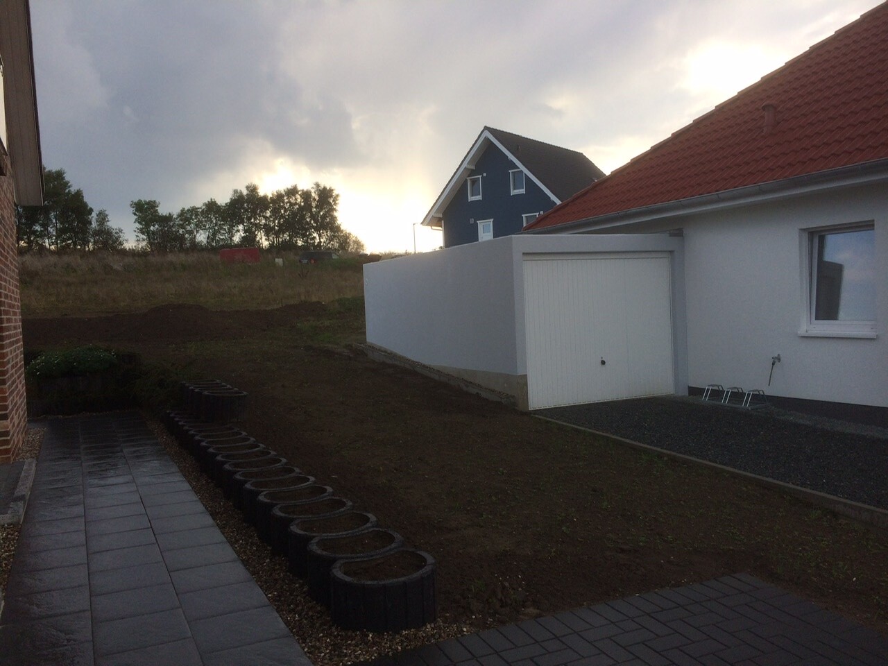

es geht um eine Garage, welche mit zwei Seiten direkt am Erdreich grenzt, da Hanglage. Die Rückseite der Garage muss also den Hang abstützen.
Diese beiden Wände und die Decke der Garage sind aus Beton gegossen und mit Stahl verstärkt.
Alle anderen, welche frei stehen, sind mit Ziegel gemauert.
Frage: müssen/sollten die Wände zum Erdreich nochmal zusätzlich gedämmt werden? Rohbauer hat da nichts gemacht.

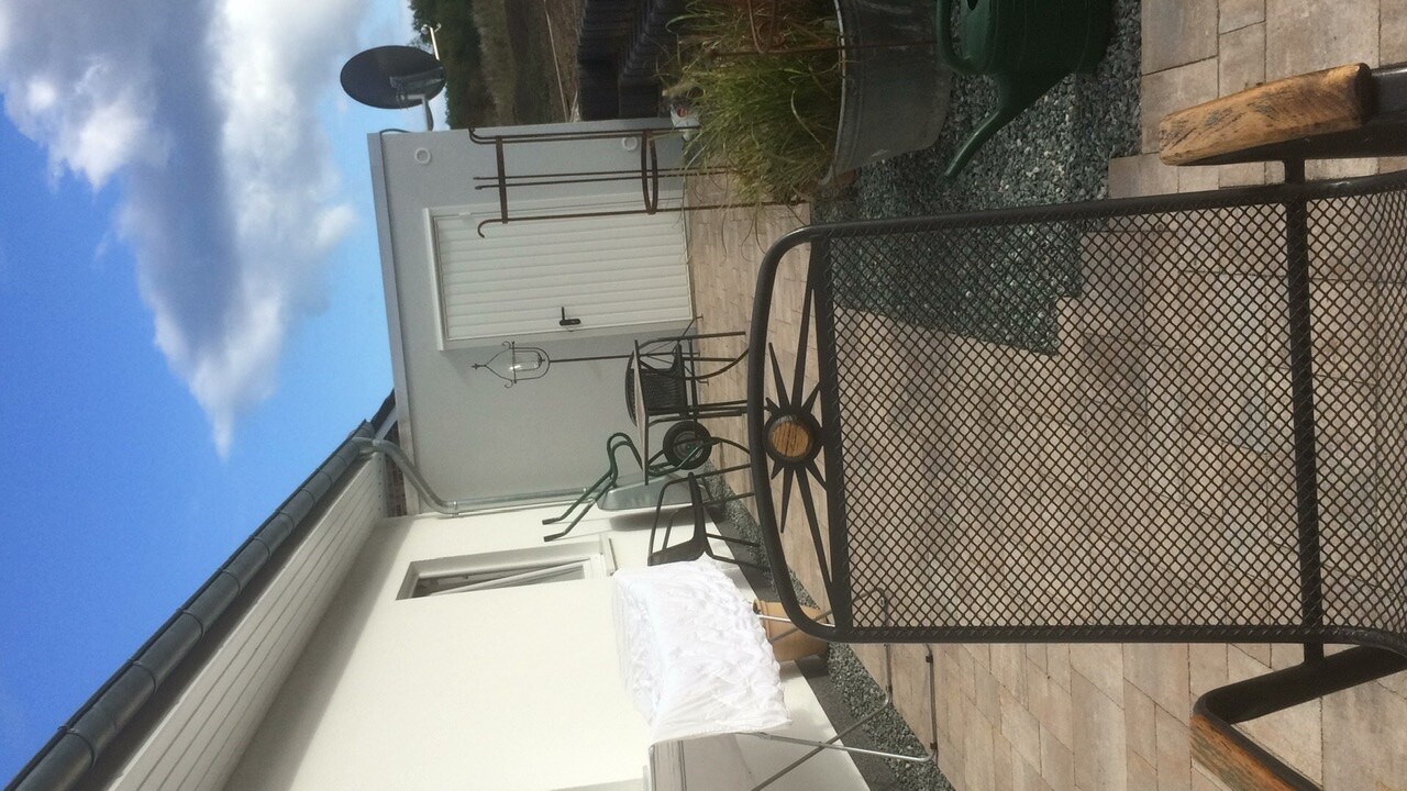

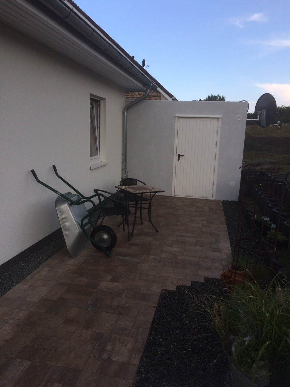

Unser. U empfahl bei einer Fertigbetongarage zwei Schichten Dichtschlämme. Dazu Erdreich nicht direkt an Garage, sondern einen Graben lassen und den mit Kies ausfüllen, das Führt Wasser besser ab. Vielleicht auf den Fotos erkennbar.
