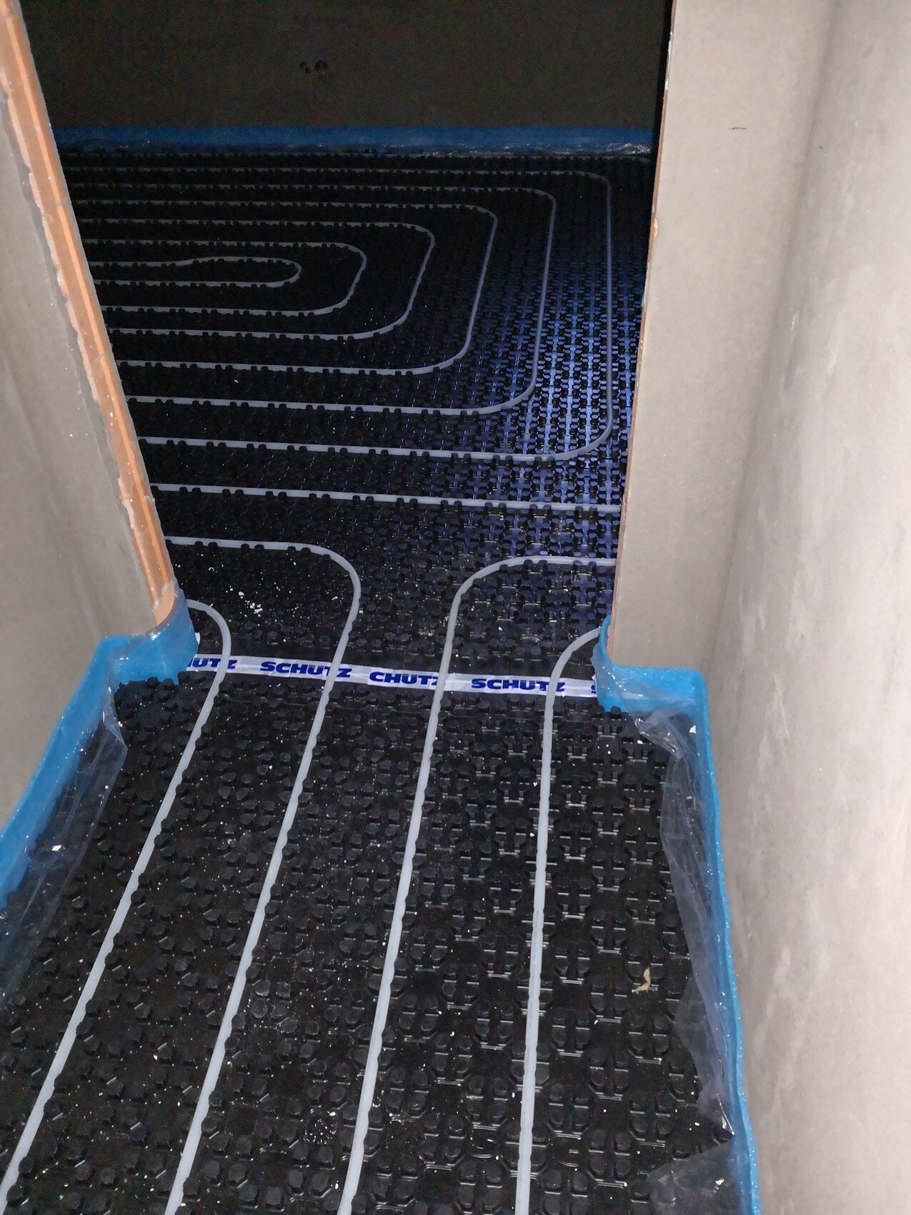

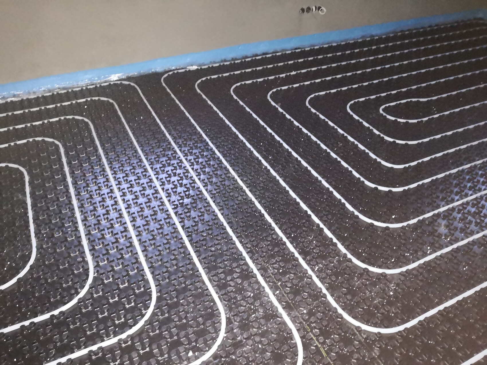

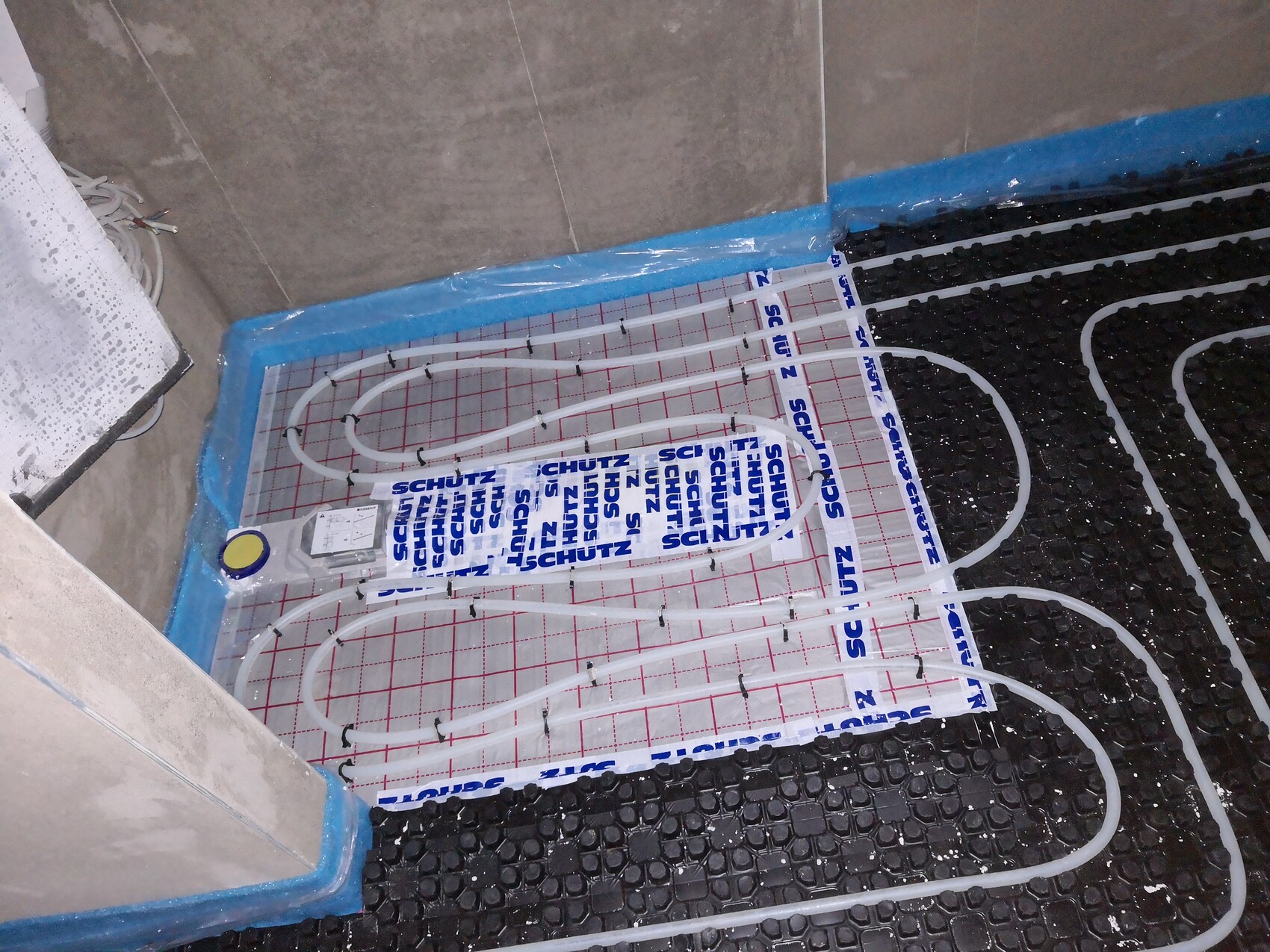

Patricck10.03.21 18:45
Bei uns wurde da nix verklebt, allerdings die komplette Fußbodenheizung anders befestigt. Aber drunter sind auch nur Sytropor Platten
Verlegte Fußbodenheizung: weiße Rohre liegen auf schwarzer Rastermatte in einem Bauabschnitt.
Fußbodenheizung: schwarze Matte mit weißen serpentinförmigen Heizleitungen, blaue Randkante.
Unterbodenheizung: Weiße Heizschläuche auf roter Rasterfolie, blaue Randabdeckung.
Die Anstände sehen sehr groß aus, oder täuscht es nur? Wenn nicht, wirst Du immer eine höhere Vorlauf fahren müssen als andere, was Du bei den Heizkosten merken wirst. Womit wird geheizt?
Patricck11.03.21 07:12
Nahwärme, die haben schon reklamiert das wir unter durchschnittlich wenig Energie benötigen
Die Rohre wurden entsprechend der Berechnung vom Hersteller verlegt. Im Bad liegen die Enger bei einander wegen der höheren Raum Temperatur.
