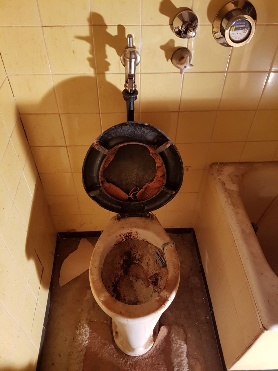

Specki
Hab leider in der Küche nicht unter die Spüle geschaut, aber im Bad schaut es so aus, wie auf dem Foto.
Somit könnte ich dann , ab der Wasseruhr alles so weiterverlegen, wie ich es bräuchte. Das wäre sehr gut :)

BratacDD
Aus was für Material besteht den das ganz Haus? Bei Ziegel ist das mit den unterputzverlegen vermutlich möglich. Allerdings bei Stahlbetonfertigteilen würde ich es lassen. Das ist ein Eingriff in Statik des Hauses. Auch zu den Schlitzen in Mauerwerk gibt es Regelungen in der Norm.
Joedreck
Nunja es wäre auch möglich den Estrich zu Schlitzen und dort Leitungen zu legen. Der Fantasie sind da keine Grenzen gesetzt. Außerdem müssen die alten Leitungen ja auch irgendwo liegen.

garfunkel
Alles verlegen wie man will geht bestimmt nicht. Fallrohre und Gefälle der Leitungen begrenzen dann schon mal.
