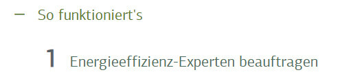

Dann müsste es grundsätzlich Möglich sein. Dies war meine Frage. Laut BEG461 soll bei der Erneuerung der Heizung + Photovoltaik kein Energieberater notwendig sein. Bei diesen beiden Gewerken soll dies wohl über die Heizungsbaufirma/ Solarteur laufen. Hat hier jemand Erfahrung?
Danke.
Benutzer200
Danke.
Du hast irgendwas falsch verstanden. 461 bedeutet:
Titel Das Wichtigste in Kürze mit Hinweis zu Sanierung, Bau und Effizienzhaus.
Und das auch nur mit:
Hinweisbild: So funktioniert's beim Beauftragen von Energieeffizienz-Experten
Nur der Heizungstausch wäre eine Einzelmaßnahme über das BAFA, mit 35% gefördert:
Dokument zeigt den Text 'Wärmepumpen mit 35 %' als Stichpunkt.
Du musst Dich entscheiden. Komplettsanierung mit 461, dann alle aktuellen energetischen Vorgaben inkl. Energieberater mit Baubegleitung und der 461er Förderung oder nur die Heizung tauschen einfach so. Dann BAFA,
