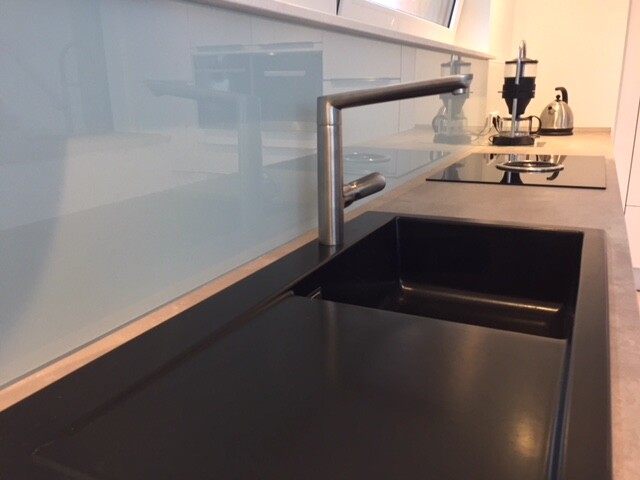

Bei Glas gilt aber zu berücksichtigen, dass dort nicht so einfach Ausschnitte für Steckdosen integriert werden können, bzw. dies auf jeden Fall den Preis um einiges erhöht.
Die Meinung teile ich nicht: In unser jetzigem Haus haben wir durchaus auch Ausschnitte für Steckdosen im Glas. Die müssen einfach im voraus sauber geplant werden. Dann ist das überhaupt kein Problem und auch nicht preislich ein Treiber. Gut, ist schon eine Weile her. Aber die (2) Ausschnitte haben damals 115 Euro gekostet (2007). Das Glas selbst war unter 500 €: Ein gleiche Fläche z.B. in Granit kostet ein Vielfaches.
Gehen tun Steckdosen etc. auch mit Glas.
Wir sind nach einem Jahr sehr zufrieden.
Bei uns hat der Küchenbauer rund 1.100,- brutto mit Montage, versiegeln und Steckdosenanpassungen genommen; ca. 5,5 m lfd., dreiteilig.
Online geht es freilich auch günstiger.

Man sollte nur kein Milchglas nehmen, weil dahinter etwaiger Dreck durchschimmert, sondern rückseitig lackiertes Glas. Bei uns ist es hinten weiß lackiert; es schimmert aber durch das grau der Arbeitsplatte auch immer gräulich.
