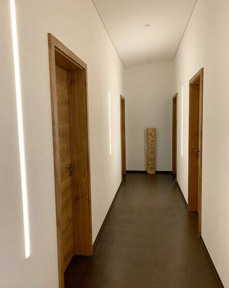

borderpuschl
28.02.20 08:55
der Flur ist z.B mit 120x240cm gefliest.
Weißer Flur mit Holztüren und dunklem Boden; LEDs an der Wand, am Ende ein Holzregal.
Andre77
28.02.20 10:11
wow....nicht schlecht....
da stellt sich mir dann aber auch die Frage wie händelt man dann so eine Fliese beim verlegen ? Ich meine ein kleineres Format kann einer allein hinlegen...also so rein vom praktischen her...
Was ich erst auf den zweiten Blick gesehen habe:
Deine eingelassenen senkrechten Wandlampen (LED?) sind ja Klasse !!! Ich hab so was etwas schmäler, aber auch in senkrecht bei der Treppe mit einputzen lassen...
borderpuschl
28.02.20 12:34
Da hast du recht. Alleine kannst du die Platten nicht händeln.
Vor allem wenn du einen Raum komplett machst hast du eigentl. keinen Platz zu stehen. Mit Einfallsreichtum geht aber alles. Ich habe auch meinen Duschenboden (T-Nische) aus einem Stück.
PS: Ist nicht mein Flur
