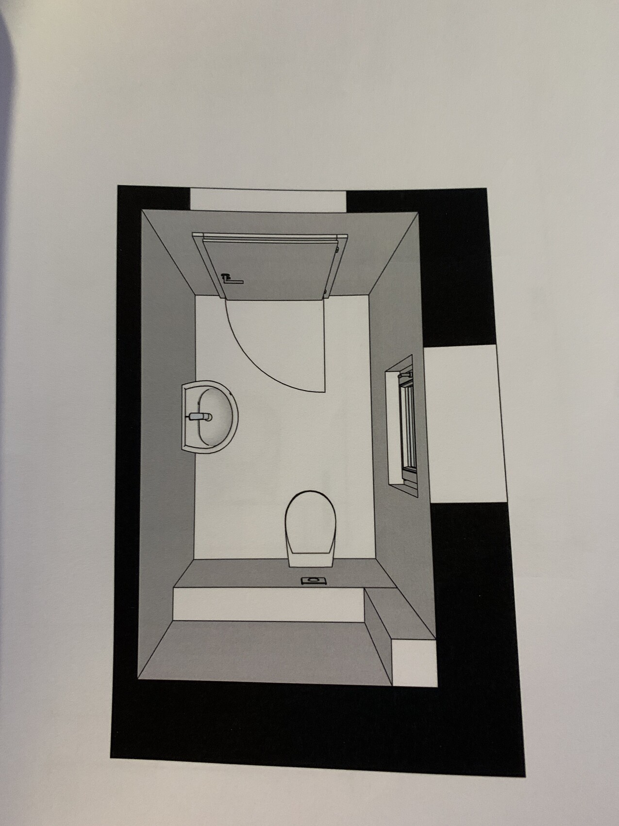

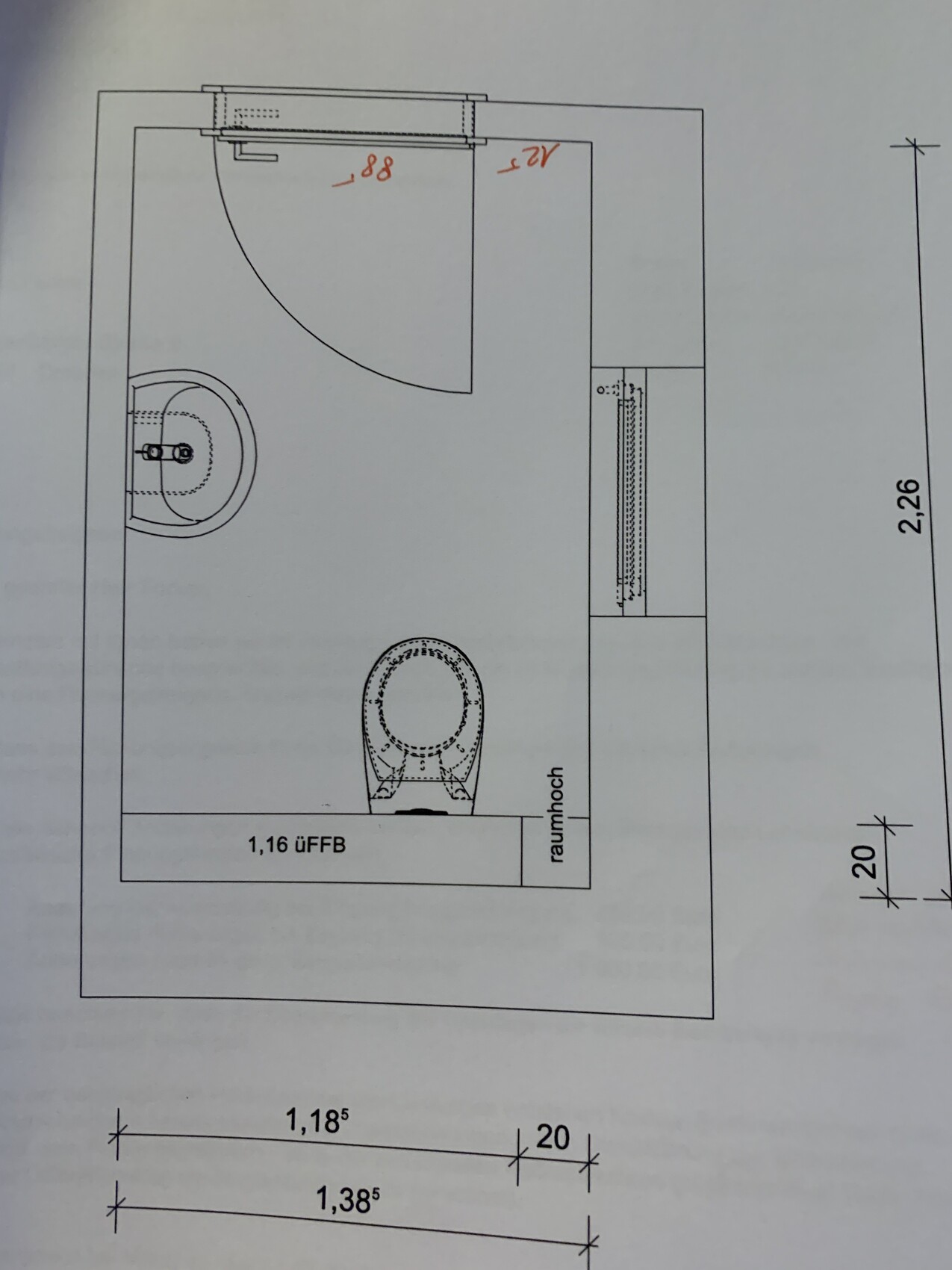

Gibt es denn eine - ich sag mal - Empfehlung, welche Fliesengröße man nehmen sollte für ein Gäste-WC mit einer Breite von 1,38m und eine Tiefe/Länge von 2,26m inkl. an der hinteren Wand einer Vorwandinstallation von ca 20cm? So das man gut 2m Fliesenboden hätte.
Bzw. welche Verlegerichtung optimal wäre?
Danke!

Ich gehe bei dieser Größe mal von keiner Dusche und einem wandhängenden WC aus, sodaß die Bodenfläche nicht von Objekten tangiert wäre. Ohne Kenntnis der Fensterseite ist Deine zweite Frage nicht zu beantworten. Wozu neigst Du denn mehr ? - bei groß und quadratisch könnte ich mir 80/80 gut vorstellen (und wegen 138 = 2n + Verschnitt besser als 60/60), aber auch 60/30 unter der Bedingung "mit der Raumachse verlegt", denn dann wären 138 = 4n + im Verhältnis angenehm proportionierter Rest.

Ja, genau. Keine Dusche und ein wandhängendes WC.
Würde man 80er nebeneinander legen, sähe das vielleicht etwas komisch aus, weil das WC Becken nicht mittig ist. Somit würde das Becken mit der mittleren Fuge nicht in einer Flucht sein... was bei mittiger anbringen der Fall wäre.
Gedanklich wäre ich bei einem Halbverband. Ein Viertelverband würde ich ausschließen, da die leicht versetzte Fuge zur anderen mir immer ein "das ist ja schief" hervorrufen würde.

Was läuft den außen für ein Boden dagegen (Übergang bei der Türe). Wenn da ein anderer Boden liegt, vielleicht Parkett ect, dann könnte ich mir den Boden auch sehr gut aus einer Fliese vorstellen. Keine Unifliese sondern eine mit Struktur.

Außen, also vor der Türe ist die Diele. Die bekommt auch Fliesen.
Kam jetzt auf die Idee mit einer "überbreiten" Fliese zu arbeiten. Das Gäste-WC ist ja recht schmal mit 1,38m. Hier eine Fliese im Format 150x75 über die Breite legen, also die 150 runter kürzen. (Den Rest könnte man sogar als Sockel verwenden). Und somit 3 Reihen von hinten nach vorn legen. Wenig Fugen und auch weil das WC etwas außermittig sitzt gibt es von der Ansicht her keine störenden Längsfugen.
Denkfehler? Wäre das eine Maßnahme?

gehen würde das na klar.
Ob es gut Aussieht hängt natürlich auch von den Fliesen (Format) welche in der Diele verlegt sind ab. Wenn dort z.B. 60x60 verlegt sind würde ich im gleichen Format das Gäste-WC legen.
Willst du selber Fliesenlegen? Wenn ja musst du bei den großen Fliesen bedenken das die meisten Schneidegeräte nur bis 60cm gehen. Gibt natürlich auch größere nur das was man so daheim hat ist meist nur bis 60cm.
