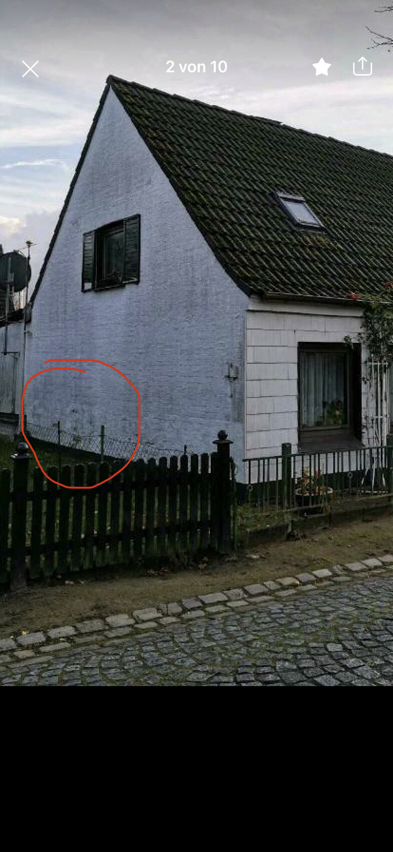

Von sakret hab ich schon was gehört haben mal in der Werkstatt eine Ausgleichsmasse von dem Hersteller verarbeitet. Also wir möchten das Haus selber bewohnen. Habe es gekauft. Tatsächlich ist das die einzige Wand die von außen nur geputzt ist so das man aber noch die Umrisse der Steine sehen kann also relativ dünn. Die anderen Wände sind mit Kunststoff Platten verkleidet. Da im da Dachbereich die Wand bzw. der Mörtel zwischen den Steinen viel trockener/fester war nehme ich dann das die Feuchtigkeit von unten kommt. Oder von außen. Von außen ist teilweise Putz abgeblättert so das die Steine schon zu sehen sind, also an der wand von der die Bilder sind diese Wand schätze ich am schlimmsten ein. Soweit ich mich informiert habe sind die Dämmplatten die ich hatte aus Teer/Kork als ich die entfernt habe kam erst der richtige Schimmel Geruch hoch. Dazu zu sagen wäre noch das Haus war fast ein Jahr unbeheizt. Ganz ohne Hilfe bin ich nicht, mein Onkel ist Architekt und würde mir ebenfalls Tipps geben. Was habe ich jetzt für Möglichkeiten? Fugen wieder vermörteln hab verstanden. Innendämmung aufjedenfall nicht. Hätte zunächst die Wand von außen abgedichtet und eine Horizontale Sperre mittels Bohrlöcher und Injektion verfahren durchgeführt. Muss die Dämmung unverzüglich von außen folgen oder kann ich mir da auch etwas Zeit lassen wenn sie zumindest erstmal von außen dicht ist. Habe Systeme gesehen bei denen Platten von außen geklebt werden und verputzt werden ist das empfehlenswert? Kann man auch eine zweite Mauer von innen oder außen setzten ? Was gibt es da noch für Systeme?

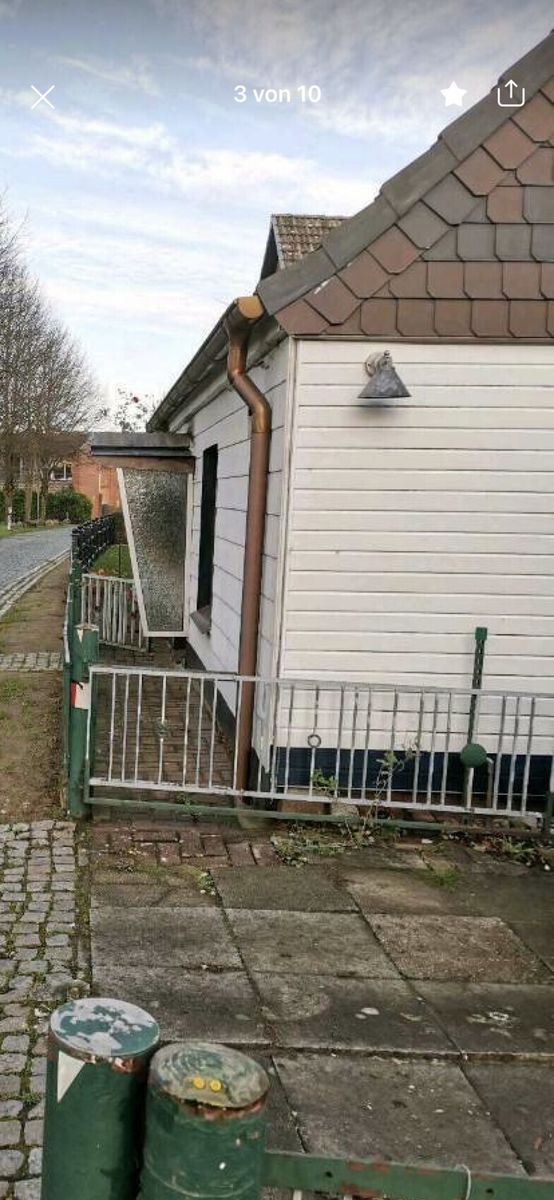

Dann liegt die Wand ja nahezu offen und wer weiß wie lange schon und von unten wird auch Feuchtigkeit kommen. Kein Wunder also, dass die Fugen durch die Feuchtigkeit so porös wurden und es schimmelte. Wenn der Rest vom Haus gedämmt ist, würde ich persönlich auch diese Wand auf dieselbe Weise dämmen und verputzen (lassen....das ist nix für Selbermachen). Das Injektionsverfahren verhindert nur Nässe von unten, nicht von außen. Du musst dich unbedingt über Bauphysik belesen, bitte nicht einfach drauflosdämmen. Was sind das außen für Platten?
Das ist wirklich ein Bauvorhaben, das man nicht einfach mal schnell plant und ausführt. Erstmal nen Gang runterschalten und ordentlich nachdenken und planen. Spart am Ende auch Zeit und Geld! Häuser mit dem Baujahr haben meist eine gute Substanz und können echte Schätze werden. Wenn ihr aber da was falsch macht, habt ihr am Ende auch nur wieder ne Schimmelbude nach ein paar Jahren.

Hier sieht man mal die Stelle wo der Putz abbröckelt. Und die Platten
Blaues Einfamilienhaus mit steilem Dach, Fenster, Dachfenster, Gartenzaun und Kopfsteinpflaster.
Vorderseite eines kleinen weißen Holzhauses mit braunem Dach, Kupfer-Rinne, Zaun und grünen Tonnen.

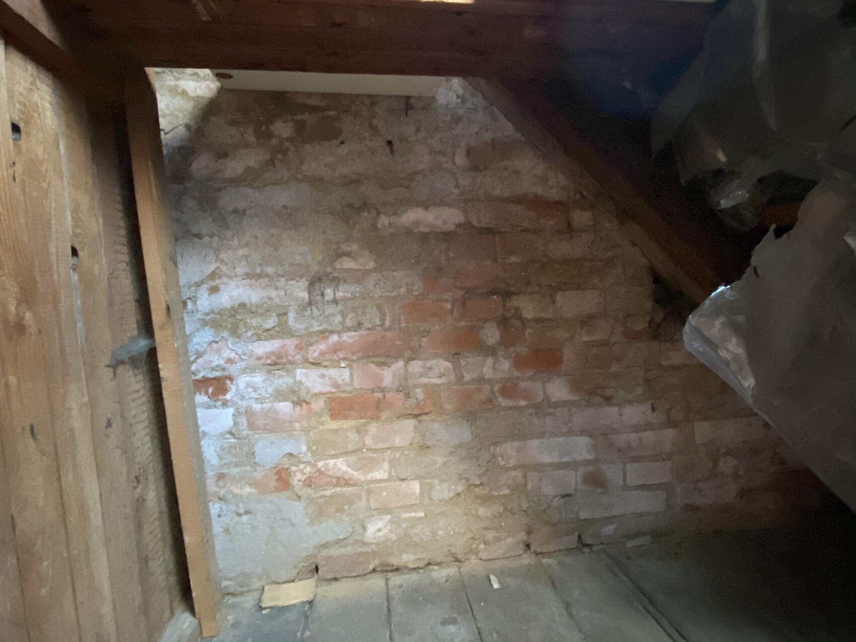

Und hier auch nochmal die selbe wand nur auf dem Dachboden.
Unbearbeiteter Dachboden mit rohem Backsteinmauerwerk, Balken und Baumaterialien
Hier lassen sich die Fugen nicht so leicht auskratzten. Trotzdem ist es nicht so ein Mörtel wie ich ihn kenne also Stein hart. Wurde früher vielleicht einfach mehr Sand benutzt?
