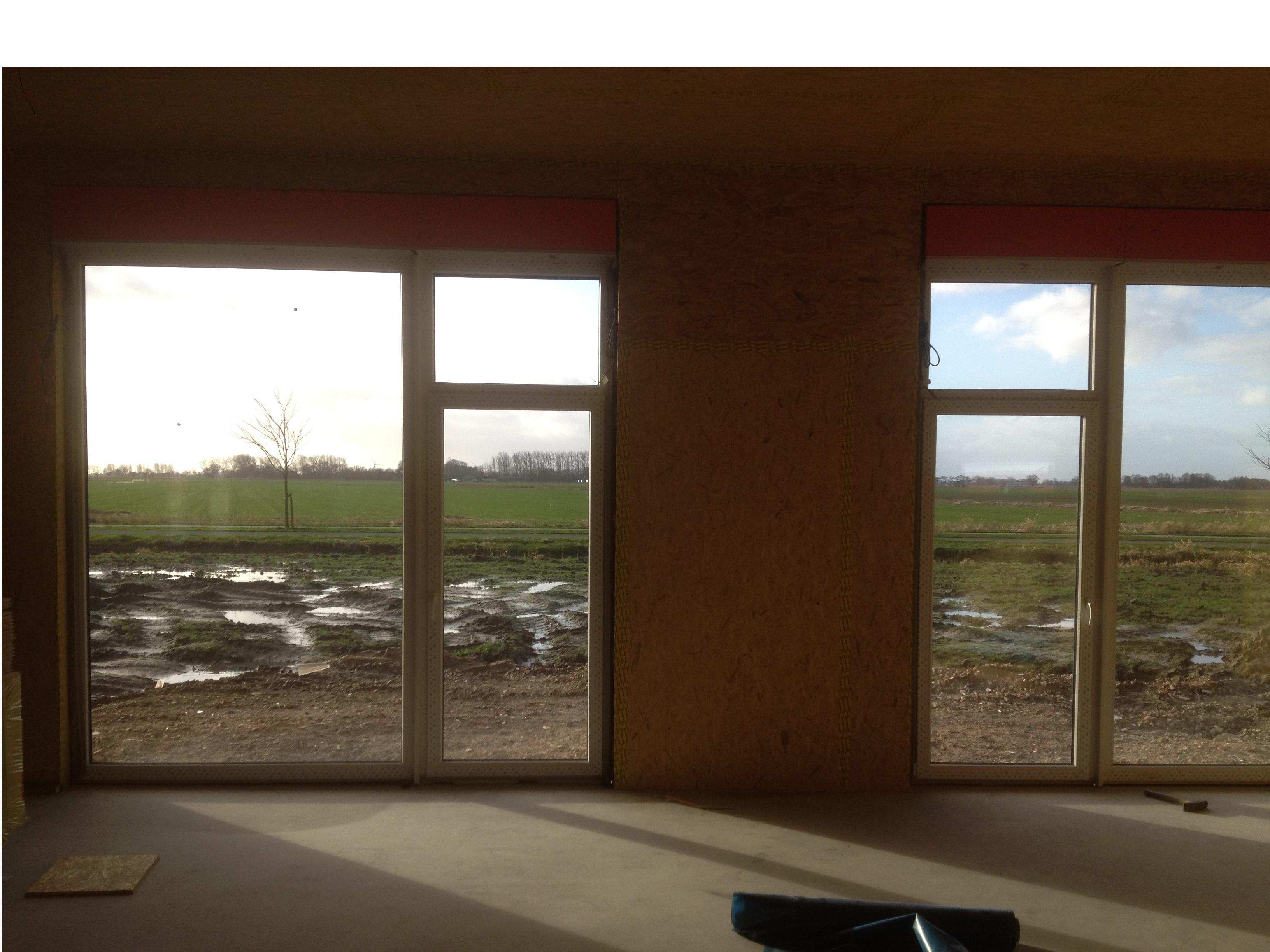

wrobel
08.04.16 22:16
Restgrundstücke im vorherigen Neubaugebiet wären für 35€/m² zu haben gewesen.
Uns gefiel aber die umliegende Bebauung nicht. Jetzt sieht es so aus:
Unfertiger Innenraum mit großen Fenstern, Blick auf eine nasse Baustelle und Felder.
