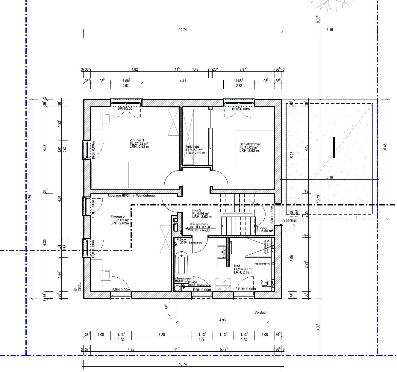

lastdrop schrieb:
Für mich gehört eine 2. Dusche in ein Haus.
Das sehe ich ebenso - die zweite Dusche finde ich fast so nützlich wie eine dritte überflüssig. Das Bad ist auch insgesamt noch weit von der Ziellinie entfernt, z.B. wäre bei mir die Wanne da, wo hier die Dusche ist, und nur ein einzelnes Waschbecken halte ich auch für zu knapp.

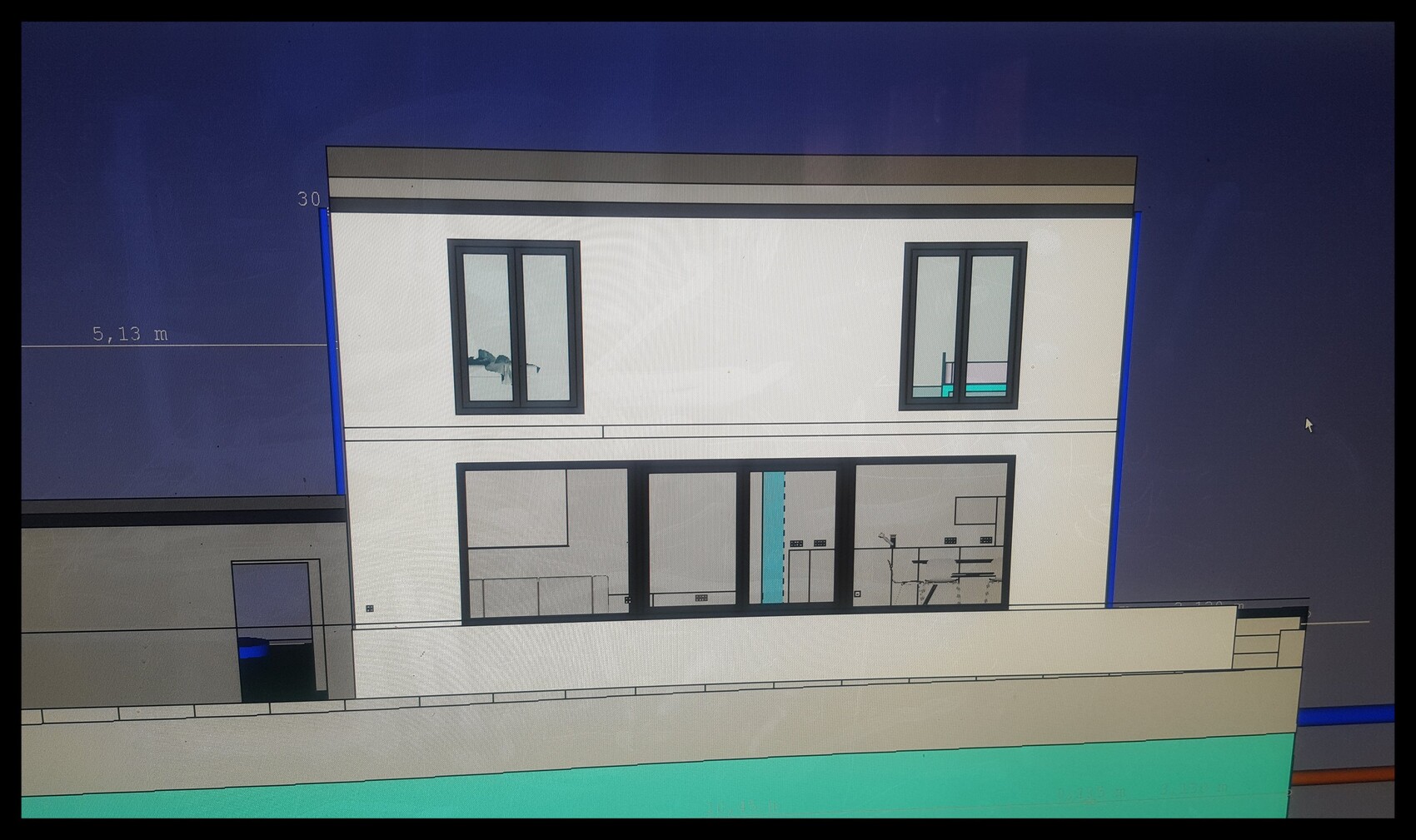

Nicki2103.10.18 18:45
So hoffe jetzt wird es hell genug. Lg
Außenansicht eines modernen zweigeschossigen Hauses mit großen Fenstern CAD-Darstellung
11ant04.10.18 00:37
Dafür sieht das Fensterarrangement jetzt ausgesprochen schmerzhaft aus.
