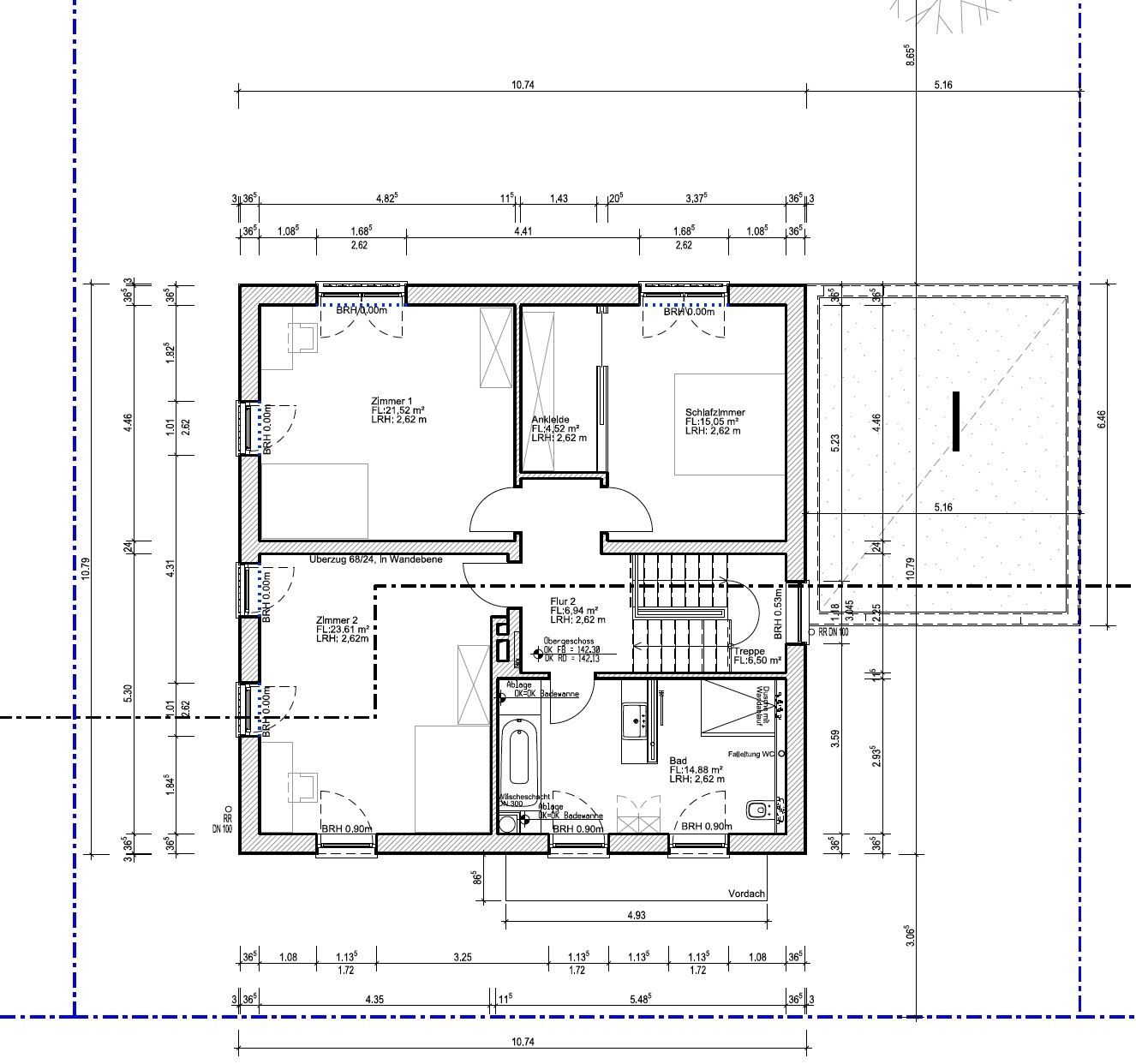

Im Kinderzimmer und Schlafzimmer wird die Wand verschoben, so das die schränke in Nischen stehen, bündig. Ankleide entfällt.
Alter Beitrag
PS:
Heizung Gastherme
Bad ist Trockenbau, damit man das Bad im Alter ggf ausbauen kann. Damals war mal ein Duschbad geplant, aber duschen tut dort wahrscheinlich eh nie jemand.

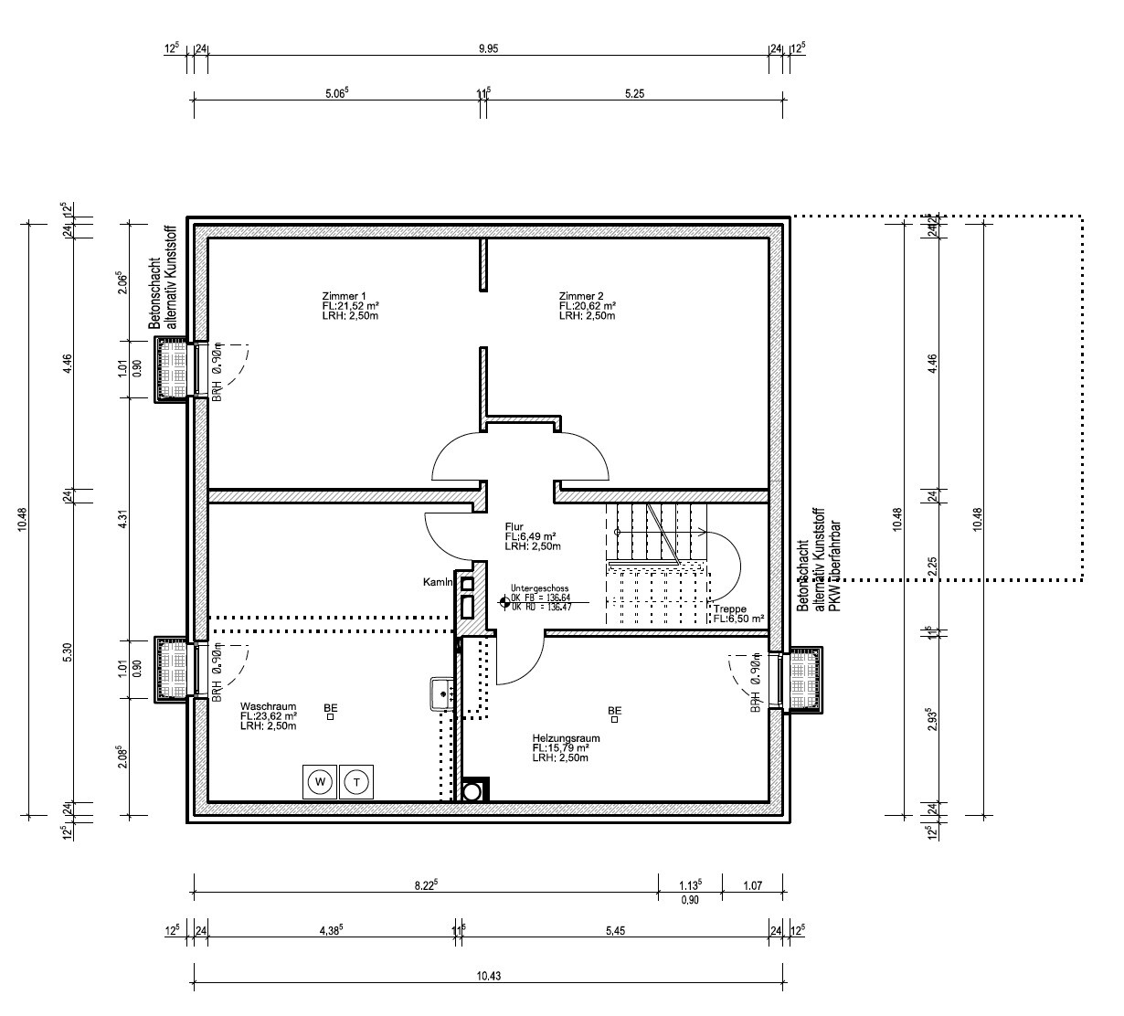

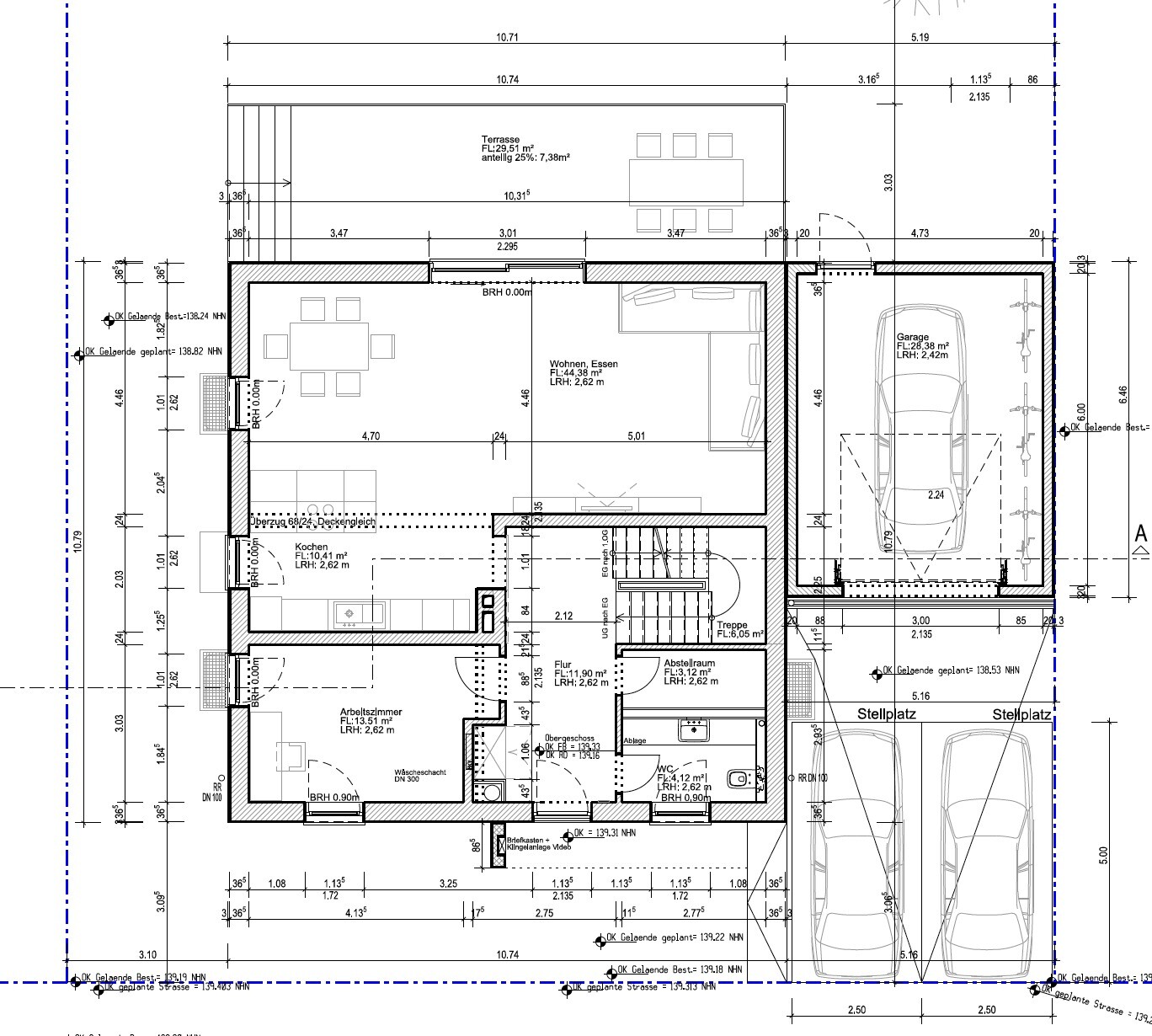

Bitte den Fragebogen ausfüllen oder den alten Thread verlinken.
Würde im EG den Abstellraum etwas breiter ausführen. Ein 60 cm tiefes Regal sollte schon über die ganze Länge reinpassen. Die paar Zentimeter kann man vom WC holen
kaho674
16.09.18 20:10
Die Position des Schornsteins ist mir etwas unklar. Wozu dient der? Pelletheizung im Keller?
Nicki21
16.09.18 20:22
Das ist einmal ein Fallrohr für die Badewanne und Küche (Schmutzwasser) und ein Abgasrohr für die Heizung 20er Schacht, wenn ich es richtig verstanden habe.
kaho674
16.09.18 21:00
Ich find die Anzahl der Fenster im WZ zu wenig. Ansonsten find ichs gut. 🙂
Nicki21
16.09.18 21:14
Die Fenster reichen. Es gibt genug Licht. Was nützen viele Fenster, wenn dann Möbel davorstehen. Das ist ein absolutes No-Go für uns. Aber danke dafür das es gefällt 🙂 lg
