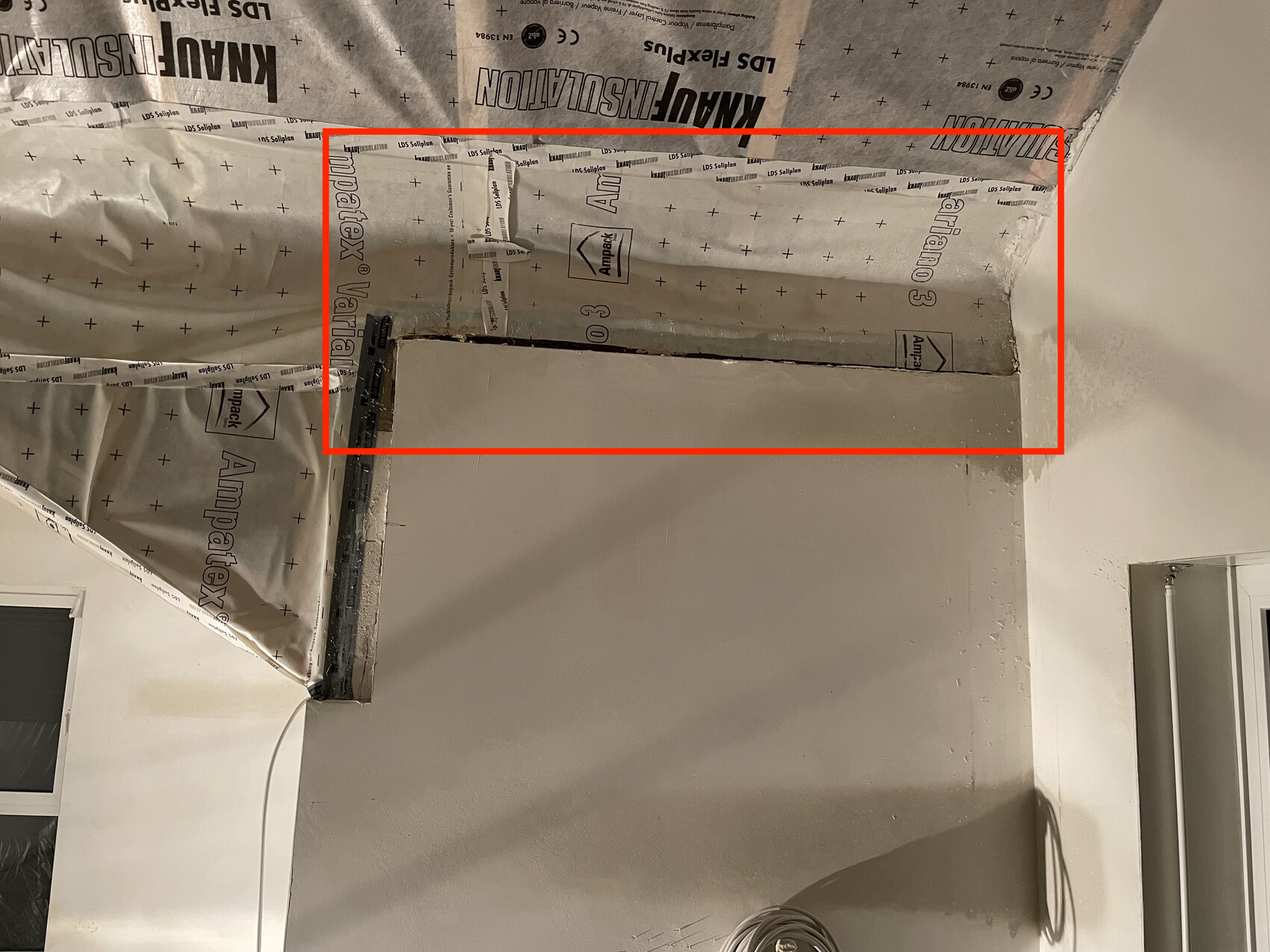

Wir haben letztes Jahr mit dem Bau unseres Einfamilienhaus's begonnen, lief auch alles soweit gut. Es wurde mit Proenbeton gemauert das Dach ist drauf und gedeckt, Innenputz, Estrich und auch die Aufheizphase sind jetzt durch. Vor einer Woche wurde auch die erste Schicht des Außenputzes fertiggestellt(zu dem Zeitpunkt lief das Aufheizprogramm noch). Die Wolle und Dampfbremse wurden vor den Innenputzarbeiten und dem Estrich angebracht.

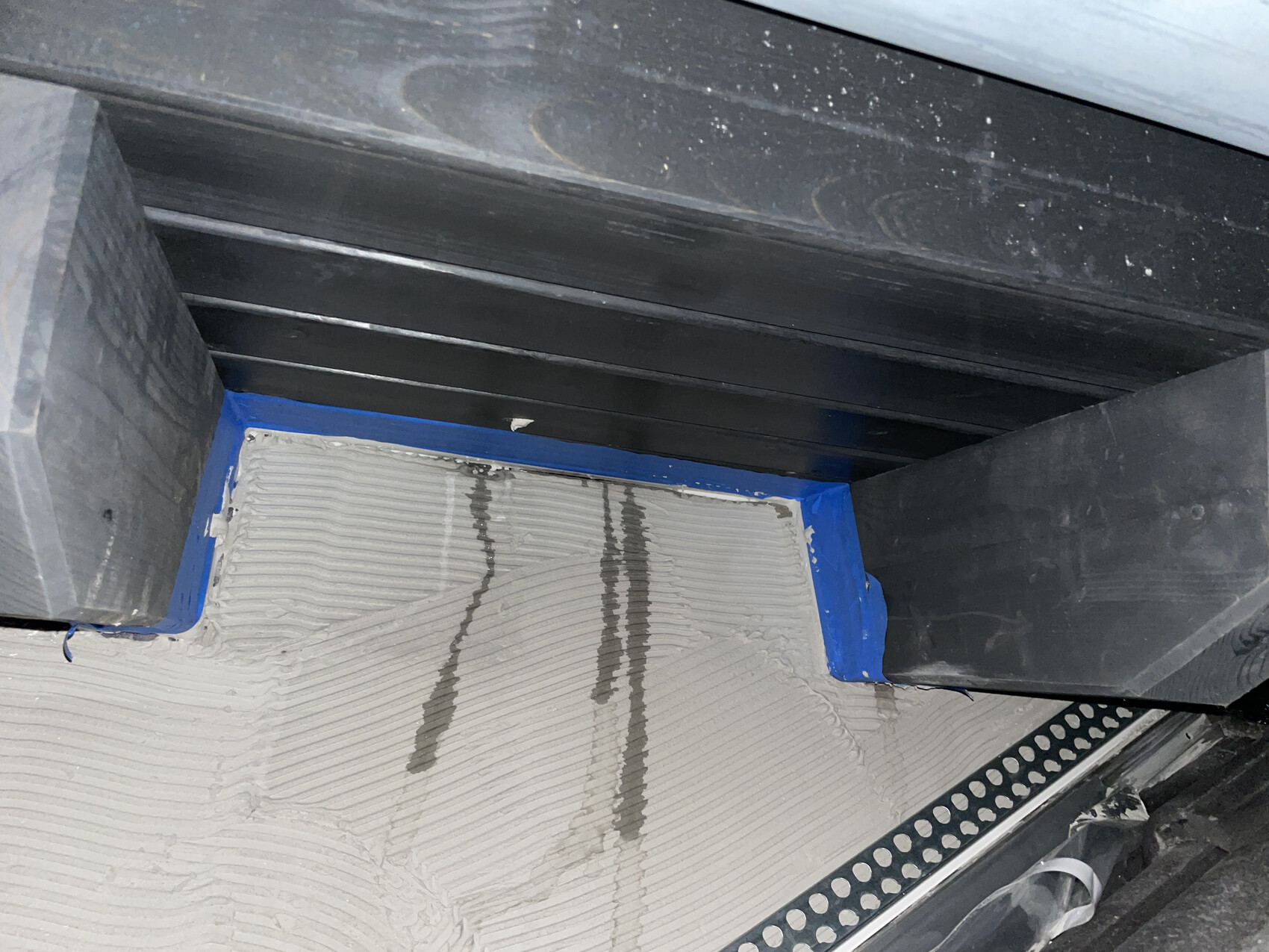

Bei den Außenputzarbeiten fiel auf, dass Wasser durch die Wand nach außen gedrückt wird.
Innenausbau Detail: schwarze Stahlträger, blaues Malerband und verputzter Bodenbereich
Auf der innenliegenden Seite sieht das ganze so aus:
Bau- und Renovierungsbereich: Decke mit Dämmfolie, teilweise fertige Wand und lose Kabel.
Nachdem dann mehr Wasserflecken an der Dampfbremse zu sehen waren, haben wir einen Schnitt gemacht und mal in die Dämmung gefasst. Diese ist zur Dampfbremse hin trocken und zum Dach hin klitsch nass.
Heute hat es auch an einer anderen Stelle angefangen richtig von innen zu tropfen, an einer Stelle wo die Überlappung der Dampfbremse verklebt ist.
Nun hab ich die Befürchtung, dass die Dämmung dort auch nass ist.
Hat jemand von euch Erfahrungen zu den Phänomenen? Liegt es eher am Dach oder an einem Fehler in der Dampfbremse?
Vielleicht kann mir jemand weiterhelfen denn ich bin mit meinem "Laien"-Latein am Ende.
