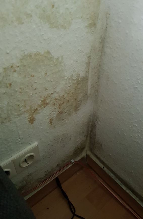

R.Hotzenplotz20.08.17 13:26Hallo,
mein Mieter hat mir folgendes Foto aus meiner Souterrainwohnung geschickt. Offenbar gibt es Feuchtigkeitsprobleme.
Es handelt sich hier um eine Außenwand.
Wie ist hier das richtige Vorgehen (4 Familienhaus mit 4 Eigentümern)? Erstmal einen Bausachverständigen auf eigene Kosten beauftragen, der ermittelt, woher das kommt (kann ja auch falsches Lüften etc. sein).
Wie würdet ihr hier vorgehen?

R.Hotzenplotz20.08.17 14:21Das heißt, ich sage dem Mieter am besten, dass wir jetzt erst mal ne Woche lang die Feuchtigkeit messen? Das macht ein Bausachverständiger mit entsprechendem Equipment, richtig?
Am Ende wird das wohl an mir oder an der Hausgemeinschaft hängen bleiben; wie soll ich einem Mieter falsches Lüften belegen.

Naja du kannst wenn nicht gleich voll los legen willst stell im ein Hygrometer zur Verfügung stellen, am besten mit log Funktion. Und ein Messgerät für die Wand feuchte besorgen.
Aber es kommt auf den Mieter an droht er schon mit Anwalt dann Fachmann einschalten.
Und kläre ihn auf wie man richtig lüftet.
Fenster nie auf kipp.
Mindesten 3x am Tag alle auf und für Durchzug sorgen.
Raumtemperatur muss mindesten 19 Grad sein, also ein kaltschläfer hat hier Probleme.
Ich hatte das selbe Problem aber mit meiner alten Etw.
Wie ich allein lebte kein Problem, aber als wir dann zu 2 waren und die doppelte Menge Wäsche anfiel und mehr Personen atmen und schwitzen, fing es an den Außenwand an zu schimmeln.
Dann noch Schichtarbeit also 15h Fenster zu im Schlafzimmer usw.
Erste Maßnahmen Trockner gekauft.
Dann Heizung an das der Raum nicht auskühlt.
Und beim Hausbau war es mir klar ohne Kontrollierte-Wohnraumlüftung wird nicht gebaut.

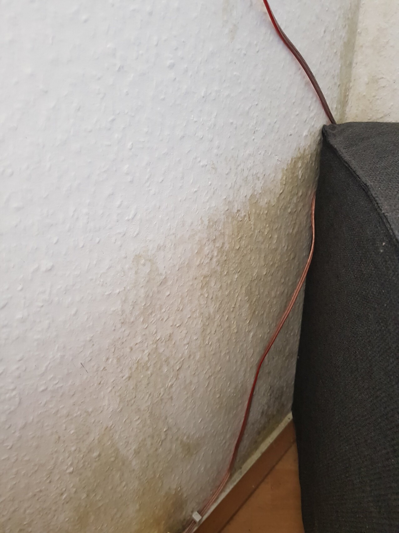

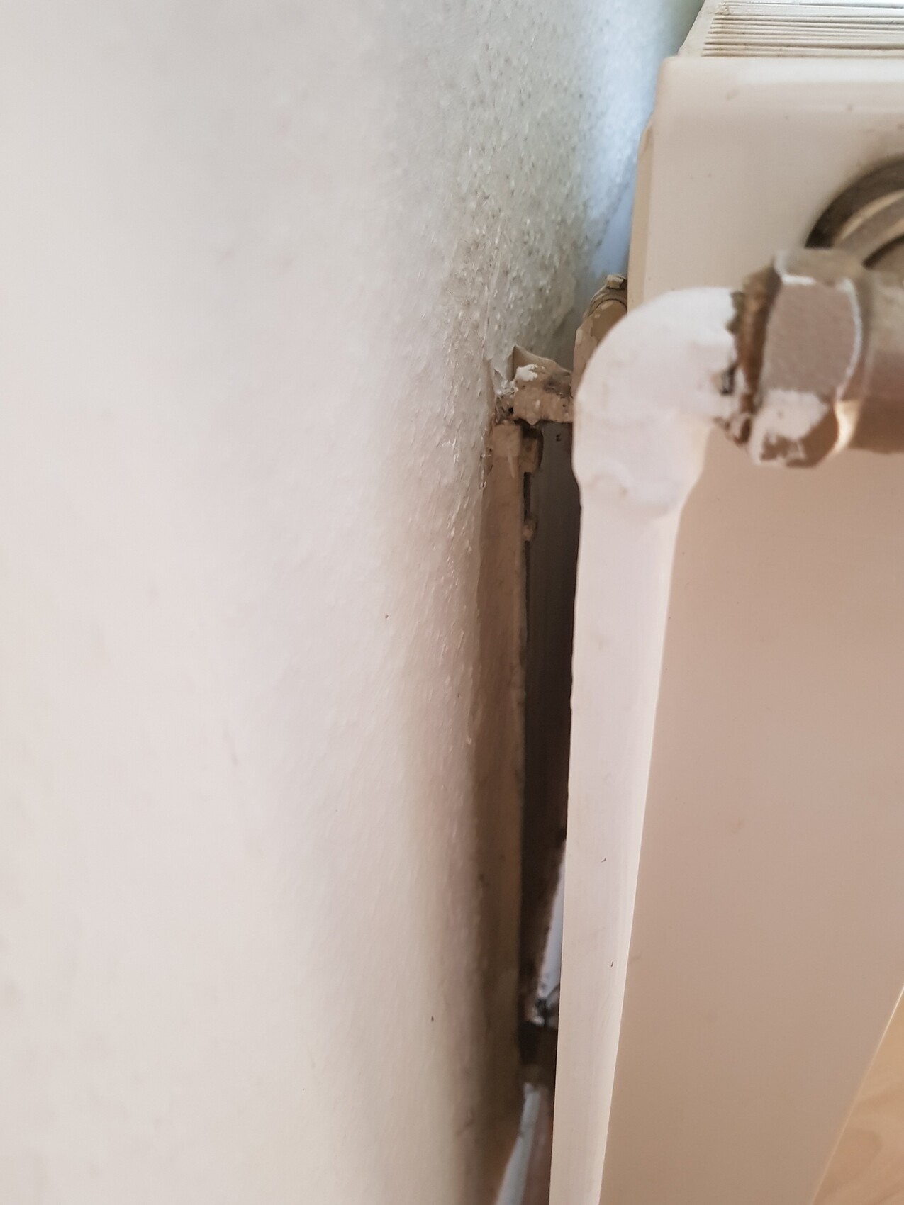

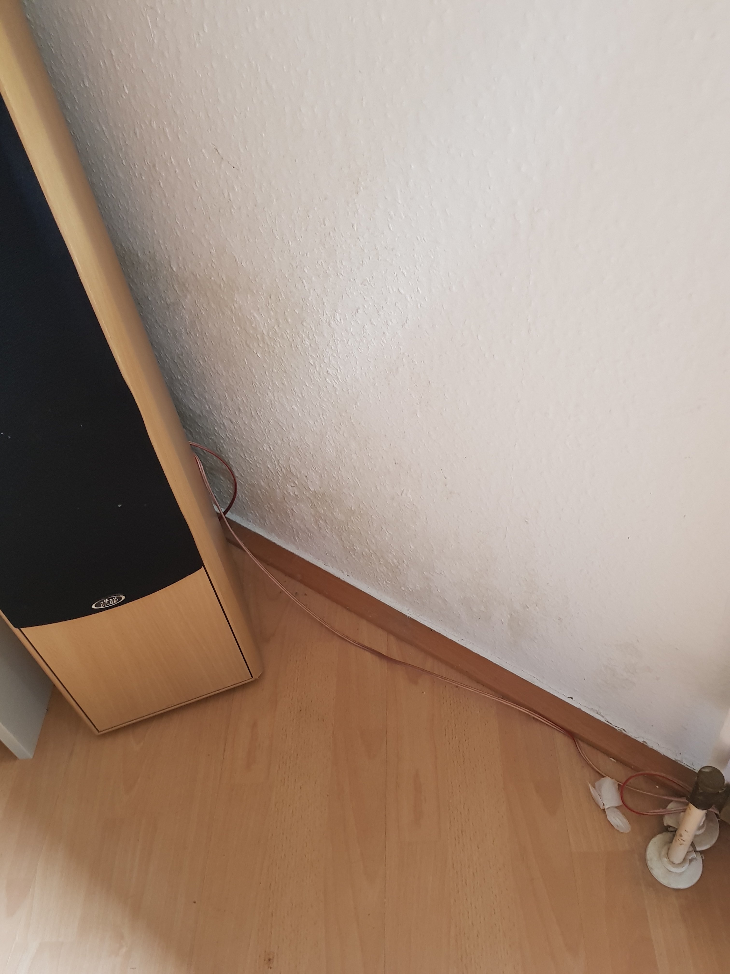

R.Hotzenplotz20.08.17 14:59Noch mehr Fotos gekommen vom Mieter......
Ich tendiere dazu einen Bausachverständigen mit Spezialisierung auf Feuchtigkeitsschäden zu beauftragen.

In der Regel kann der Sachverständige auch erkennen, was die Ursache ist. Falsches lüften, oder ist die wand nass.
Also Sachverständiger ist für mich der richtige Weg. So zeigst du dem Mieter auch, dass etwas passiert.
Gleichzeitig würde ich dem Mieter solche Feuchtigkeitsmesser kaufen. Es gibt welche die blinken, wenn die Luftfeuchtigkeit zu hoch sind. Die sind eigentlich genau das richtige. Dann weiß jeder dumme wann er die Fenster auf machen muss.
