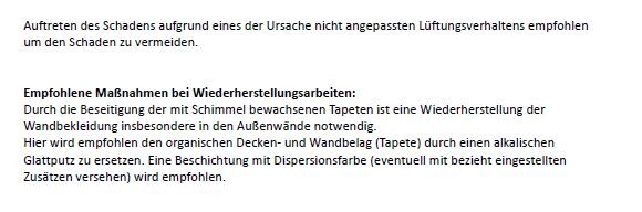

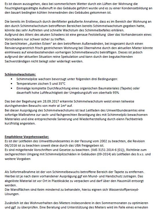

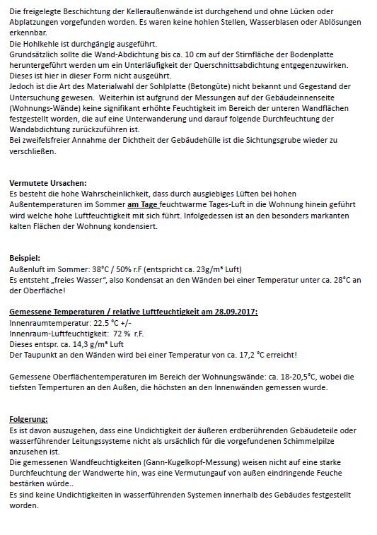

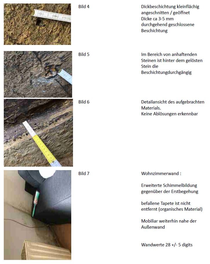

Also an der Dämmung liegt es wohl nicht sondern offenbar am Mieterverhalten. Ein Grund für Schadenersatz ist das vermutlich trotzdem nicht. Auch wenn es ärgerlich ist, dass er lt. Bericht immer noch nicht seine Möbel von der Wand weg gestellt hat. Das wird teuer!
Da muss ich wohl eine umfassende Zusatzvereinbarung zum Mietvertrag ausarbeiten, was er alles nicht machen darf.
- Lüften bei hohen Außentemperaturen (überhaupt das Lüften genau beschreiben)
- kein Wäsche trocknen in der Wohnung
- keine Möbel direkt an die Wand
Nie wieder eine Wohnung als Kapitalanlage zum vermieten!

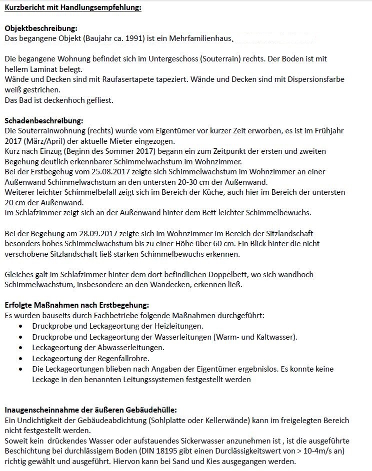

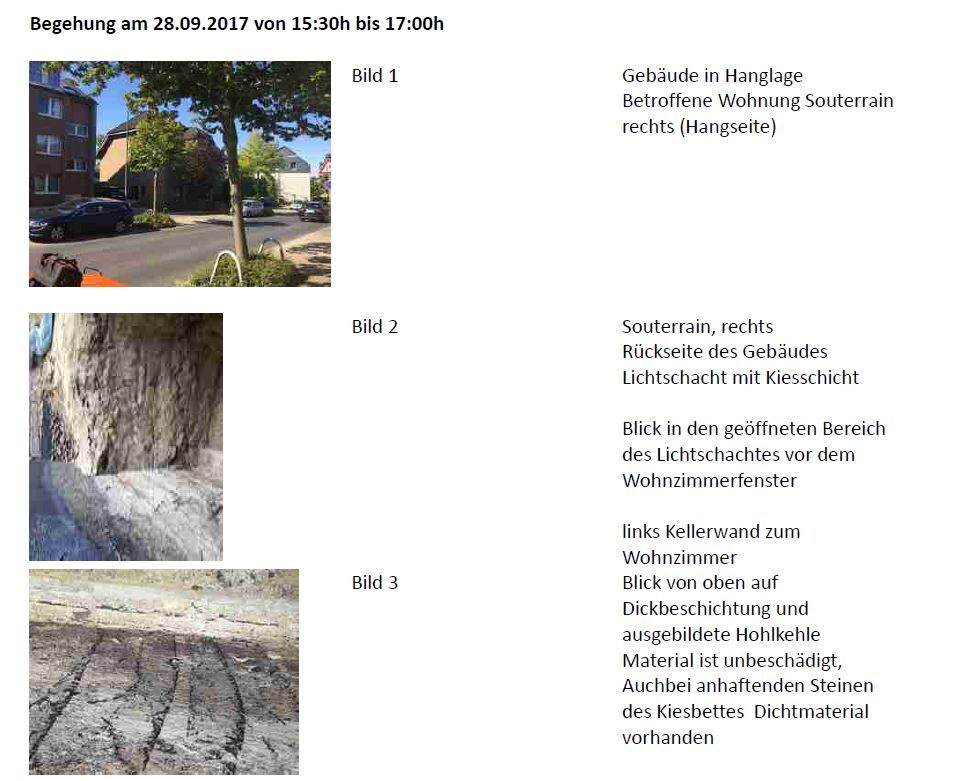

Begehung: Fassade Außenaufnahme, Kellerlichtschacht und Bodenrisse
Bodenprobe mit Maßband; Dickbeschichtung ca. 3–5 mm sichtbar

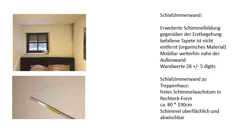

Schlafzimmerwand mit Schimmelbefall und Maßband, zwei Ansichten
Bericht über Feuchtigkeit und Schimmel in einer Souterrain-Wohnung eines Mehrfamilienhauses.
Technischer Bericht über Kelleraußenwand-Beschichtung und Feuchtigkeit
Dokument mit Text über Schimmelbefall in Mietwohnung und Handlungsempfehlungen.
Hinweis zu Schimmel-Schaden durch falsches Lüften; Wiederherstellungsmaßnahmen.

Das hat mir der Gutachter halt gesagt. Was soll ich denn machen? Ich kann doch nicht renovieren und dann schimmelt es wieder.....

Für mich ist das Gutachten auch nicht wirklich sachgemäß.
Der Schimmel soll allein durch (zu viel) Lüften im Sommer kommen?
Klar, warme Sommerluft hat eine hohe Luftfeuchtigkeit-
aber das führt doch nicht zu Schäden in dem Ausmaß! Da
stimmt doch was an der Bausubstanz nicht. Ich vermute die Dämmung ist
nicht ausreichen/mangelhaft. Deswegen auch der vermehrte Schimmelbefall in den Ecken und in Bodennähe.
In der Wohnung würde ich keinen Tag länger bleiben anstelle Deines Mieters. Das ist ja hochgradig gesundheitsschädigend bei diesem Ausmaß an Schimmelbefall!
