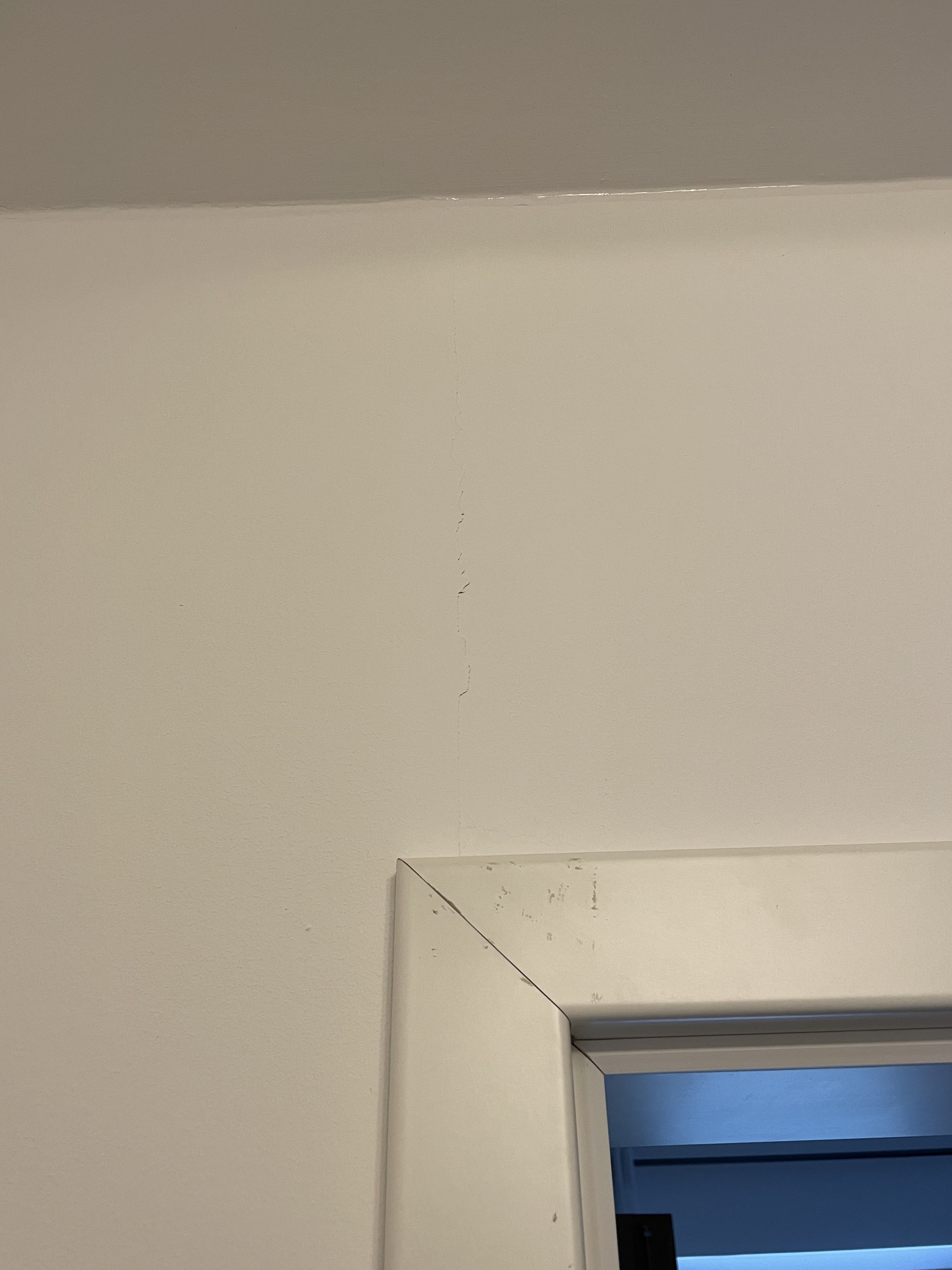

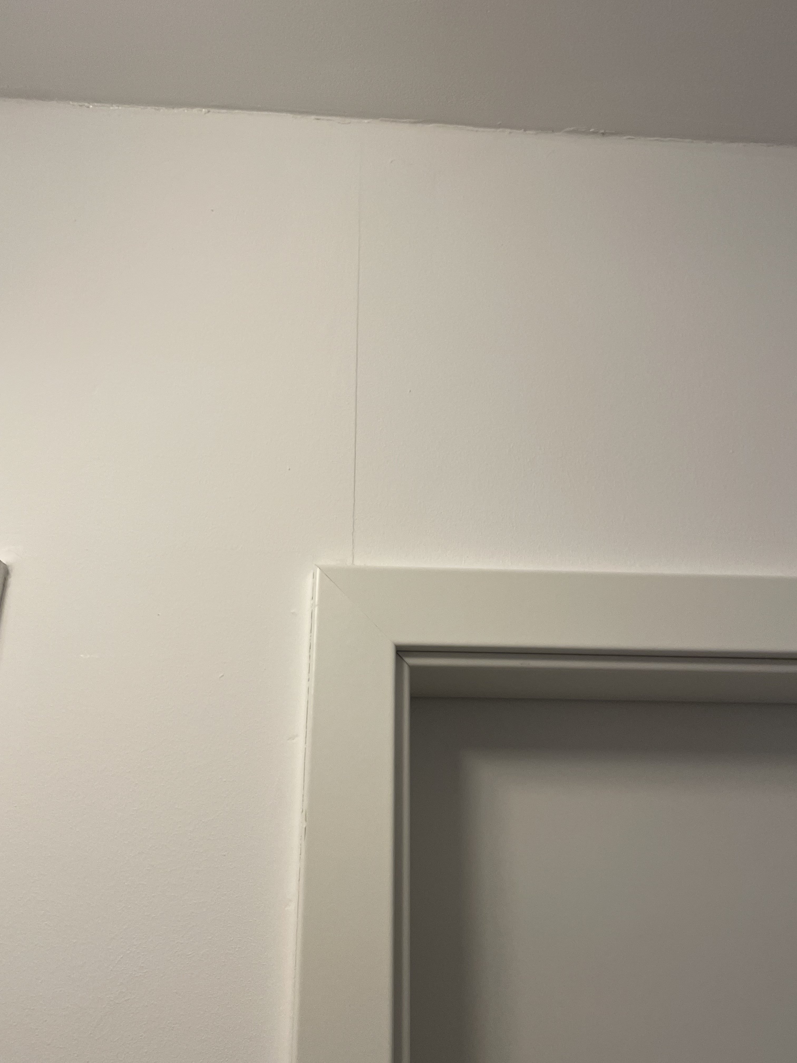

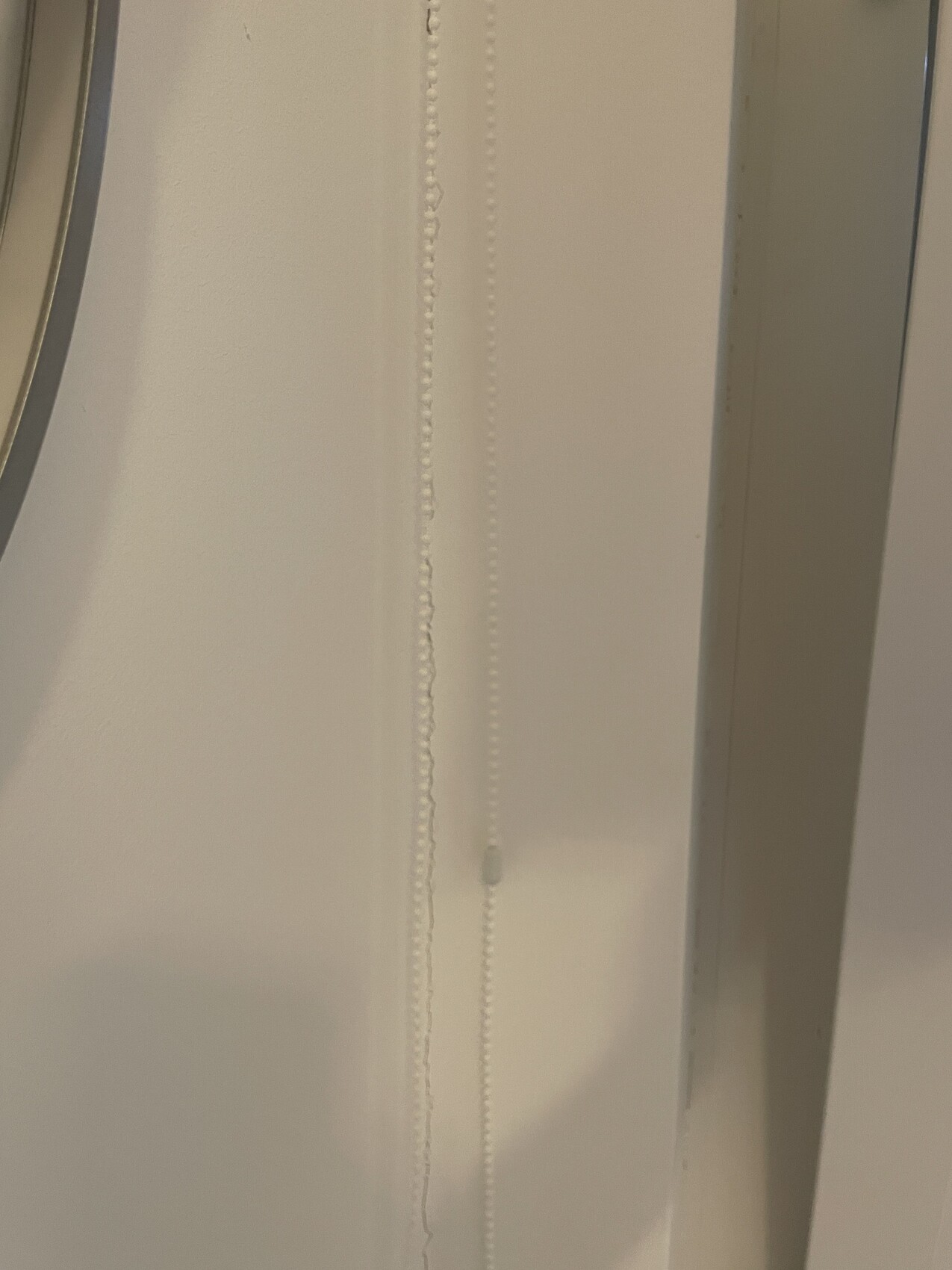

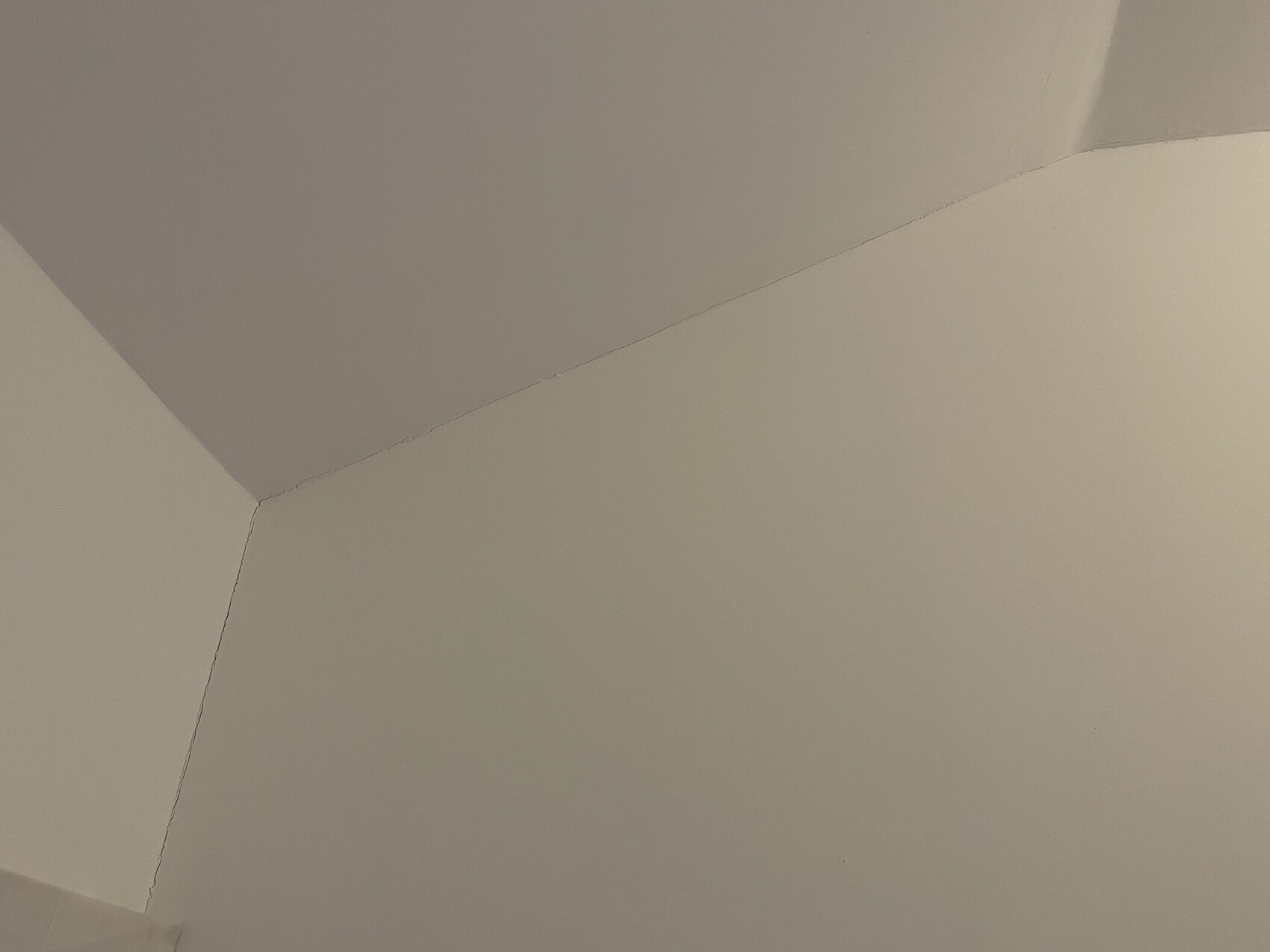

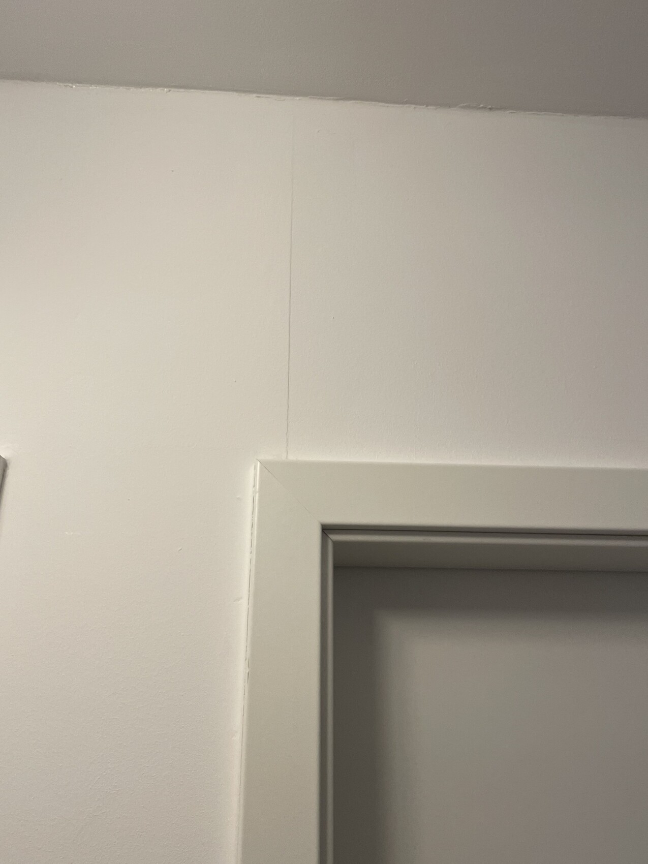

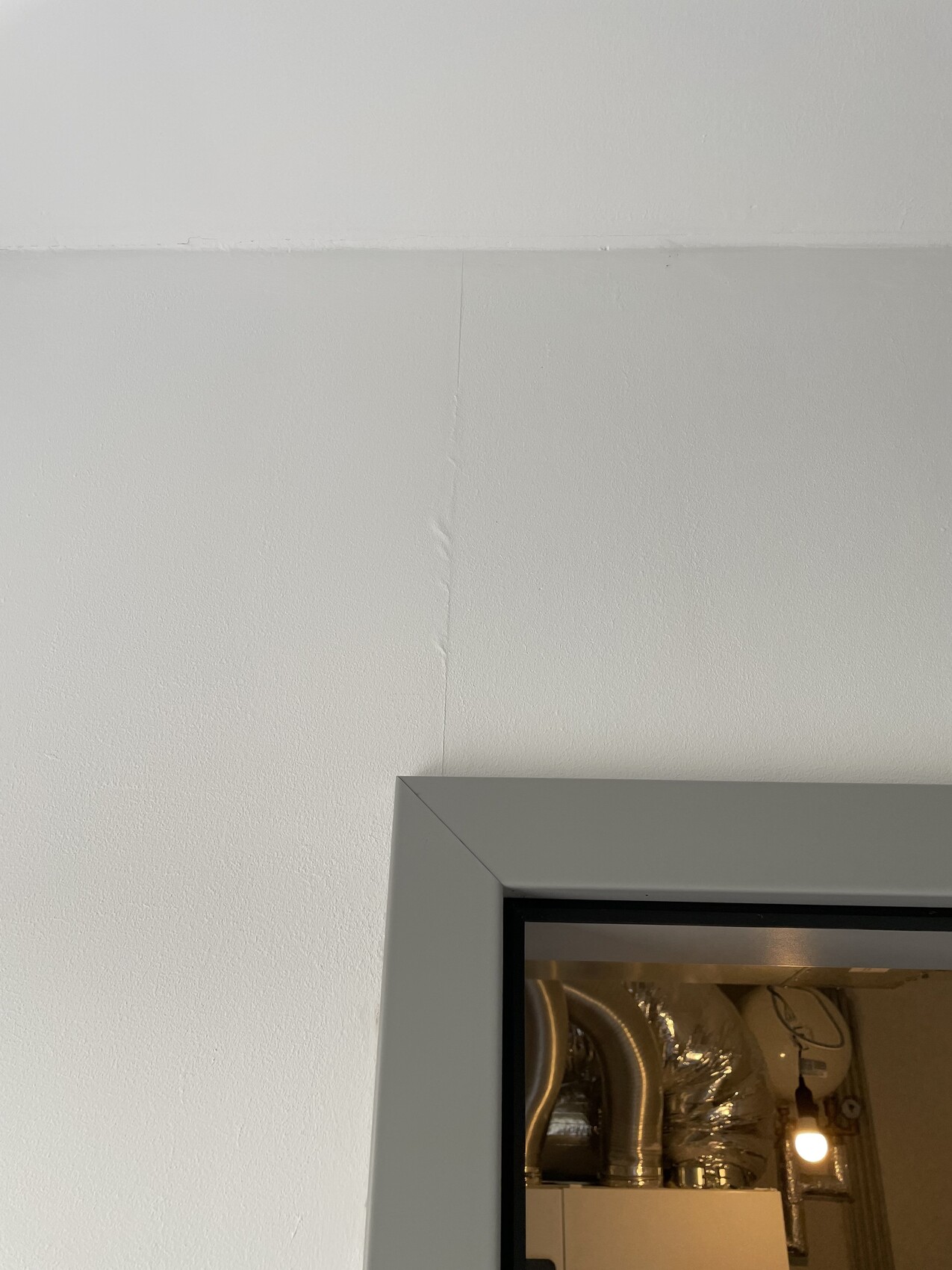

Ok, er wohnt jetzt drin. Und was reißt da jetzt? Übergänge Wand/Decke oder in der Wand der Putz/die Tapete?
Bilder darf er im eigenen Haus doch sicherlich jetzt machen, oder? Wieviele Wochen/Monate sind seit Estrich /Einzug vergangen?
Es kann doch nicht so schwer sein…

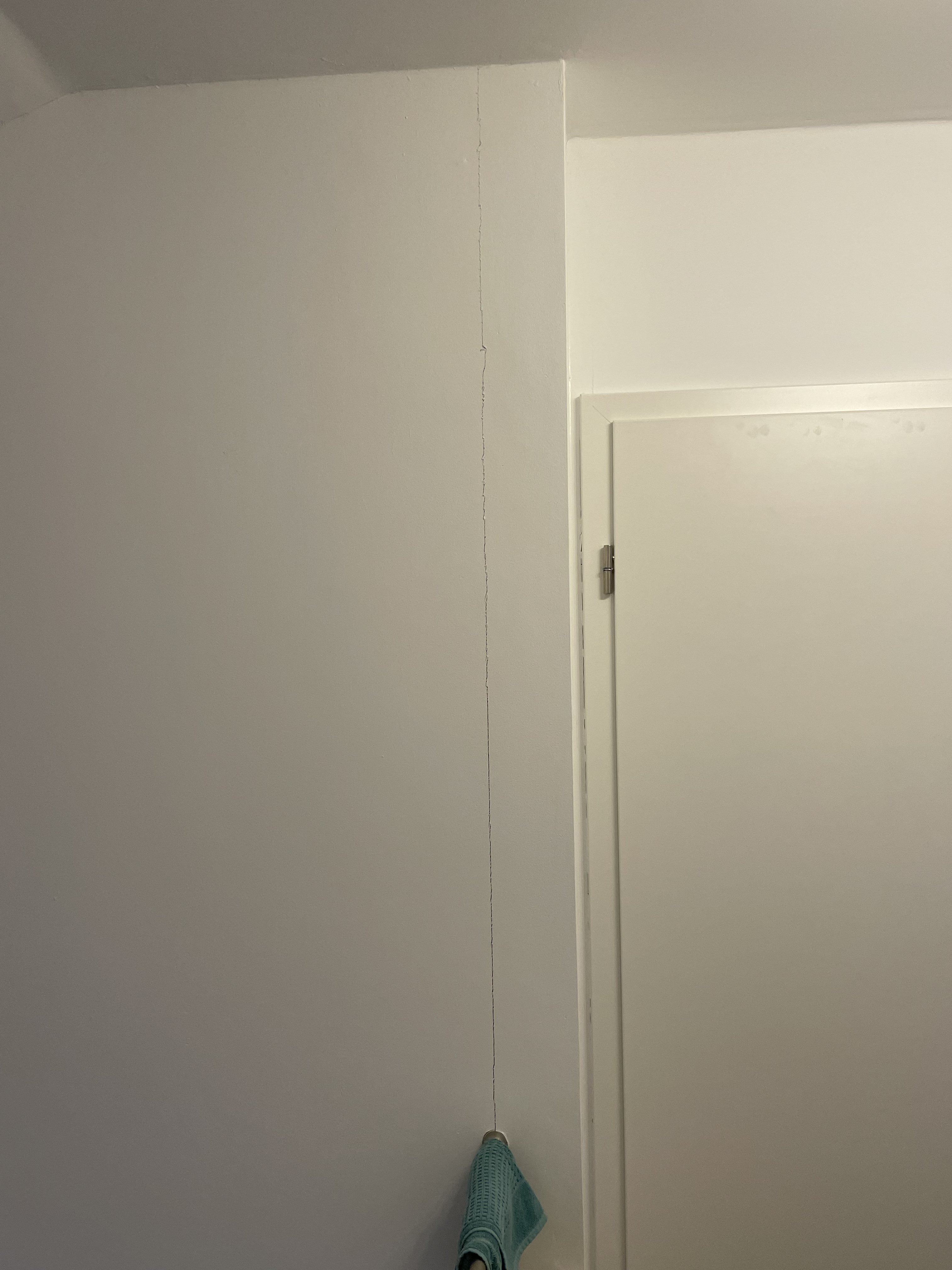

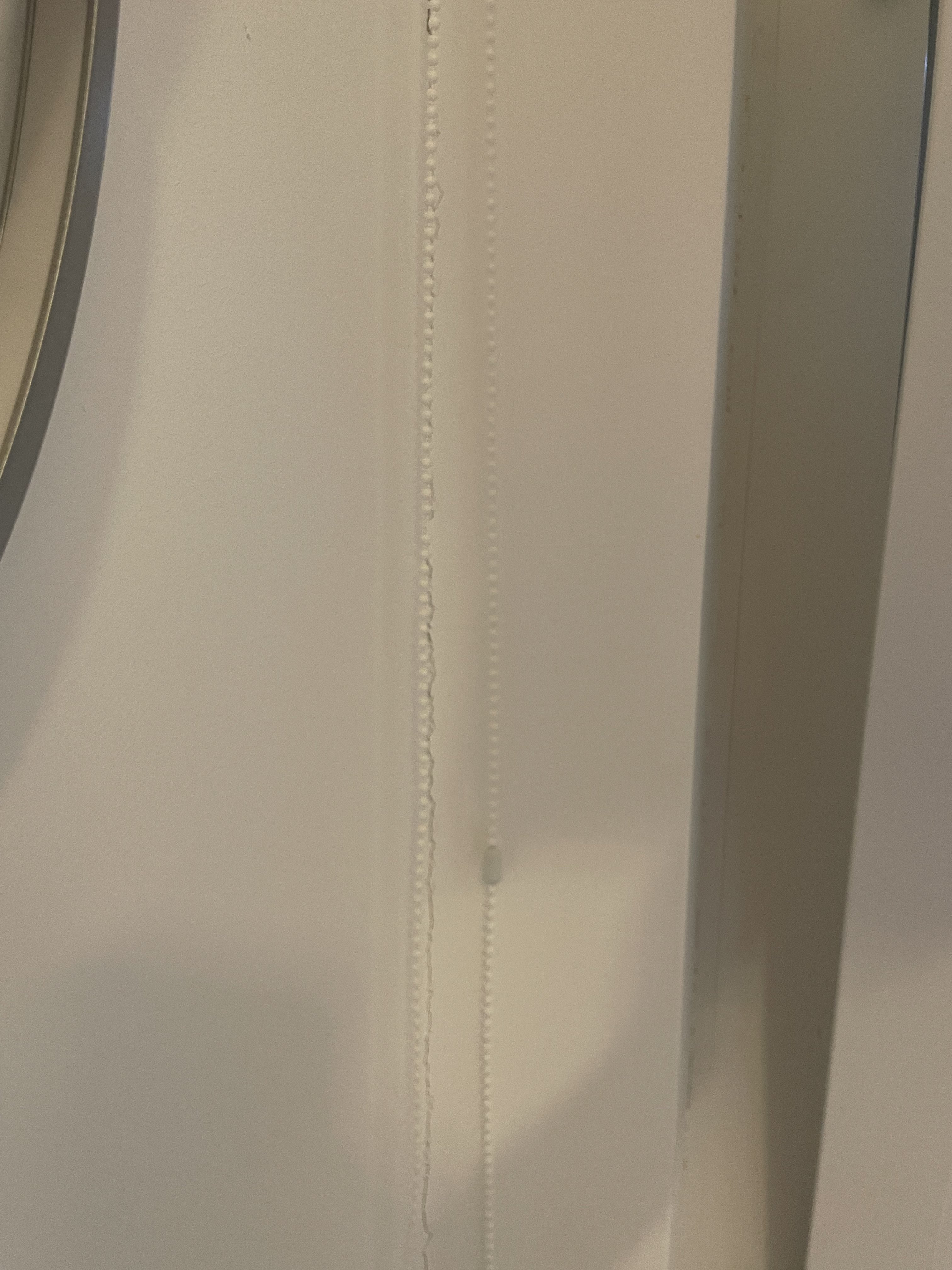

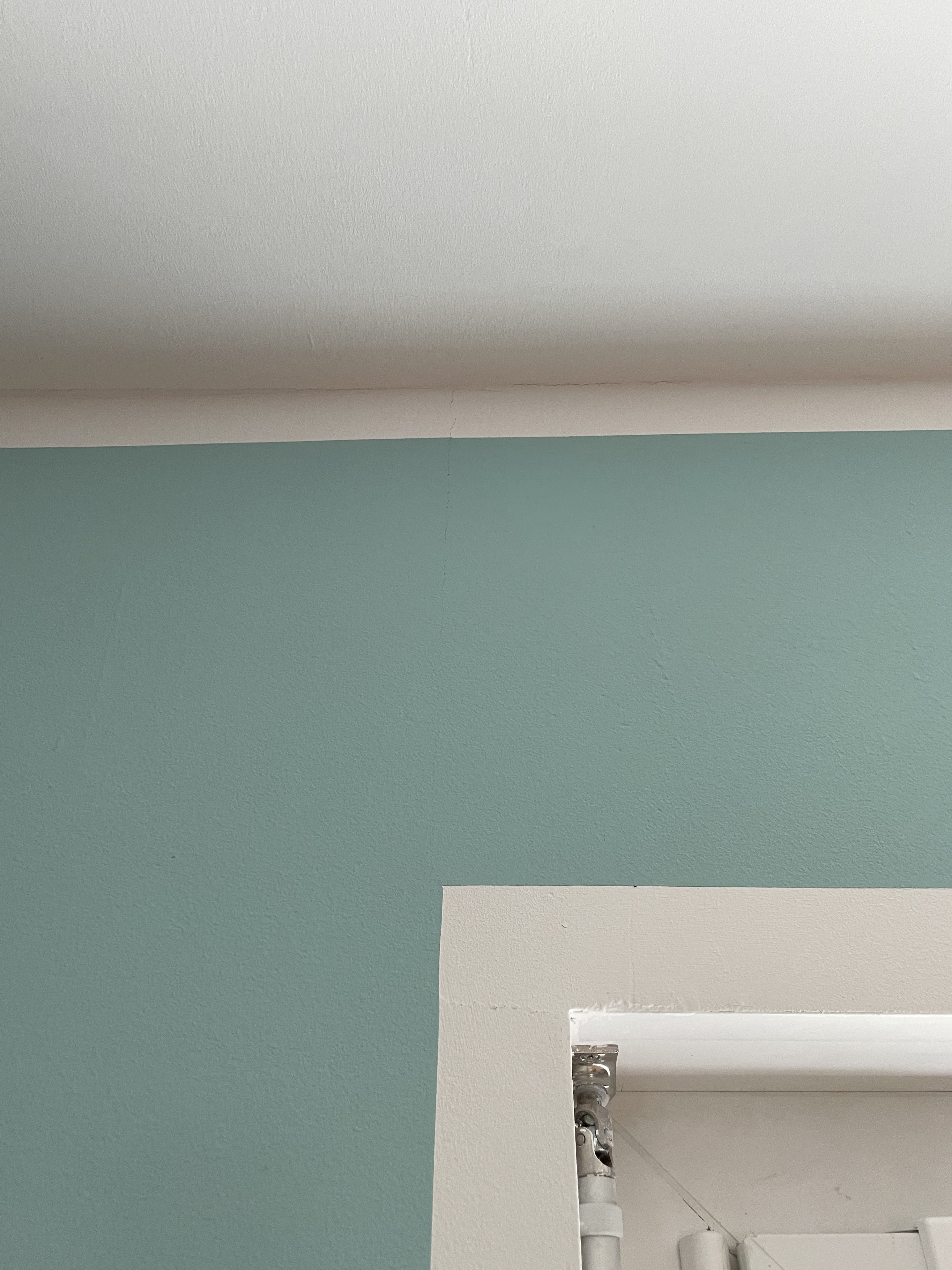

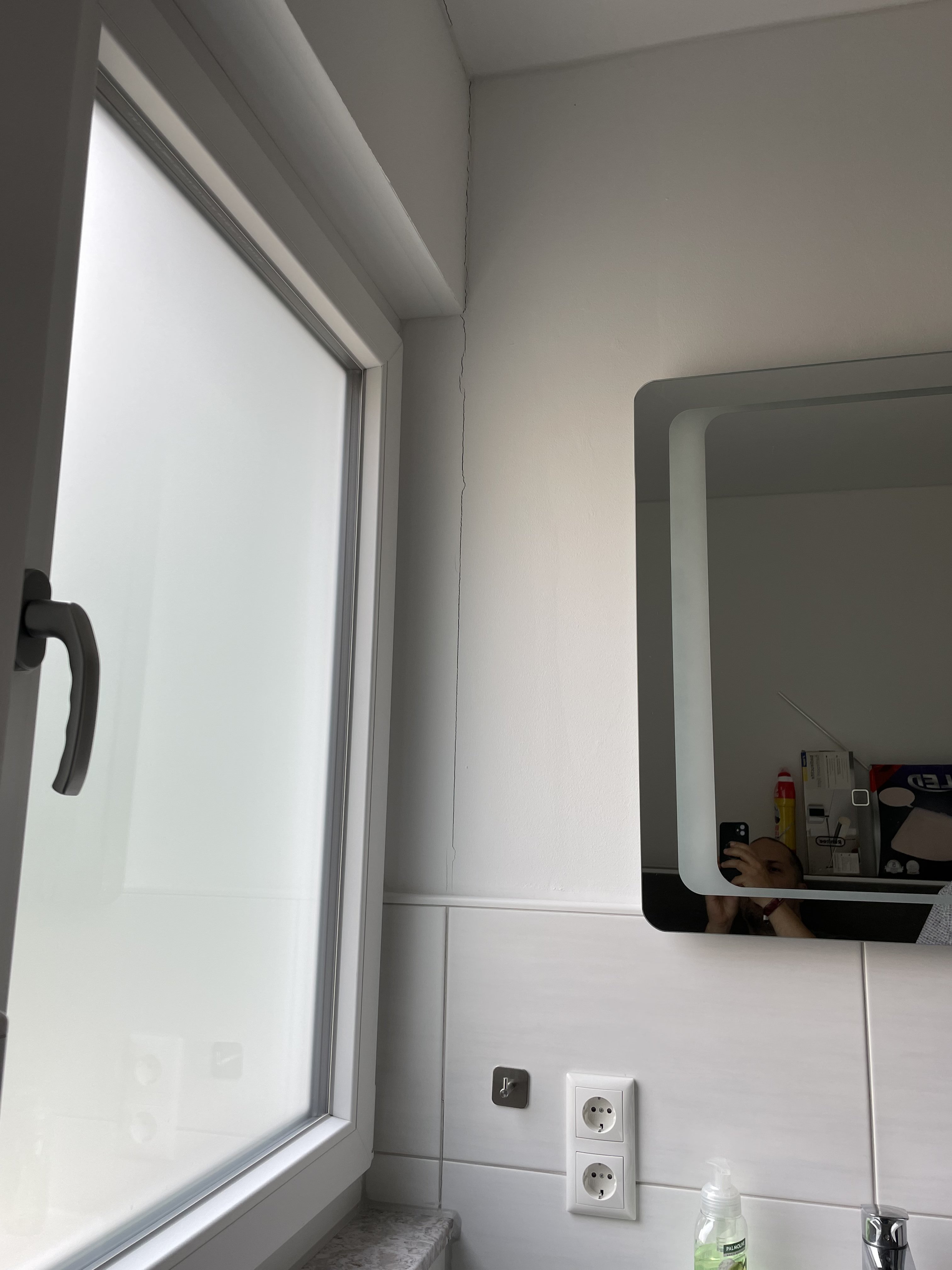

Er wohnt jetzt seit einem Jahr drin.
Anbei ein paar der Stellen die gerissen sind. Aber es gibt praktisch keine Wand im Haus ohne Riss.

Snowy36
Wie ist denn der Untergrund ist das nur Putz oder Malervlies drunter ?
Wir haben nur Putz da ist normal das es
ZB in den Ecken und Übergängen reißt oder auch an stellen wo zB die Lüftung drin sitzt , aber is schon sehr viel bei euch
RotorMotor
Sieht doch alles nach vollkommen normalen Setzungsrissen aus.
Wurden die Fugen der Gipsplatten angeschrägt?
Wurden sie mit Gewebeband verfugt?
