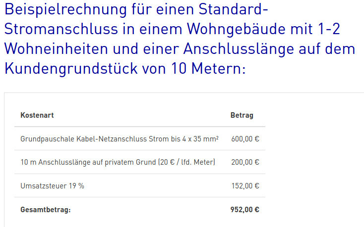

HubiTrubi40 schrieb:
Rein interessehalber: mit welchen Kosten (Größenordnung) ist zu rechnen für Strom und Wasseranschluss?
So etwas kann man gut auf der Webseite der entsprechenden Versorger nachschauen. Die EnBW zum Beispiel rechnet wie folgt (falls die da überhaupt zuständig sind)
Kostenübersicht Standard-Stromanschluss für Wohngebäude (1–2 Wohneinheiten), 10 m, Gesamt 952,00 €
Ob dann 10m Anschluss reichen ist wieder vom Grundstück abhängig. Dazu braucht man einmal noch eine Mehrsparteneinführung die auch wieder Geld kostet
