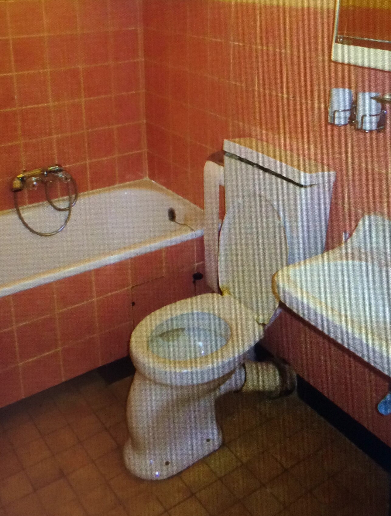

ich möchte mein Bad sanieren. (Fließen) und neue Toilette. Nun sehe ich einen Toilettenanschluss der halb auf der Wand und Halb am Boden ist. Habe keine einzige Toilette gefunden die so einen Anschluss hat.
Was könnte man in dieser Situation machen ?

ich würde an deiner Stelle eine ordentliche Vorbauwand (ca. 1,20m) Höhe mit einem Einbauspühlkasten installieren und dann ein WC davor hängen. Dann wird es halt eng mit deiner Badewanne, aber das hängt von deiner weiteren Badgestaltung ab.

Hallo, bei den vorbauwänden ist der Anschluss ja auch auf einen stand-wc ausgelegt. Mein Anschluss ist so halb an der Wand halb auf dem Boden. Muss ich da komplett den Anschluss Verlegen oder gibt's da ne andere Möglichkeit ?

Mit den gängigen Sühlkasten (z. B. von Geberit) und etwas Rohrmaterial aus dem Baumarkt sollte es kein Problem sein in den Abfluss zu kommen. Du solltest aber darauf achten, dass alles schön dicht ist (Dichtungen ordentlich einbauen), denn da kommst du nachher nicht mehr so leicht dran.

Wenn Du sowieso die Fliesen neu machen lässt, solltest Du auch alle Rohre hinter den Fliesen prüfen und ggfs. neu verlegen lassen. Es sieht mir so aus, als ob das Bad die besten Jahre hinter sich hat und dementsprechend werden auch die Rohre vom Zustand bestimmt nicht mehr 1a sein. Was machst Du, wenn Du gerade die Fliesen neu hast machen lassen und dann tritt ein Rohrbruch auf? Das wäre nicht das erste Mal, dass so etwas vorkommt. Mein Klempner hatte diesen Fall vor einigen Wochen bei einem Kunden, da hatte der Kunde trotz Hinweis die Rohre nicht neu machen lassen, weil man auch vom Treppenhaus ran musste und das gerade neu gemacht war. 14 Tage später war er dann ein Notfall wegen Wasserrohrbruch und man musste nochmal ran. Einziger Vorteil: einen Teil zahlt vielleicht die Versicherung.
Vielleicht ist das Risiko gefühlt auch höher, wenn überhaupt erst jemand mit Stemmhammer etc. an den alten Fliesen war und es wäre nichts passiert, wenn niemand irgendetwas angefasst hätte. Meines Erachtens sollte man sich überlegen, einmal alles zusammen machen zu lassen und danach hat man dann wieder 20-30 Jahre Ruhe.
Dann ist das mit dem Abflussrohr der Toilette in dem Rahmen noch das kleinere Problem. Und man hat hinterher ein schönes Bad auf dem aktuellen Stand der Technik. Nur billig ist so ein Umbau leider nicht.

Also ist so eine Abflussrohrverlegung keine große Sache ?
