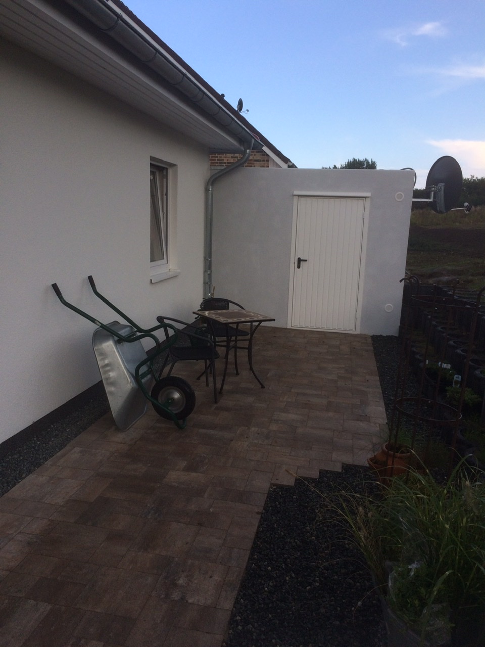

Erstens. Nimm eine Betongarage. Unsere ist von Reker, die Qualität ist hervorragend.
Zweitens. Wenn sie, wie bei uns unmittelbar ans Haus kommt, so wird sie zuerst hingestellt. Dann das Haus gemauert. Der Bereich hinter der Garage wird nicht verputzt, ist wie bei Verklinkerung, da wird ja der Ytong oder Ziegel auch nicht verputzt. Es ist eine Luftschicht zwischen Garage und Haus. Diese soll nicht nass werden. Somit wurde nicht vom Garagenwilly, sondern vom Dachdecker ein Winkelblech auf das Garagendach und an die Hauswand geklebt. Die senkrechten Spalten wurden mit MsPolymer Matsche versiegelt. Die Garage erhielt auch von diesem dazu eine Aluattika.
Drittens. Die Elektrik in der Garage machte der Elektriker mit, war viel billiger als bei Reker. Ein Außenkabel war eh in der Baubeschreibung dabei, dieses bohrte er in die Garage, Lichtschalter, Steckdosen, zwei Stück, Eine Philipps LED Leuchte, fertig.
Viertens. Der Reker Verputz ist gut, aber nimmt schnell Schmutz an. Somit wurde die Garage auch mit Silikonfassadenfarbe gestrichen, wie das ganze Haus.
Fünftens. An die Garage bolzten wir auch die Satschüssel. Somit ist wenn da was zu machen ist alles mit Trittleiter zugänglich.
Preis war 8000 tausend mit Steuer sechs mal drei, Tür und Tor ohne Elektro. Dazu 1000,- Dachdecker und Elektriker. Fotos noch ohne Attika. Karsten
Weißes Haus mit Garage und rotem Dach; gepflasterter Weg, runde Kübel links, unbepflanzte Erde.
Terrasse am Haus mit Tisch und Stühlen, Schubkarre, Tür-Schuppen und Satellitenschüssel.
