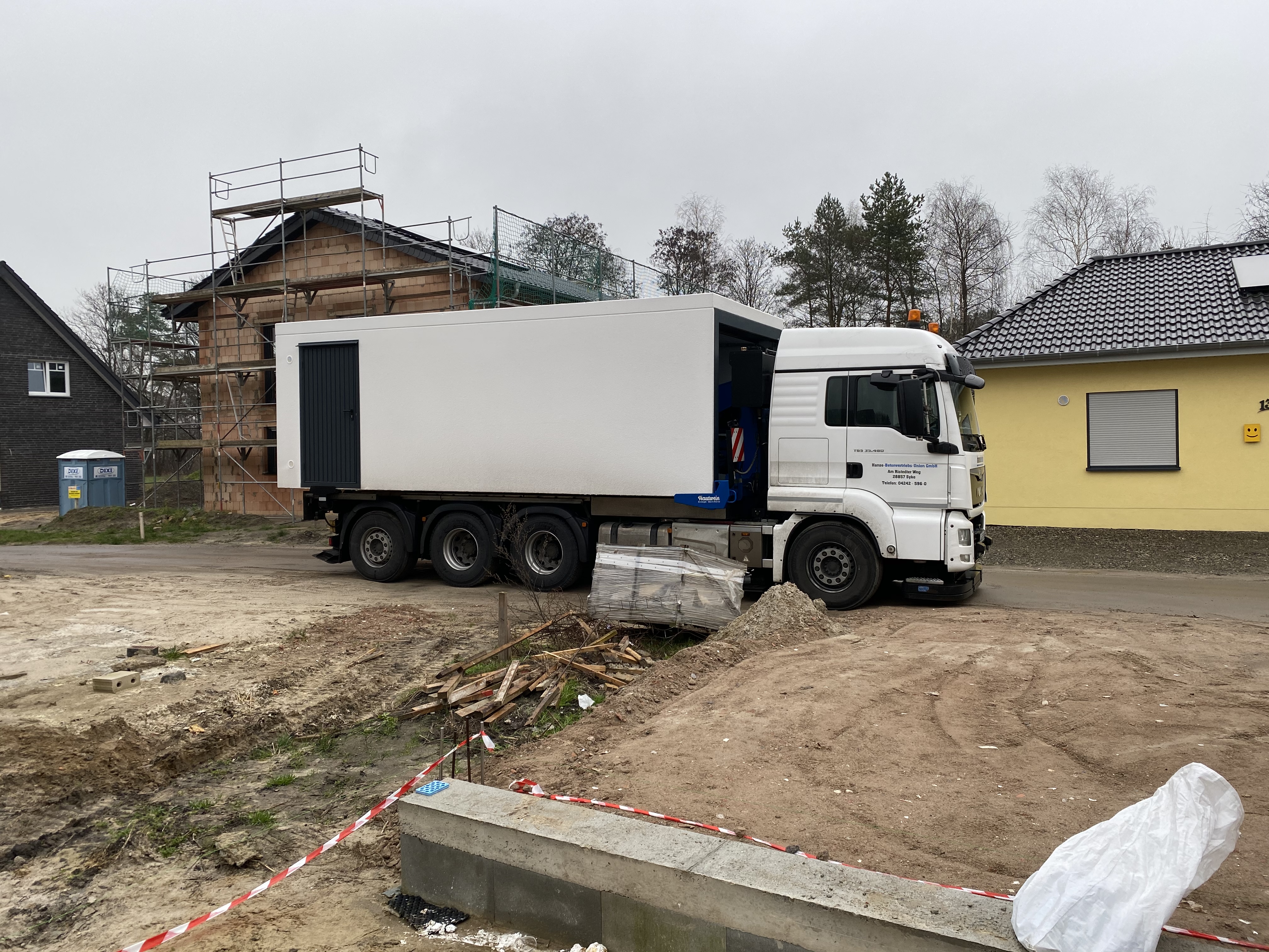

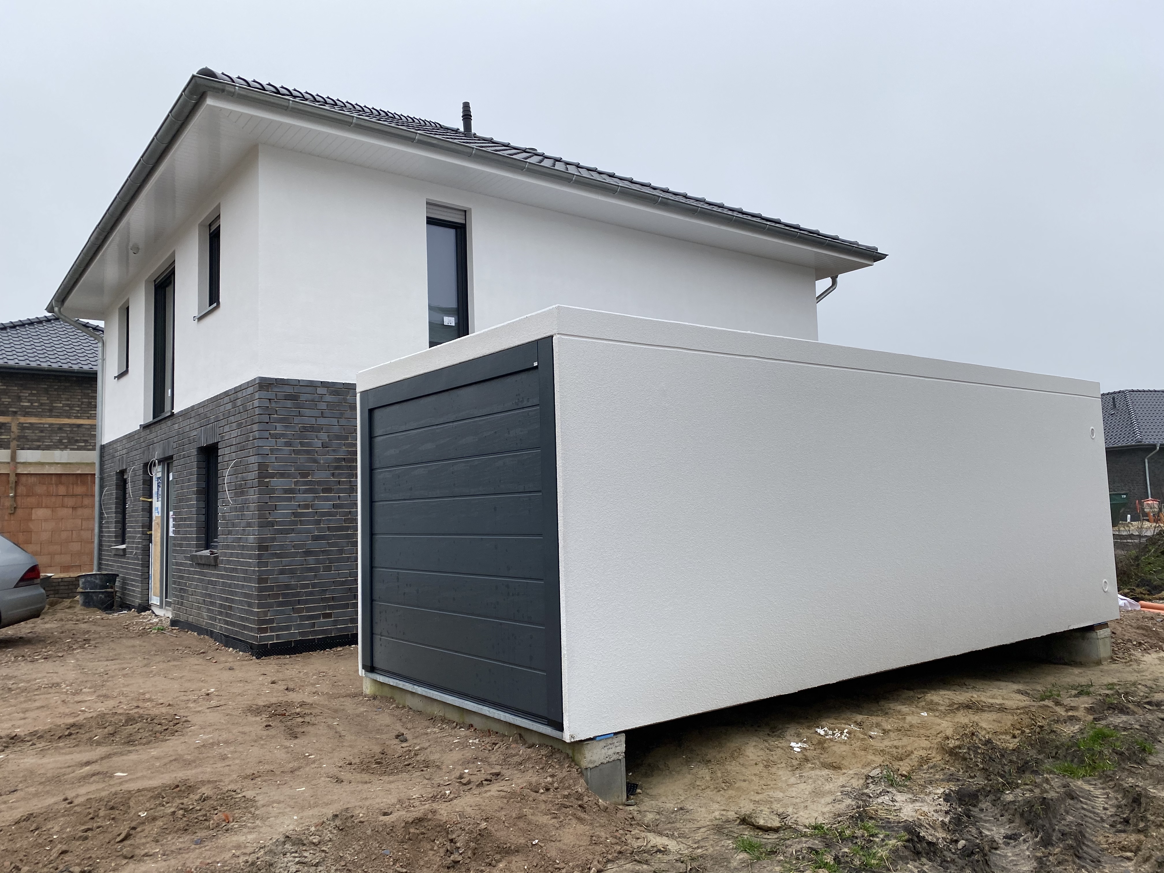

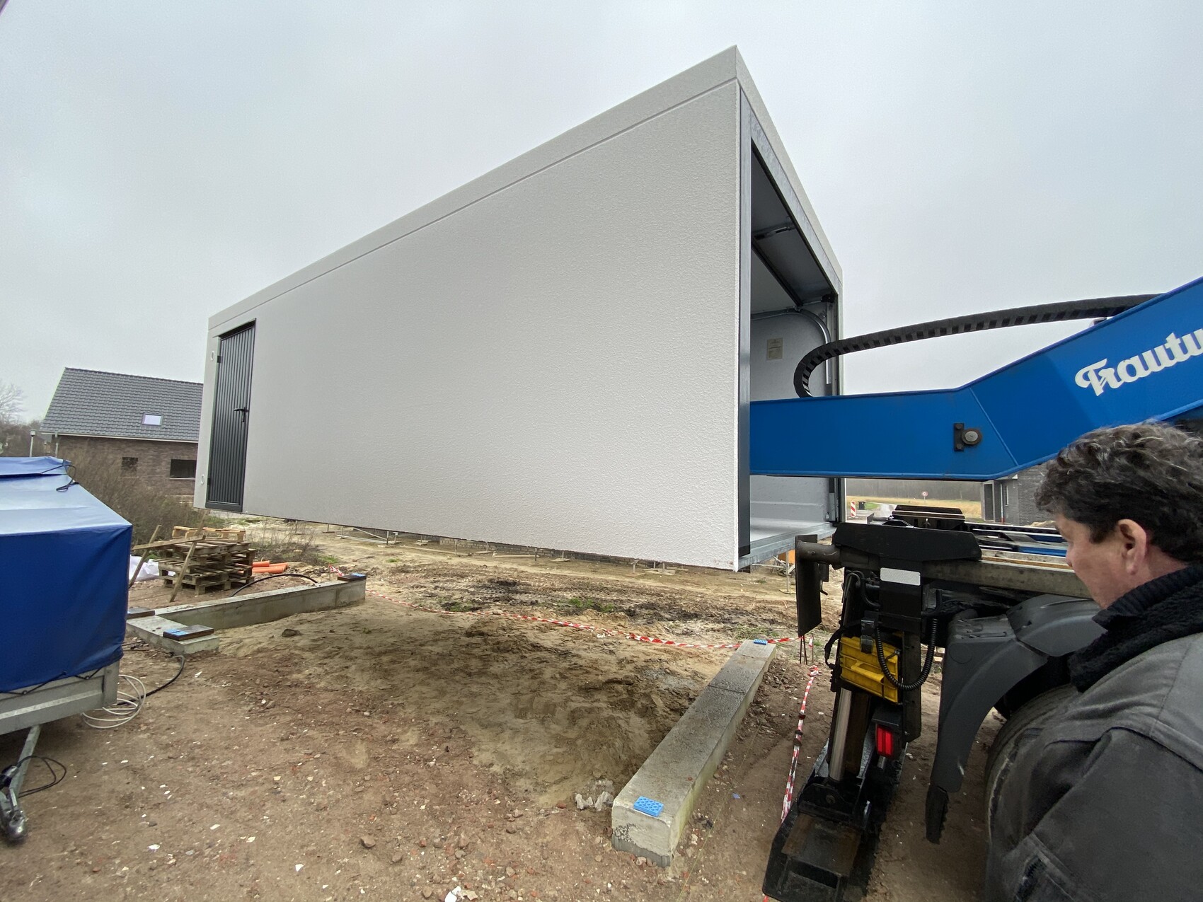

Wir haben unsere von ADM Garagen (Hansebeton).
2,85x7m.
El. Anthrazites Hörmann Sektionaltor,
Anthrazite Hörmann Tür
Elektro Paket (3 Steckdosen Unterputz, eine Leuchte und ein Lichtschalter)
das ganze hat 8600€ gekostet.
der Putz sieht fast so aus wie unser Putz am Haus.
Ich würde auf jeden Fall zu einer Betonfertiggarage raten! Lass die Finger von dem Blechmüll!
Die Garage hatte ein Leerrohr wo das Kabel vom Haus angeschlossen werden konnte.
Dann habe ich noch ein 18er Loch gebohrt und dort ein Starkstromkabel reingelegt für eventuelle Elektrofahrzeuge.
Ich muss nur noch die Entwässerung anschließen. Diese ist übrigens auch in der Garage an der Rückwand verlegt. Ein 75er Rohr.
Es lohnt sich also dieses bereits bei deiner Entwässerung mit einzuplanen.

Nordlys26.01.20 10:22
Sebastian, verpass ihr unbedingt noch 1 Attika Rundrum. sonst ist sie bald voll Wasserstreifen im Putz. Macht jeder Klempner oder Dachdecker.

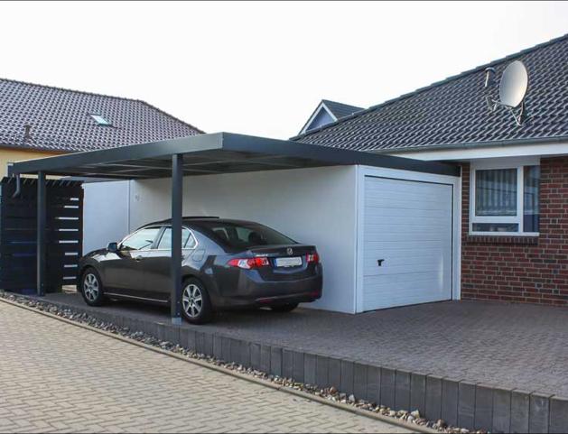

Golfi9026.01.20 10:27
danke für den Tipp.
da zwischen Haus und Garage noch ein Carport kommt, bekommt die Garage eine durchlaufende Attika.
