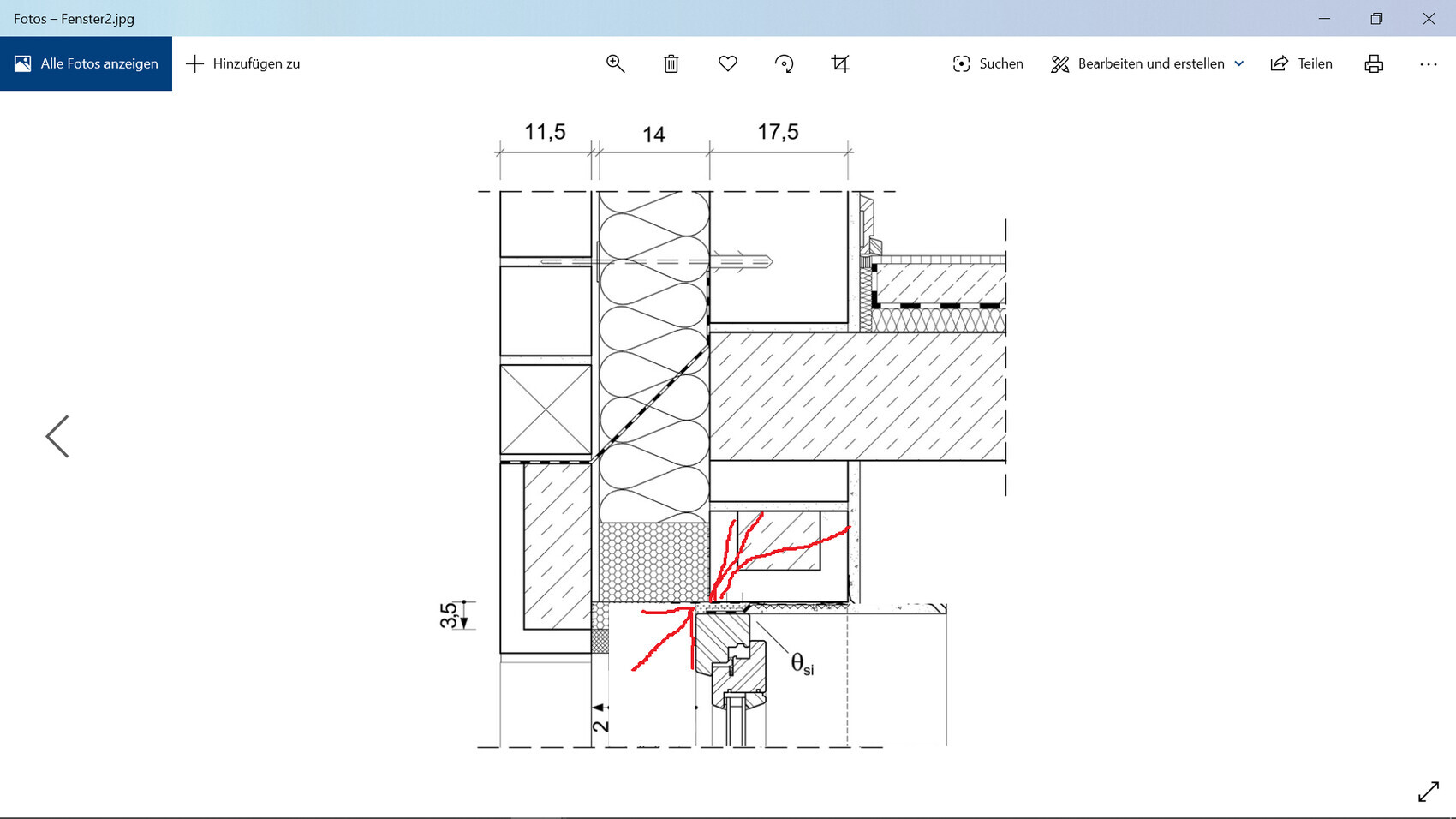

Mürker13 schrieb:
Ich Frage mich aber gerade warum die Fenster bündig mit dem Innenmauerwerk sind. Weil so ja eigentlich eine Wärmebrücke entsteht oder sehe ich das falsch
Siehst du falsch.
Der Stein ist 17,5cm und jedes Fenster ist 2cm von der Außenkante weg. Genug Spiel im Inneren.
Mürker1303.05.20 12:24
lin0r87 schrieb:
Siehst du falsch.
es geht mir nicht ums Spiel innen, das Fenster müsste auf einer Ebene mit der Dämmung außen sein.
lin0r8703.05.20 12:28
Ich schaue mal in dem Energiewisch. Da stand wie das Fenster zu verbauen ist, um den Wert X zu erhalten.
Mürker1303.05.20 12:31
es kommt ja nun noch Dämmung davor, und genau an der Ecke von Fenster und Dämmung ist das Mauerwerk dann nicht wirklich gedämmt (evtl. 2-3cm)
Das Fenster hätte ca die Dämmstärke des Mauerwerks rausgesetzt werden müssen damit alles gleichmäßig gedämmt ist und keine Wärmebrücken entstehen.
lin0r8703.05.20 12:34
An der Fensterlaibung kommt doch eine 3cm Dämmplatte dran.
Nun ist mein Wissen ausgeschöpft. Ich erkundige mich.
Mürker1303.05.20 12:43

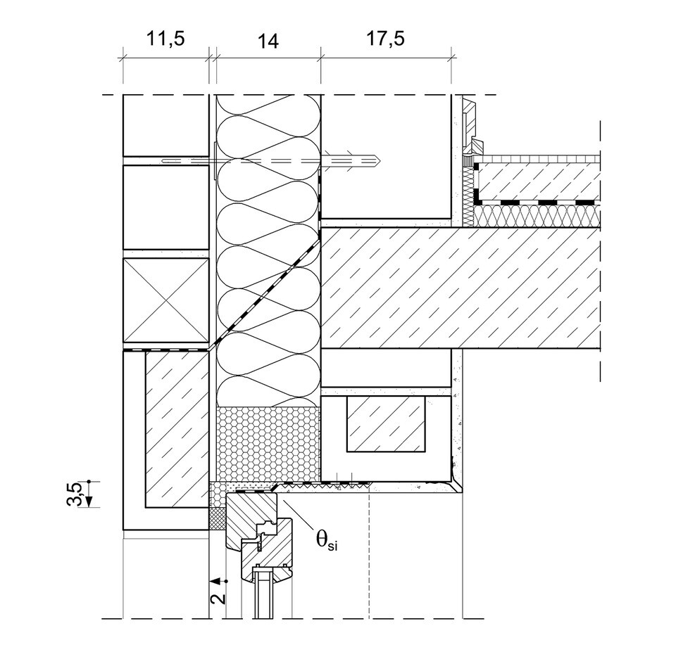

So kenne ich die Ausführung nur wie bei "Fenster2"
Bei "Fenster3" habe ich das Fenster nach hinten versetzt um zu zeigen wie ich es meine, ist immer schwierig es zu beschreiben. Mauerwerk ist ja ordentlich gedämmt und auch das Fenster hat seinen gewissen U-Wert zur Einhaltung des Dämmwertes.
