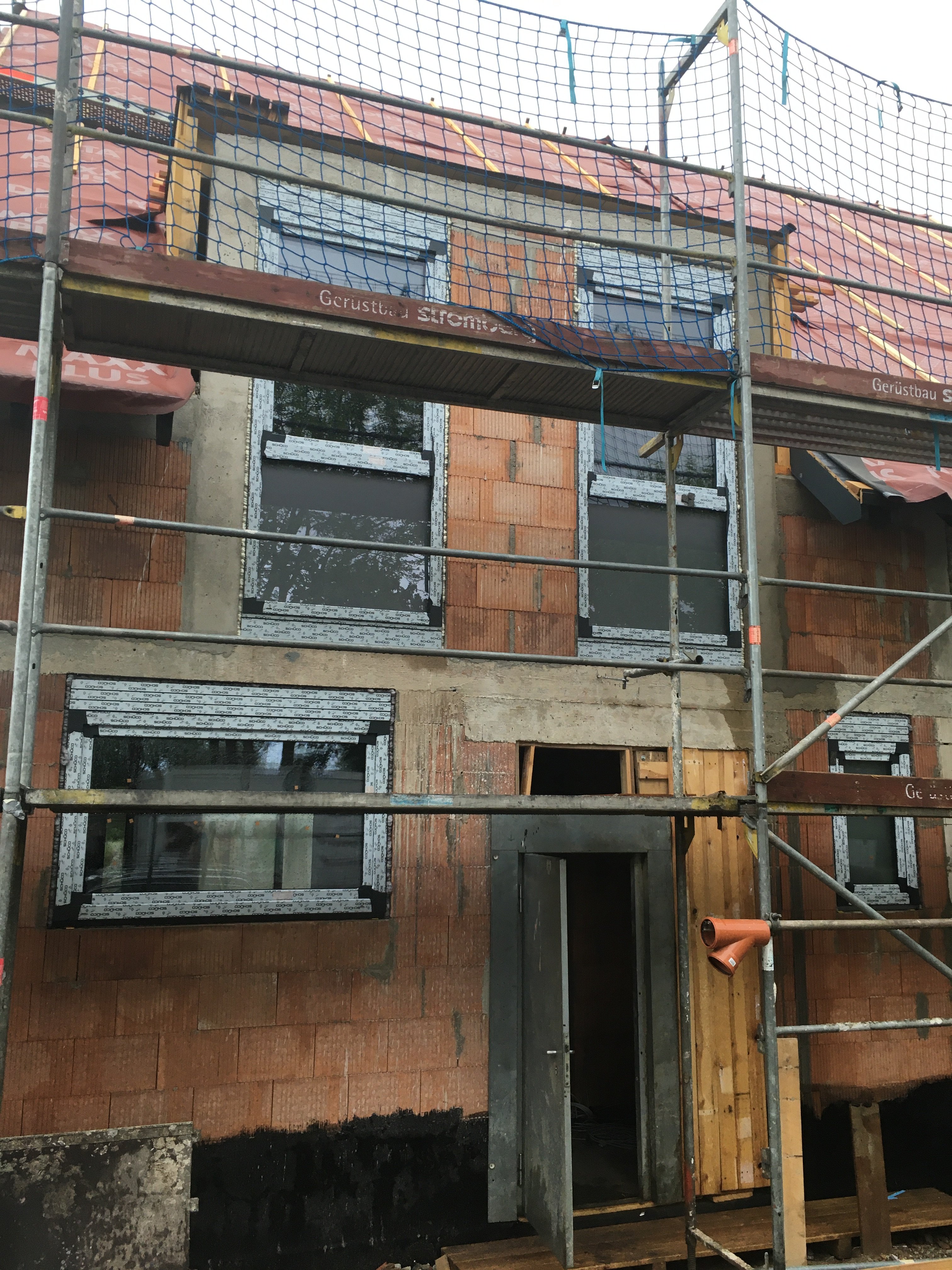

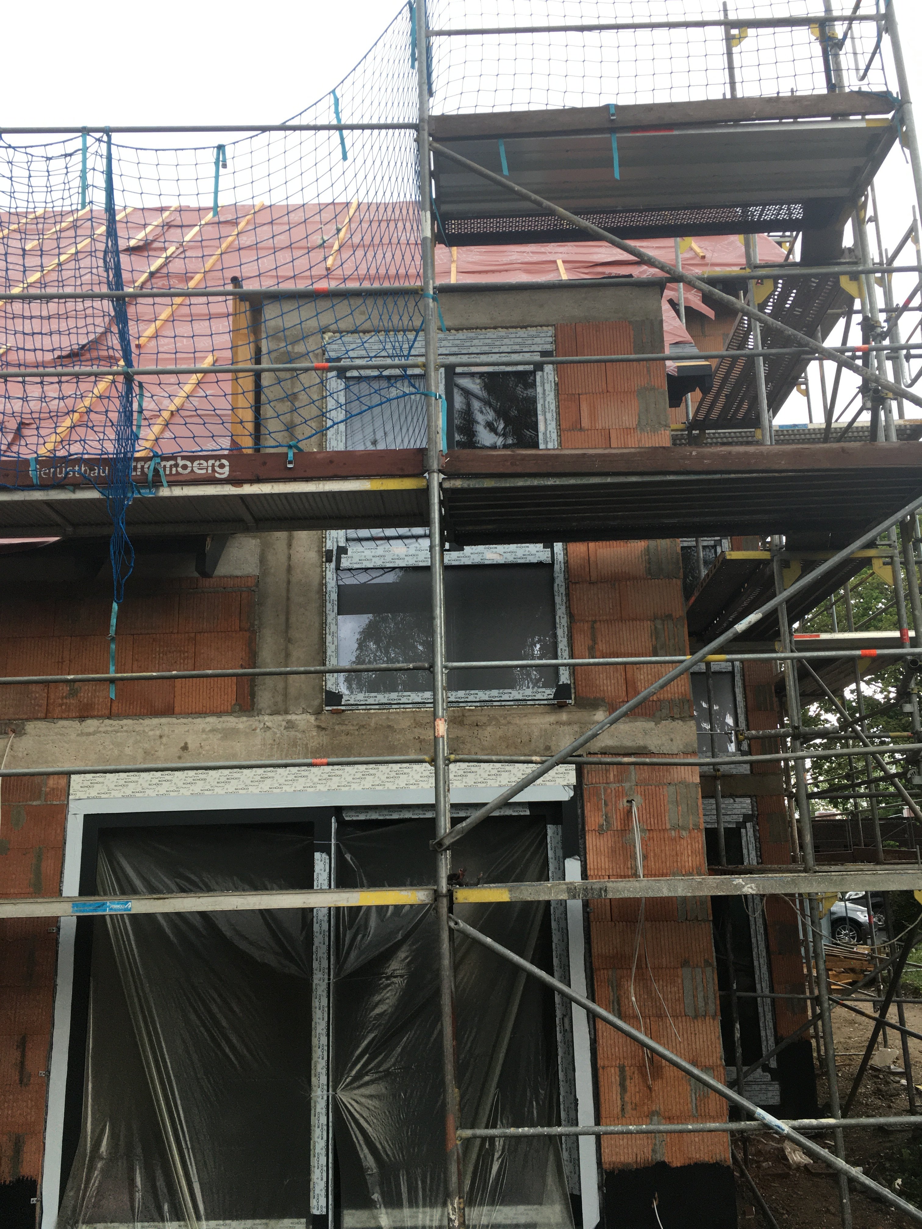

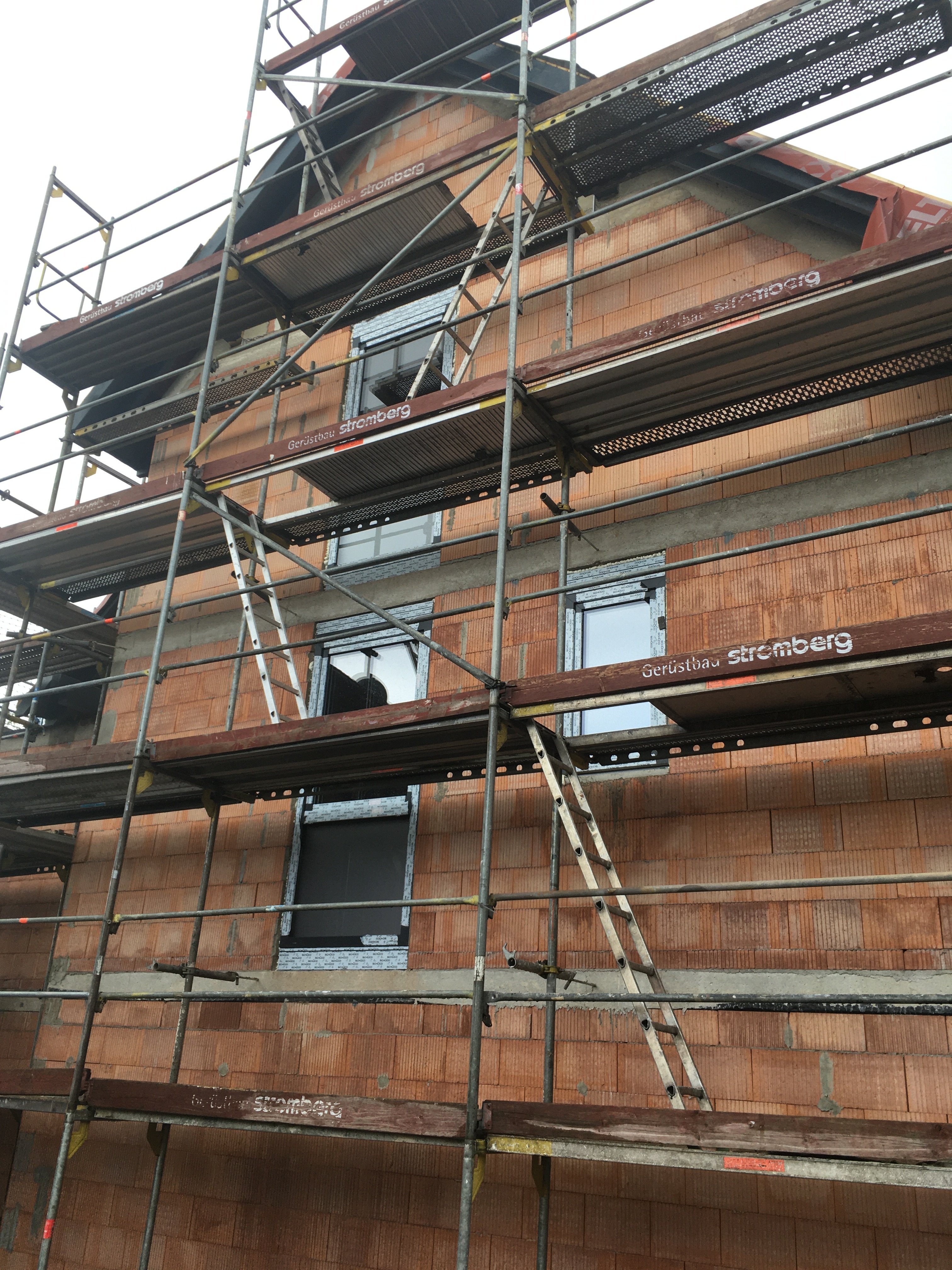

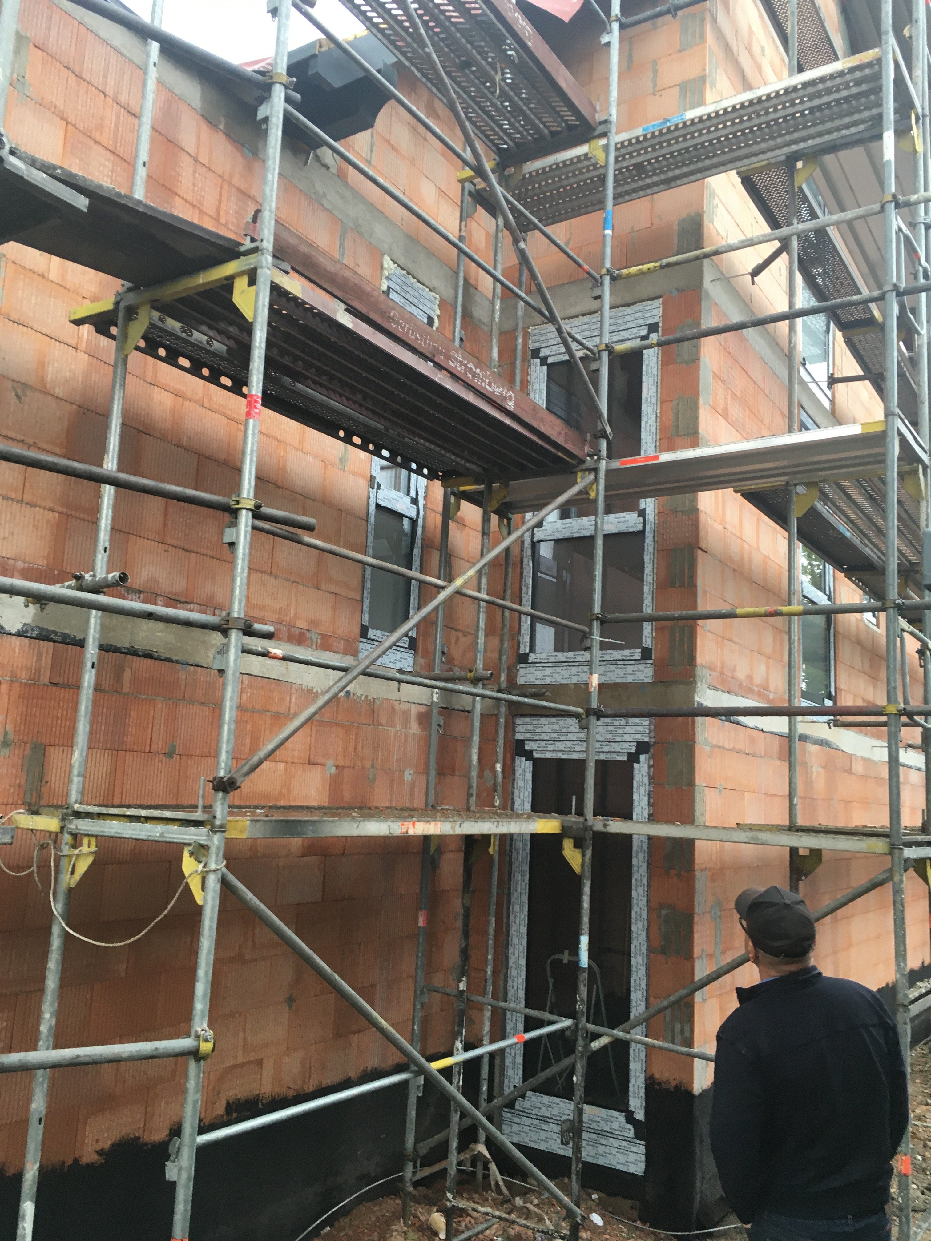

Also ich habe Neuigkeiten bezüglich der Laibung....
Alles ist wohl gut gelaufen.
Es gab eine Abnahme und die war recht ordentlich i positiven Sinne.
Die Fenster sind nun verbaut worden.

Auf dem Handy ist das schwer zu erkennen, aber fehlt da nicht noch die äußere Abdichtungsebene?
Keine Folie zu sehen, nur Schaum.
lin0r87
29.04.20 18:08
Das ist wahr!
Ich habe gerade Rücksprache mit meinem Monteur gehalten und da hieß es, dass ein Dichtungsband von Innen genüge und von Außen vernünftig ausschäumen.
Grund wäre der, dass die Rest feuchte zwischen Schaum und Dichtband (Innen) entweichen kann und nicht steht.
dab_dab
29.04.20 20:57
Darum gibts doch mWn Fensteranschlussbänder für Innen und Außen. Außen dann diffusionsoffen(er) als Innen
Soll aber nicht heißen, dass es so nicht geht; das kann ich nicht beurteilen
