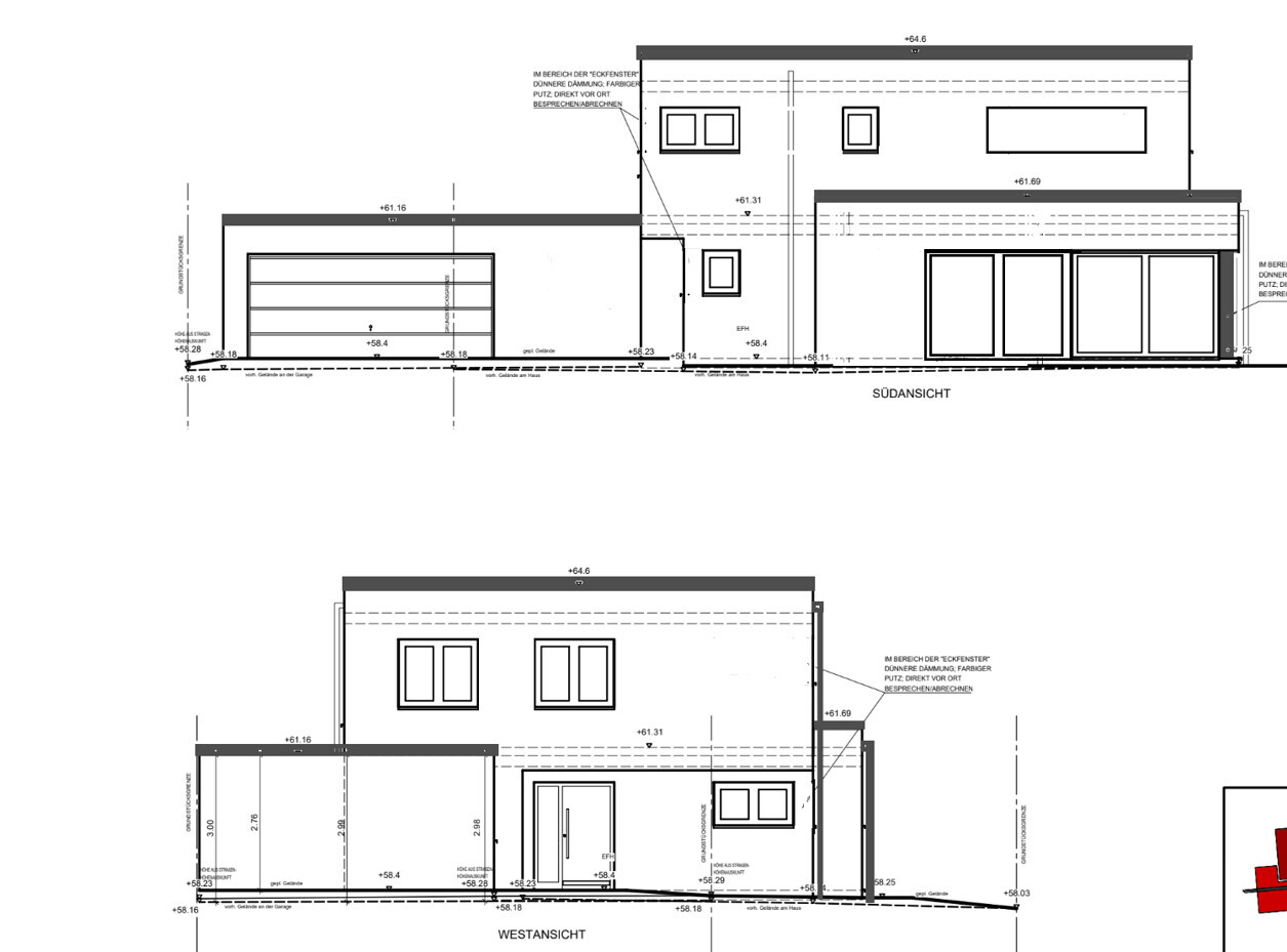

Gilt das für beide ausführen mit den verschiedenen Brüstungshöhen?

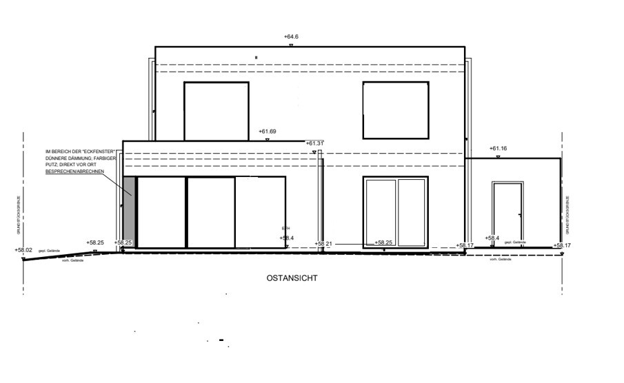

mache nicht die Fenster abhängig von den Farbakzenten,
sondern was ihr von innen sehen wollt,
im Stehen, im Sitzen und im Liegen.
Wenn ich mit Kindern auf dem Boden spiele, mag ich auch den Blick raus.
Gleichzeitig sollten Blicke ins Schlafzimmer nicht unter die Gürtellinie gehen. Wir haben das mit bodentiefen Fenstern und Raffstores gemacht
24.11.21 00:50
audiophilone schrieb:
@11ant ja dann mach doch mal einen Vorschlag
Das habe ich doch bereits: weg mit dem Heckmeck der Vor- und Rücksprünge - mindestens da, wo sie auch noch in EG und OG unterschiedlich sind - und den Eckfenstern (wtf braucht die ibs. beim Duschen und auf dem Klo ?), Smokey Eyes abschminken. Dann ist der Weg frei für Schritt 2: von innen nach außen planen. Einfach mal eine Nacht drüber schlafen, daß ich dreist behaupte, Konfuzius hätte das gesagt: "weniger Design ist mehr Gestaltung" (es könnte aber auch Gropius oder LC gewesen sein, oder keiner von den dreien - Hauptsache, es stimmt). Wisch´ die Attitüde weg, dann kann die Ästhetik durchatmen !

@11ant Rücksprünge damit meinst du die an den Eckfenstern, ja? ach ja egal für heute bin ich völlig durcheinander...bezweifle aber auch das es morgen anders aussieht...und wirklich Zeit zum umplanen habe ich auch nicht mehr wollte ende der woche eigentlich das Ding frei geben.
audiophilone
24.11.21 01:43
so hab nochmal so ein bissel was versucht...
Ostansicht eines modernen, zweigeschossigen Hauses mit großen Fensterfronten und Eingang rechts.
Moderne Hausarchitektur: Süd- und Westansicht mit Garage und großen Fensterflächen
rücksprünge
