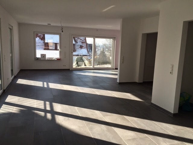

Wir haben unser EG (mit Ausnahme des Gästebades) mit den Feinsteinzeugfliesen Lucerna von Villeroy & Boch im Format 45 x 90 in der Farbe "Grafit" auslegen lassen.
Diese Fliesen sind nicht ganz dunkel, aber herrlich unempfindlich durch die Strukturierung.
Das sieht dann so aus:
Helles, leeres Wohnzimmer mit großen Fenstern, Terrassentür und dunklen Bodenfliesen.
Wir sind inzwischen sehr froh, dass wir keine dunkleren Bodenfliesen genommen haben, insbesondere wegen der guten Kombinierbarkeit mit anderen Farben und der Staubunempfindlichkeit.

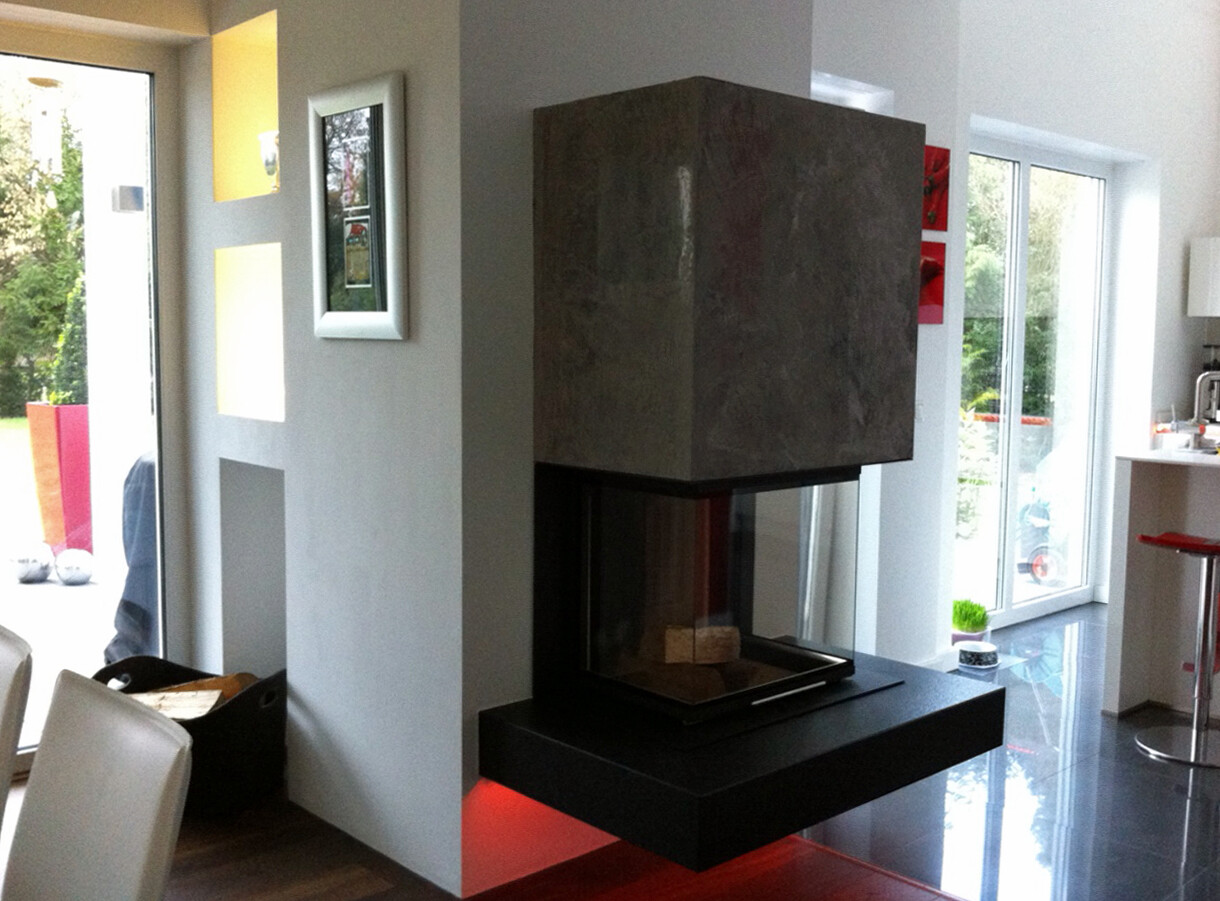

Ich kann mir - offen gestanden - kaum eine sinnvolle Verwendung für hochglanzpolierte Fliesen oder auch Marmor in einem bewohnten Einfamilienhaus vorstellen. Es sei denn, der Neubau soll als Ausstellungsfläche und gerade nicht als Wohnhaus verwendet werden
Kunden von uns haben von V & B sowohl hochglänzende, als auch matte Fliesen im Format 45 x 45 Verlegen lassen; matt in den Naßzellen, der Rest hochglänzend; nur partielle Teile des Bodens sind als Eye-Catcher mit Parkett ausgelegt. Und das ganze auch noch in RAL 7016, also ein eher dunkles Anthrazit; gar nicht mal so preiswert. Es sieht sehr gut aus, keine Frage; aber alltagstauglich ist etwas anderes. Gerade gewischt, sieht es beim ersten Schritt auf die hochglänzenden Fliesen - Schuhe tragen immer Staub ins Haus - schon nicht mehr schön aus; geradezu schmuddelig. Kommen noch Tierhaare ins Spiel .... also ich habe andere Hobbys, als putzen.
Ich habe leider kein Bild "nur" vom Bodenbelag, aber auf dem Anhang läßt sich, denke ich, erkennen, das hochglänzende Flächen jetzt nicht unbedingt pflegeleicht sind
Grüße, Bauexperte
