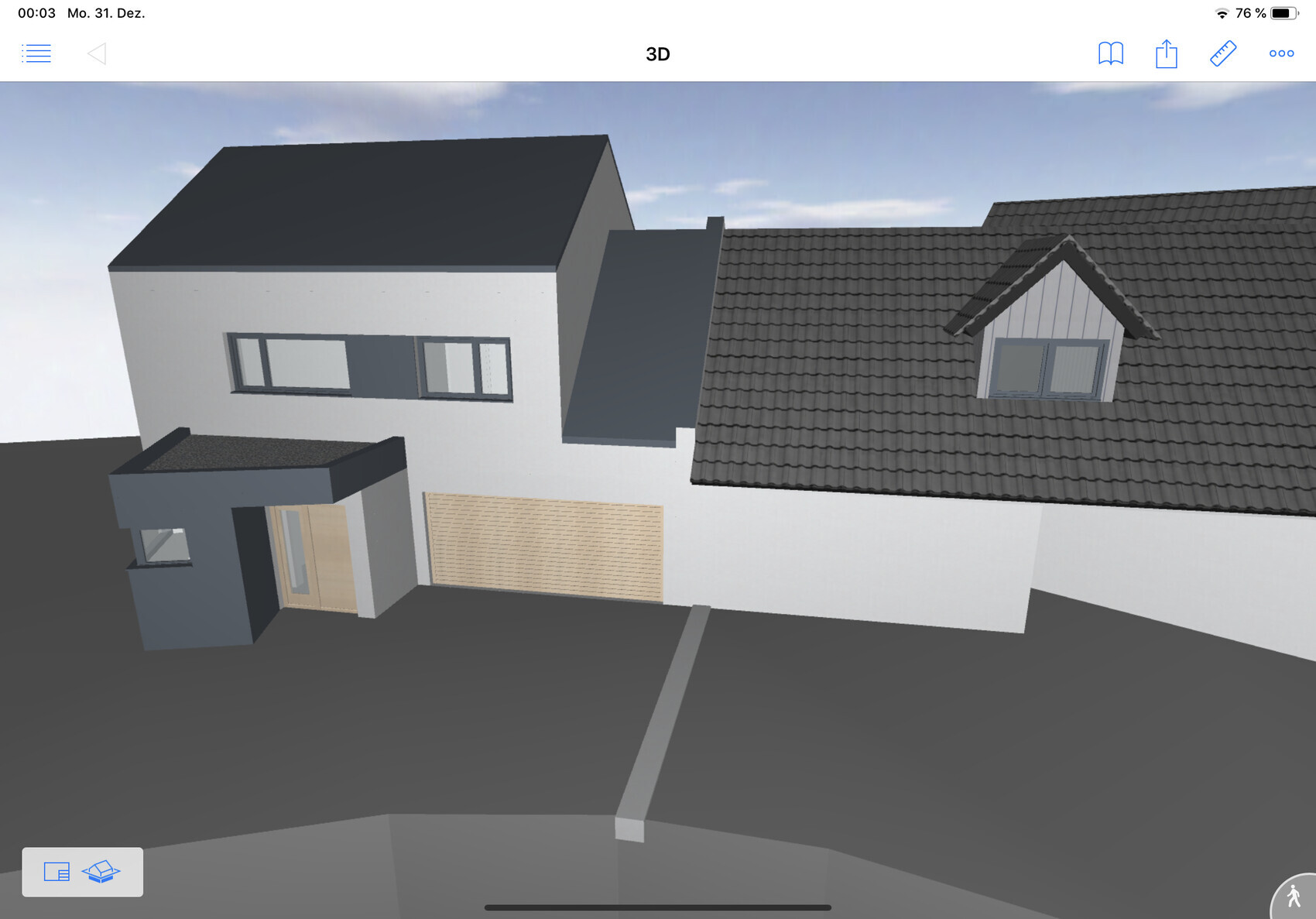

Hallo, mein Name ist Aurelio. Im kommenden Jahr erfüllen meine Frau und ich unser Traum vom neu gebauten Haus. Wir haben die Letzten 10 Jahre in einem älteren Haus mit Anbau auf knapp 250 qm gewohnt. Nun soll ein moderner Neubau mit ca. 160-180 qm entstehen. Unsere Kinder leben nicht mehr bei uns, somit sind wir nur noch zu 2. Ein Gästezimmer soll kombiniert mit meinem Büro entstehen.
Hier nun Fakten
Größe des Grundstücks
Hang
Grundflächenzahl 0,4
Geschossflächenzahl 0,8
Baufenster, Baulinie und -grenze siehe Plan
Randbebauung ja, Garage
Anzahl Stellplatz 2+1
Geschossigkeit 2
Dachform Satteldach
Stilrichtung Modern
Ausrichtung siehe Plan
Maximale Höhen/Begrenzungen 6,50m
weitere Vorgaben
Stilrichtung, Dachform, Gebäudetyp Moderner Baustil
Keller, Geschosse nein, 2 Vollgeschosse
Anzahl der Personen, Alter 2 , 46/39
Raumbedarf im EG, OG
Büro: Familiennutzung oder Homeoffice? Familiennutzung
Schlafgäste pro Jahr 5-10
offene oder geschlossene Architektur offene Bauweise
konservativ oder moderne Bauweise modern
offene Küche, Kochinsel ja
Anzahl Essplätze 6-8
Kamin nein
Musik/Stereowand nein
Balkon, Dachterrasse nein
Garage, Carport 2,1
Nutzgarten, Treibhaus Nutzgarten Wiese
Ich möchte KNX verbauen und so viel wie möglich automatisieren
Von wem stammt die Planung:
-Planer eines Bauunternehmens nein
-Architekt ja
-Do-it-Yourself nein
Was gefällt besonders? Warum? Der Anbau mit Flachdach und die nicht alltägliche Architektur.
Was gefällt nicht? Warum? Etwas zu groß? Wir benötigen im wohn und Schlafzimmer nicht so viel Platz.
Preisschätzung lt Architekt/Planer: noch unbekannt.
Persönliches Preislimit fürs Haus, inkl Ausstattung: 500.000
favorisierte Heiztechnik: wenn machbar, Erdwärmekollektoren von Freisolar
-könnt Ihr verzichten: etwas weniger qm
-könnt Ihr nicht verzichten: Doppelgarage
Warum ist der Entwurf so geworden, wie er jetzt ist? Wegen der Grundstücksgrenze und dem daraus resultierenden Platz. Hieraus ergeben sich auch die schrägen.
Standardentwurf vom Planer? Nein
Entsprechende/Welche Wünsche wurden vom Architekten umgesetzt? Bad vom so und Flur begehbar.
Was macht ihn in Euren Augen besonders gut oder schlecht? Dazu hätte ich gern eure Meinungen gehört.
Wie findet ihr den Entwurf im Hinblick auf das vorhandene Grundstück? Wir sind vom Grundprinzip her sehr zufrieden aber hören uns gerne weitere Meinungen an.

Das soll einen modernen Neubau darstellen ? - auf mich wirkt die Grundrißkomposition eher wie krampfhafter Avantgardismus von vor vierzig Jahren, oder wie von Origami inspiriert

Die Außenansichten finde ich auch eher zusammengepuzzelt... irgendwie stellt sich da bei mir gar nichts ein. Sonderbar wäre meine Steigerung von Bioleks „interessant“.

Straßenansicht das OG wirkt abgehakt als ob was fehlt über der Garage - wird wohl nicht anders gehen.

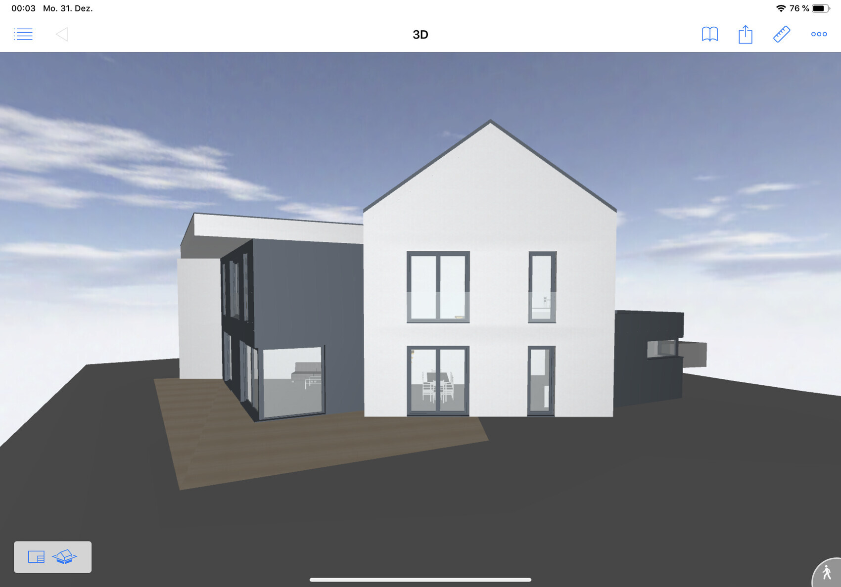

Seitenansicht diese Mischung aus Satteldach und Kubisch die will so gar nicht gefallen. Ist wie ein Alpenlandhaus mit toskanischen Säulen

Das Wohnzimmer wirkt einfach nur groß. Viel toter Raum, der wirkt schnell kühl.
Ich empfinde diesen Mauervorsprung an der Terrasse ehr einengend. Er teilt den Garten und gibt etwas Reihenhausflair. Die Wand hat im Wohnzimmer schon keine Fenster.

Nordpfeil wäre interessant, um die Sonnenlage einschätzen zu können.
Sieht mir nach mißglücktem Selbstverwirkungs-Versuch des Architekten aus. Das Grundstück wird komplett zerstückelt und das Haus ist auch nicht besser. Was soll aus dem vielen toten Raum hinter der Garage werden, den man ja zusätzlich noch mit einer sinnlosen Wand abschrimt? Wer mäht den Rasen in der Spitze zwischen WZ und Essbereich?
Einen Stil sehe ich da nicht - auch keinen wirklichen Plan für den Garten oder Harmonie der Räume im Haus. Bad als Durchgangszimmer mit Minifenster - wer will das denn? Ich finde das auch überhaupt nicht altersgerecht. Braucht Ihr so viel Wohnraum noch? Sehe das bei meiner Familie, dass im Alter wirklich viel weniger gewünscht wird. Ansonsten würde ich mit hoher Wahrscheinlichkeit einen Bungalow planen mit Dachboden als Ausbaureserve für Gäste oder Büro.
Nein, sorry. Das ganze käme bei mir sofort in die Tonne samt Architekt. Den würde ich definitiv wechseln.
