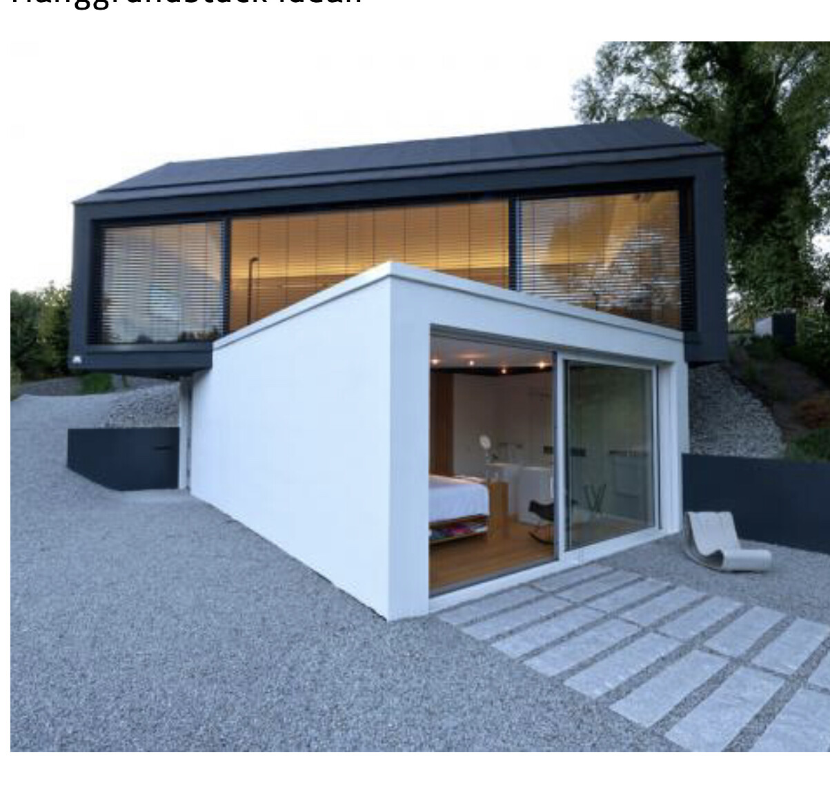

So mein ich das, otus hat das letztens mal gezeigt
Moderne zweistöckige Villa mit weißem Sockel, dunklem Obergeschoss und großen Glasfronten.
