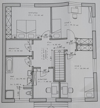

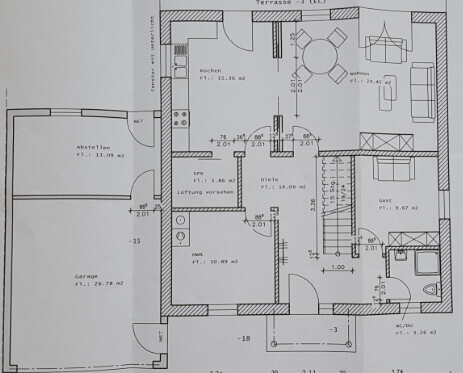

Hier der Plan
Grundriss eines Einfamilienhauses mit Küche, Wohnzimmer und Eingangsbereich
2D-Grundriss eines Hauses mit Schlafzimmer, Bad, Treppen und Arbeitsbereich
sauerpeter12.10.16 13:02
Jetzt nicht näher auf die Tür zum bad eingehen (OG). Wenn die Wand von der derzeitigen Abstellkammer Richtung Bad geschoben wird, muss man sich natürlich bei der Tür zum Bad was einfallen lassen. Aber hier gibt es ja eine Architektin 🙂

Willst du/deine Frau 3 Bäder putzen?
Außerdem glaube ich nicht, dass man für die Umbaumaßnahme eines Bades nach aktuellem Standard nur 3000T€ in die Hand nimmt, es sei denn man macht das in EL.
Wir haben irgendwie jede Menge Stauraum im Haus, auf dem Dachboden und in der Garage geschaffen und der ist trotzdem immer knapp.

ich finde den Wohnraum bei so einem großen Haus im Verhältnis zu klein. Habt ihr euch mal ein Wohnzimmer in dieser Größe angesehen (Musterhaus)? Wenn ihr ein extra Badezimmer im OG plant, dann würde ich auf jeden Fall ein Badezimmer so planen, dass man dorthin direkt vom Schlafzimmer aus gelangt.
LG
Sabine
