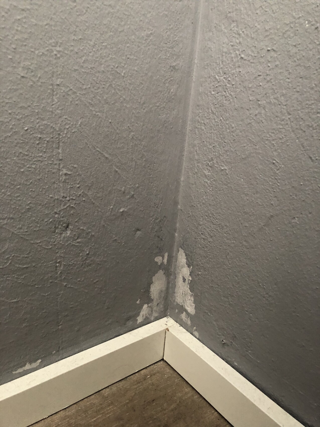

Bereits im letzten Winter hatten wir an den Außenwandecken (wo sich die beiden Außenwände treffen) des Schlafzimmers mit einem Schimmelproblem zu kämpfen (typische bauliche Wärmebrücke). Wir hatten dann auch einen Bausachverständigen hier, der auf Schimmelschäden spezialisiert ist. Er konnte keine baulichen Mängel bzw. erhöhten oder nassen Werte feststellen.

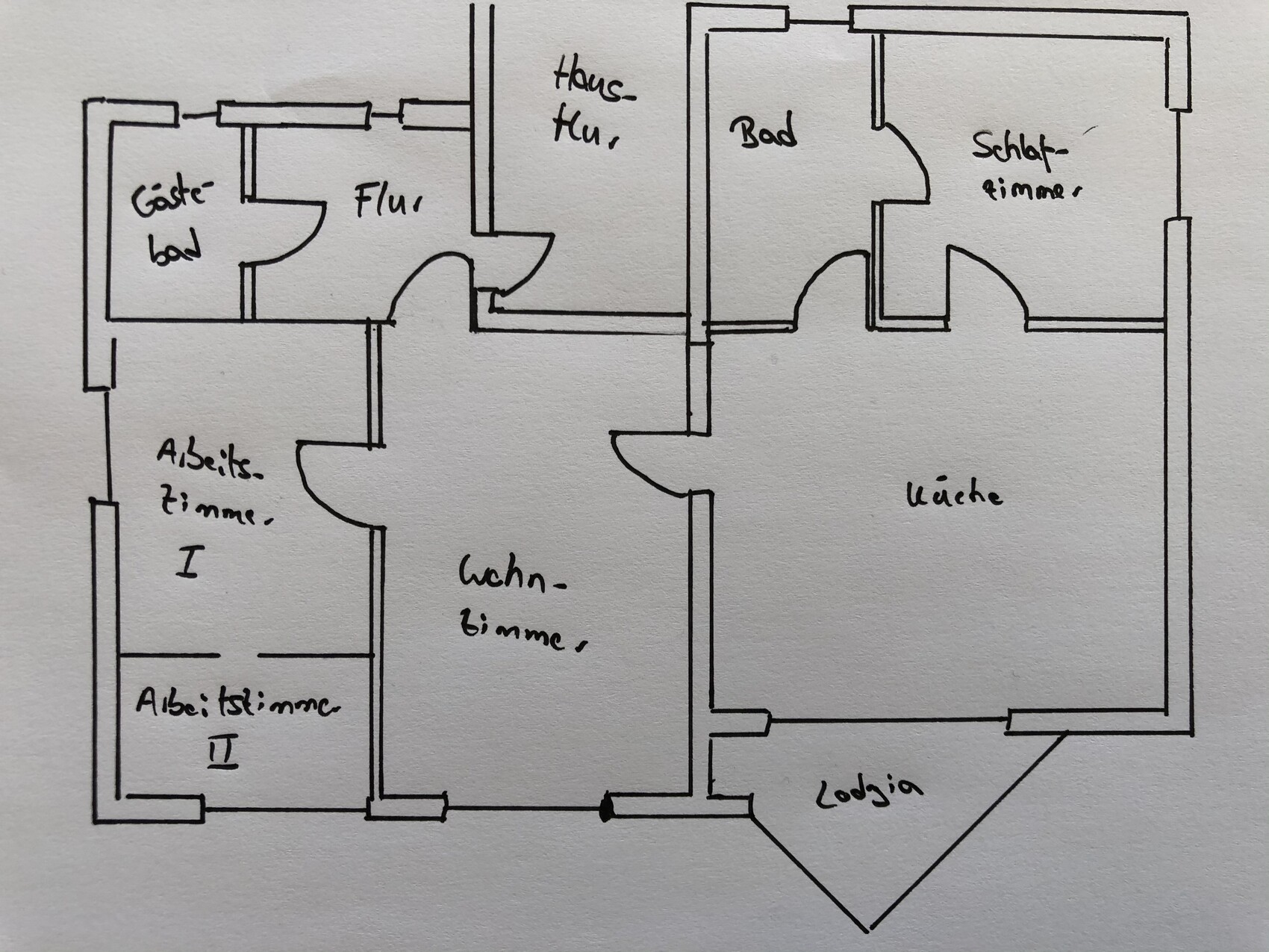

Problematisch ist jedoch die Lage des Schlafzimmers in der Wohnung. Direkt anliegend und jeweils mit einer Tür zum Schlafzimmer verbunden: Küche und Hauptbad (siehe Grundriss).
Hauptbad zudem mit einem zu kleinen Fenster (da das Badezimmer nachträglich vergrößert wurde). Daher zieht gerne ein Teil der Feuchtigkeit vom wärmsten (Bad) in den tendenziell kältesten Raum (Schlafzimmer).
Grundriss: Flur, Gäste-Bad, Bad, Arbeitszimmer I-II, Wohnzimmer, Küche, Schlafzimmer, Loggia

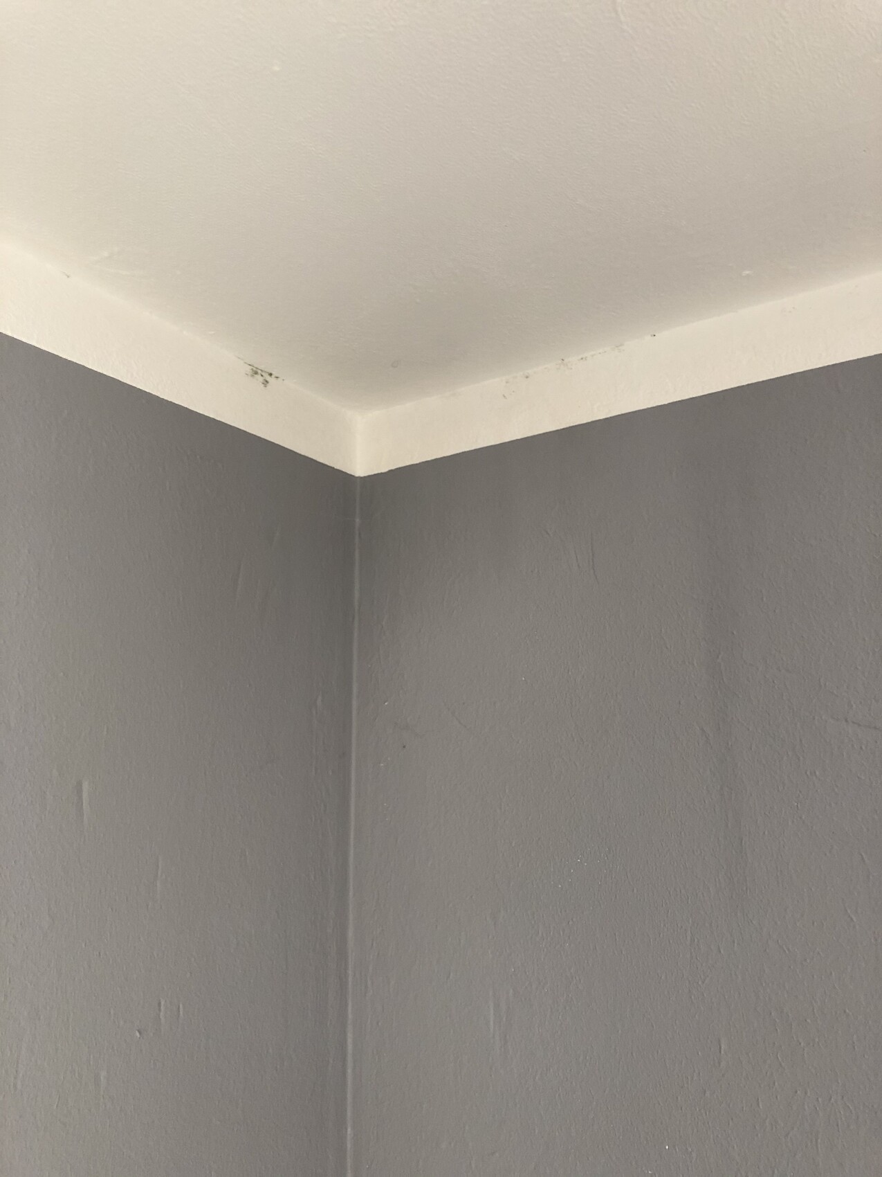

Doch heute haben wir den Schimmel in dieser Ecke wiederentdeckt (siehe Bilder).
Außenecke unten:
Ecke zweier grauer Wände mit abgeplatzter Farbe/Verputz nahe der weißen Sockelleiste.
Außenecke oben:
Winkel zweier grauer Wände unter einer weißen Decke mit kleinen Flecken an der Kante.
Und nun komme ich zu meiner Frage: Habt Ihr vielleicht eine Idee wie man mit möglichst geringen baulichen Aufwand die Ursache beheben und die Ecke dauerhaft schimmelfrei bekommen kann?

Nach dem Grundriss liegt das Schlafzimmer an den Räumen mit der höchsten Luftfeuchtigkeit in der Wohnung. Du schreibst, das Schlafzimmer ist kalt? Dann sind auch die Außenwände kalt.
Probier es damit, morgens stoßzulüften und dann müssen die Türen zu den anderen Räumen geschlossen sein. Und Heizung an machen! Evtl. zwischendurch nochmal stoßlüften.
55% Luftfeuchtigkeit finde ich ziemlich viel.

Welche Temperatur hat die Wand? Wieviel Raumtemperatur? Man kann berechnen ob eine Wand schimmelt.

Das ist richtig, aber leider nicht anders nutzbar. Denke das wird auch das Hauptproblem sein.

Die Außenwände haben an den beschriebenen Problemstellen gem. Gutachter leider einen relativ hohen Taupunkt, sodass hier schnell feuchte Luft kondensiert. Das is jedoch auch nicht unüblich für Außenwandecken, da hier klassisch thermische Wärmebrücken bestehen.

Täuscht mich das Bild oder sieht die Wand schon richtig durchnässt aus? Du sagst dass es eine typische Wärmebrücke ist der Sachverständige konnte aber nichts finden?
mit 20 Grad und zweimaligen Lüften wird das eher nicht in den Griff zu bekommen sein. Hier muss mehr geheizt und gelüftet werden.
